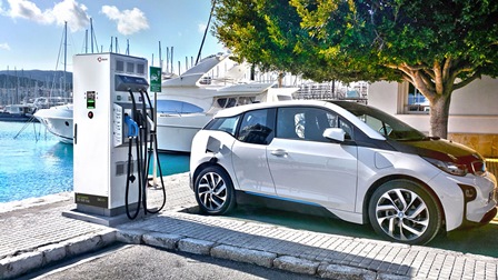

Quando vedo figure come quella riportata nel link:
stazione di ricarica.jpg (63.52 KiB) Osservato 2958 volte
con una colonnina di ricarica piccola piccola, in un contesto magari fortemente urbanizzato, mi chiedo: con una potenza di 350 kW richiesta al distributore, e quindi con una connessone in MT, dove si trova la cabina di consegna e trasformazione :

Mi piacciono quei sistemi di ricarica vicinissimi al mare, che notoriamente non è mai agitato e non spruzza acqua salata sulle parti elettriche.

fpalone ha scritto:quindi con una connessone in MT, dove si trova la cabina di consegna e trasformazione
Questo ovviamente varia da progetto a progetto. Ci sono anche casi di cabina interrata.
Comunque non credo che l'HPC (150-350 kW) abbia maggiore impiego nei contesti urbani ove un classico è 20-50 kW.
Ci sono anche i moduli di potenza da considerare. Con altri tipi di architettura si lascia in vista solo la colonnina con connettore e interfaccia utente e i moduli di potenza sono nascosti a parte (a poche decine di metri). Tra l'altro è l'architettura anche di Tesla.
