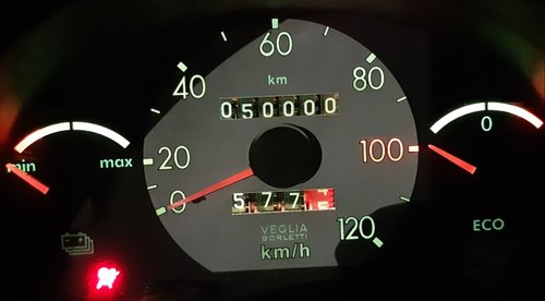

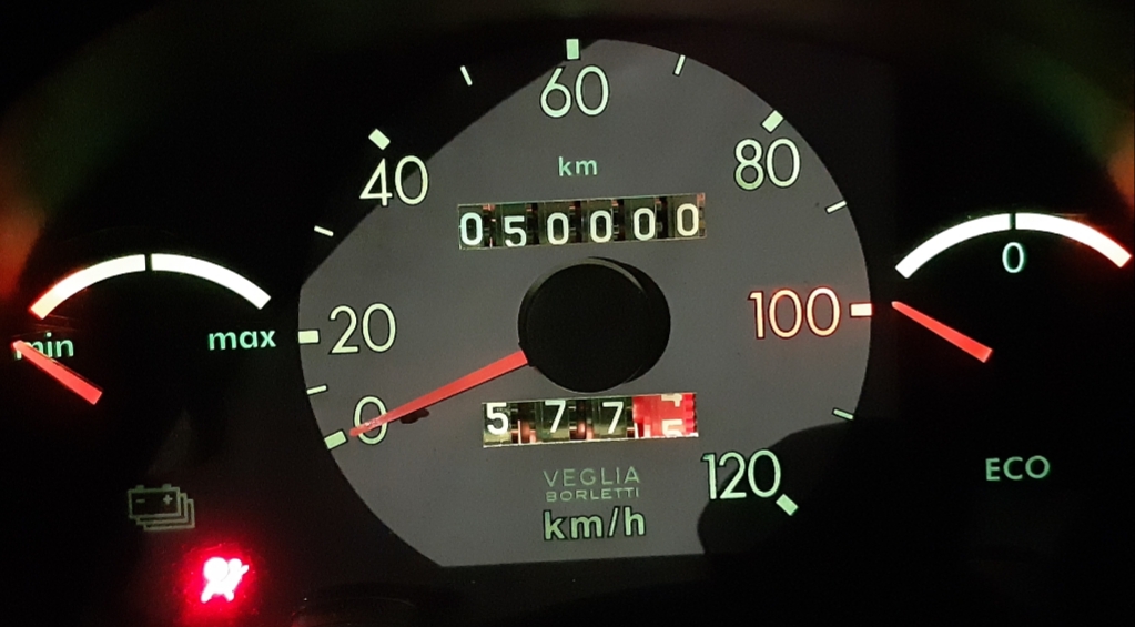

Traguardo raggiunto.
Le batterie della Leaf vanno alla grande.

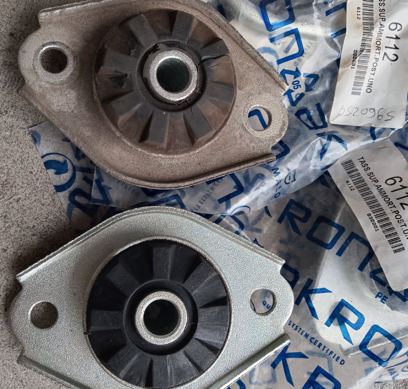

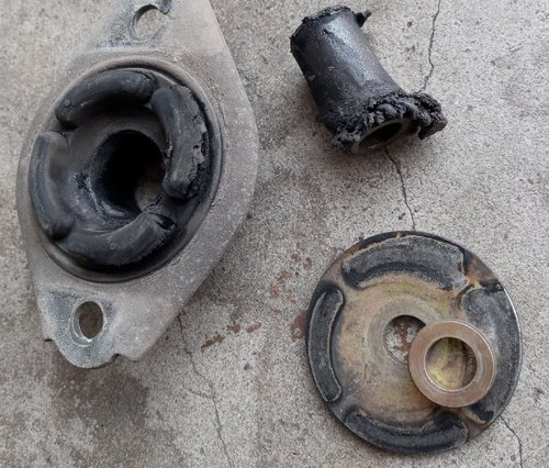

Aggiornamento: una spesa imprevista ha drammaticamente compromesso il vantaggio economico della mia Eli!
Dopo 96000 km ho dovuto cambiare tutti i supporti del motore, rotti o danneggiati dall'uso
Per fortuna li avevo comprati anni fa, prima dell'aumento delle materie prime, pagandoli circa 5€ ciascuno se ricordo bene
perché, tu non li hai mai cambiati?
In effetti oltre ai km percorsi conta lo stile di guida, ogni accelerazione decisa fa lavorare qei supporti, e non solo io ma anche mio figlio, anzi soprattutto lui, l'ha usata per anni senza alcun rispetto.
Per fortuna che ora si sfoga sulla povera Twingo

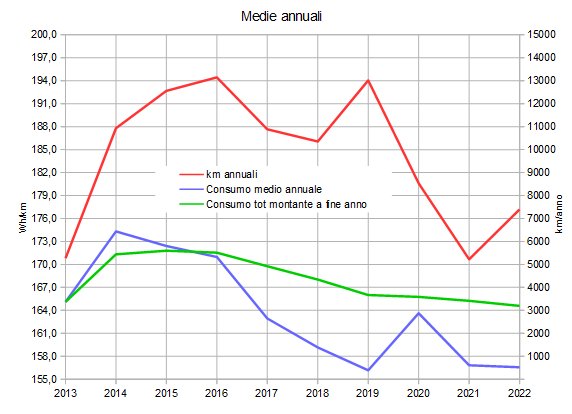

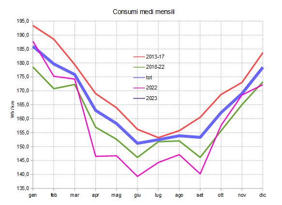

Rieccomi dopo un silenzio imperdonabilmente lungo!
In attesa dei 10 anni di Eli un aggiornamento sugli ultimi mesi.
Continua la riduzione dei consumi medi annuali, forse oltre al riscaldamento globale incide il minor uso da parte dei figli.
Forse aiuta, anche se sembra assurdo, il leggero degrado delle batterie: non sembra influenzarne il rendimento (vedi test sulle celle) ma potrebbe essere che il mio cicalino di allarme, intervenendo un po' prima, induca a un uso un po' meno sprintoso dell'auto.
Ecco il grafico dei consumi medi mensili, si nota un miglioramento del secondo quinquennio rispetto al primo
Anche i consumi medi annuali sono in calo
La boa dei 100000km è stata passata da un po', il risparmio è ormai incontestabile e consistente
