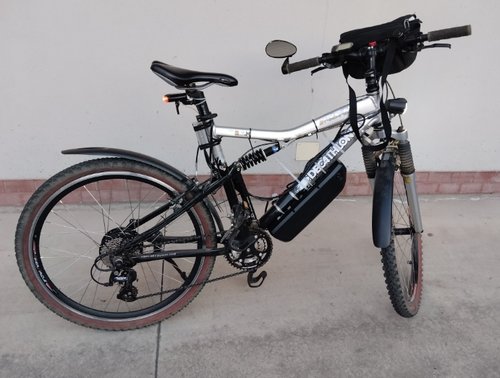

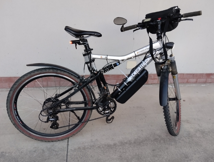

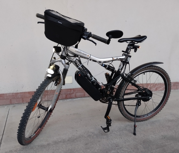

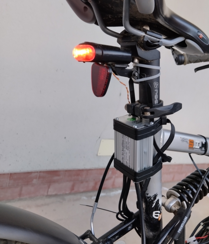

[44] Re: Spike, la e-bike da kit
Messaggioda Foto Utenterichiurci » 13 nov 2023, 9:36
Le fascette bianche sono provvisorie, ho usato quelle riutilizzabili per fare prove.
Gli ammortizzatori sono comodi, ma quello dietro assorbe un po' di energia a ogni pedalata quindi l'ho indurito molto.
Questa è la versione Naked, molto aggressiva, ma credo farò una sorta di carenatura della batteria per proteggere e nascondere la matassa di cavi.
Sono lunghi ma non voglio accorciarli perché i connettori stagni sono fatti bene
Oggi ho osato e, senza avere dati sulla capacità reale della batteria, nonostante il freddo ho azzardato il primo bike to work elettrico, 30 km dovrebbero essere ampiamente coperti anche in inverno.

[45] Re: Spike, la e-bike da kit #biketowork
Messaggioda Foto UtenteKagliostro » 13 nov 2023, 10:20
Come protezione, se hai qualcuno che se la cava con il cucito, potresti organizzarne una in tessuto impermeabile, tipo quello dei teloni dei camion e per sistema di chiusura usare del velcro

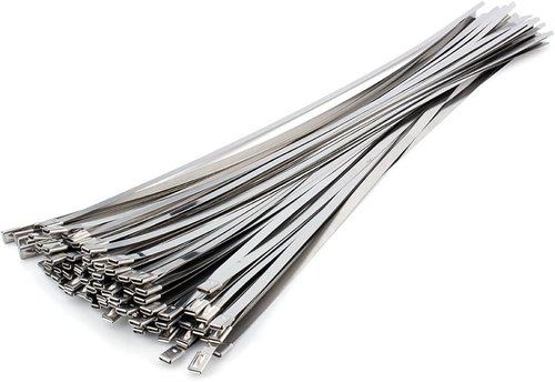

Una volta che hai testato che tutto sia al posto giusto potresti anche sostituire le fascette in plastica con fascette di acciaio inox, quelle con bloccaggio a sfera (per non rovinare la vernice del telaio basterebbero un paio di giri di nastro adesivo)
