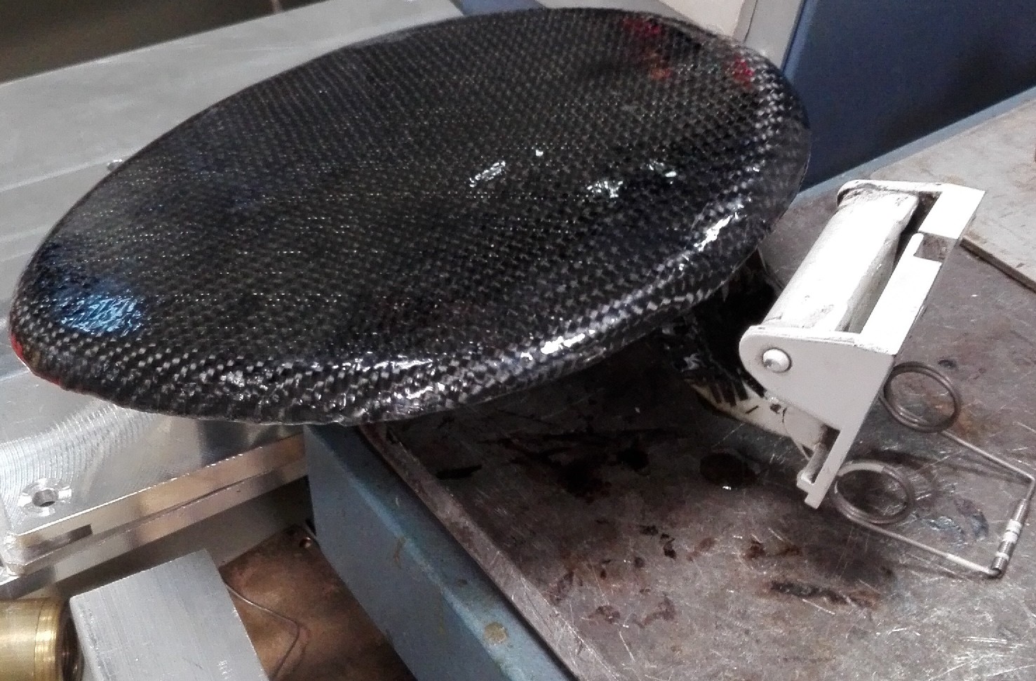

Per tornare in tema ecco due "semplici" lavoretti fatti sulla mia elettrica.
Qualche settimana fa l'ennesima distrazione del figlio ha spaccato lo sportellino della ricarica. Ovviamente pezzo speciale, ovviamente non si trova più... e allora con un po' di carbonio rimasto da altri lavori ecco lo sportellino racing in attesa di essere rimontato:

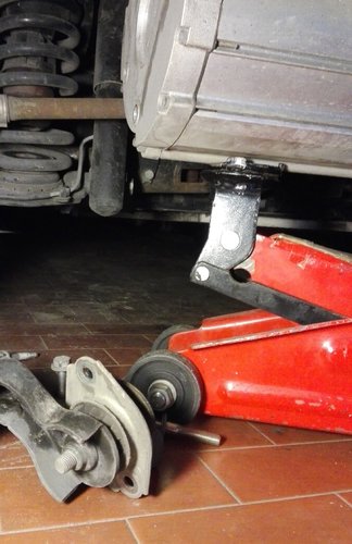

Mentre oggi ho deciso di risolvere un piccolo problema, un rumore tipo "tloc" in accelerazione e rilascio.
Problema già affrontato e risolto da altri possessori, si tratta di un supporto motore che a causa della strabiliante coppia tende a usurarsi e prendere gioco, eccolo in foto già smontato:
Visto che costa 6 euro...invece che cambiare solo quelli consumati ne ho ordinati ben 4, prevedendo lunga e chilometrosa vita al mio gioiello.
