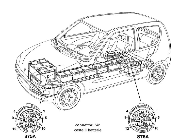

Domanda particolare...volevo quasi metterla nel forum dei veicoli "normali" ma magari si tratta di connettori specifici.
Sulla mia Elettra ho a volte problemi (blocco ricarica), e mi sembrano correlati all'umidità ambientale.

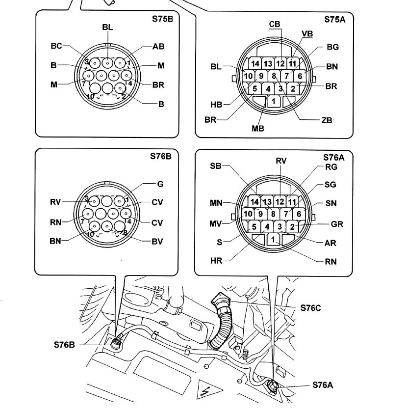

I cassoni batterie hanno sui fianchi o in basso connettori tipo AMP a 12 vie, visibili nel disegno di uno dei manuali d'officina:
e sostituiti nella serie successiva per ragioni di sicurezza (citazione dal manuale) con CINCH 14 vie:
Conoscete questi connettori? Sono ancora usati?
In effetti i miei, specie quelli in basso esposti a acqua e sporco della strada, sono addirittura rotti, col "cappello" aperto e quindi i fili parzialmente esposti.
Quindi oltre a prevedere la sostituzione con connettori uguali o di altro tipo (accetto consigli) mi chiedevo come tamponare la situazione, visto che tirar giù i cassoni è un lavoraccio.
E' il caso di usare uno spray disossidante/idrorepellente?
Altre opzioni fai da te? Per esempio siliconare il tutto, inglobando i fili nel silicone? Suggerimenti?

Mi sembra che i problemi da te evidenziati siano 2:
1) (blocco ricarica), e mi sembrano correlati all'umidità ambientale
2) i miei (connettori ndr) sono addirittura rotti, col "cappello" aperto e quindi i fili parzialmente esposti
Premessa: dalle immagini non e' chiarissimo il modello dei connettori (per averne le specifiche) e la corrente che deve "sopportare" ciascun pin (immagino che alcuni portino la corrente di ricarica mentre altri i "servizi")
Punto 1)
Occorre capire se la mancata ricarica dipende da un cattivo contatto dovuto a deteriormento (ossidazione, usura ...) dei pin o altro (es cattivo dimensionamento del connettore in funzione della corrente che deve "portare")
Punto 2)
Il "cappello" generalmente ha funzione di blocco del cavo per "scaricare" lo sforzo provocato dal cavo che andrebbe ad agire sui contatti e protezione meccanica /elettrica degli stessi
Per il punto 2) - supponendo che della coppia di connettori quello danneggiato sia quello lato cavo - devi valutare se puoi adottare una soluzione alternativa es guaina termorestringente oppure ricostruzione/incollaggio del cappello originale o addirittura sostituzione del connettore con uno nuovo uguale a quello esistente.
Per il punto 1) (ed in parte anche il punto 2) in mancanza di info piu' precise - se decidi di sostituire la coppia di connettori - lato cassone e lato cavi - potresti utilizzre connettori standard MIL (Google " mil connector").

Questi connettori sono solo per "servizi", in particolare portano sensori di temperatura e tensioni intermedie del pacco batterie.
Prima o poi scriverò un articolo al riguardo, ma detta brevemente sia i sensori di temperatura che le tensioni intermedie ovviamente venngono usati per regolare la carica, e quindi dispersioni o falsi contatti potrebbero essere all'origine del mio problema.
Inoltre l'auto ha sempre segnalato una lieve dispersione tra bacco batterie e scocca, se questi connettori dovessero andare in dispersione veso massa mi bloccherebbero l'auto
Il problema potrebbe essere anche altrove, ma comunque devo intervenire prima dell'inverno e del sale sulle strade.
