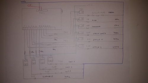

Ho fatto un abbozzo di schema elettrico (chiedo scusa se poco chiaro oppure ho scritto delle fesserie incredibili), dove i trasistor che uso sono i 2n2222 (riescono a fare l'effetto fade per le uscite in PWM?), le resistenze per limitare la corrente ad aurduino sono di 1Kohm, le resistenze per le serie di led le ho calcolate secondo la loro caduta di tensione e l'assorbimento che ho trovato su internet. Per alimentare il tutto ho un alimentatore che dispone di diverse uscite tra cui una da 5V e una da 12V che vorrei usare per alimentare senza usare transistor. Ho tralasciato le resistenze sulla serie di led con 4x3.2V perché arrivo ad un totale di 12.8V, non so se ho fatto bene.
Ti chiedo gentilmente di dargli un'occhiata, se vuoi :)
Grazie per l'aiuto.
Grazie per l'aiuto.

Il lavoro che hai fatto è molto buono
Ma sbagliato
Ma d'altronde se uno riuscisse subito dove sarebbe il divertimento?
questa cosa, sebbene poi possa funzionare in pratica, non va mai fatta! Ogni serie di LED richiede la sua resistenza di limitazione, inoltre partendo da 12 V non puoi alimentare LED la cui somma superi i 12 V, ti tocca ridurre a 3 LED in serie
Lo schema va rifatto in fidocadJ, cerca sul forum per trovare info al riguardo! Non perché ci pagano per ogni schema fatto con quello, ma perché possiamo modificarlo e rimandartelo facilmente (ciò ti aiuta molto
) e soprattutto ci permette di capire bene i collegamenti! Ad esempio: hai disegnato i transistor come sono nella realtà, ma io come so qual è l'emettitore, la base e il collettore? non posso sapere se il tuo schema è esatto! Quello che hai fatto serve a te per la realizzazione, lo schema elettronico va invece fatto per vedere se funziona
Certo
Non capisco che intendi per "senza transistor". con 12 V puoi alimentare anche direttamente Arduino dal pin Vin, che ha un regolatore interno. Il problema è che se Arduino assorbe un po' di corrente il regolatore si scalda, quindi sarebbe meglio usare i 5 V direttamente sul pin (normalmente usato come uscita!) dei 5 V, ma il tuo alimentatore al 90% non avrà 5 V stabilizzati (che sono quelli che richiede Arduino su quel pin)... ergo:
1) O provi a 12V e vedi intanto quanto scalda
2) O compri un 7805 (più un paio di condensatori) e ti abbassi da 12 V a 5 V stabilizzati e ci alimenti Arduino (cosa necessaria nel caso facendo il punto 1 si scalda troppo il regolatore)
3) Bonus: acquisti ciò che si chiama DC-DC converter buck e abbassi da 12 V a 7/8 V così il regolatore di Arduino fatica meno
Intanto potresti provare il punto 1 (quando avrai tutto il resto del circuito montato), se scalda vedi i punti 2 e 3, comunque il costo di questi componenti per regolare la tensione non supera i 3 euro, quindi niente di assurdo!
Che altre uscite ha l'alimentatore in questione?
Ma sbagliato
dadothebest ha scritto: Ho tralasciato le resistenze sulla serie di led con 4x3.2V perché arrivo ad un totale di 12.8V, non so se ho fatto bene.
questa cosa, sebbene poi possa funzionare in pratica, non va mai fatta! Ogni serie di LED richiede la sua resistenza di limitazione, inoltre partendo da 12 V non puoi alimentare LED la cui somma superi i 12 V, ti tocca ridurre a 3 LED in serie dadothebest ha scritto:Ho fatto un abbozzo di schema elettrico
) e soprattutto ci permette di capire bene i collegamenti! Ad esempio: hai disegnato i transistor come sono nella realtà, ma io come so qual è l'emettitore, la base e il collettore? non posso sapere se il tuo schema è esatto! Quello che hai fatto serve a te per la realizzazione, lo schema elettronico va invece fatto per vedere se funziona dadothebest ha scritto:i 2n2222 (riescono a fare l'effetto fade per le uscite in PWM?)
Certo
dadothebest ha scritto:Per alimentare il tutto ho un alimentatore che dispone di diverse uscite tra cui una da 5 V e una da 12 V che vorrei usare per alimentare senza usare transistor

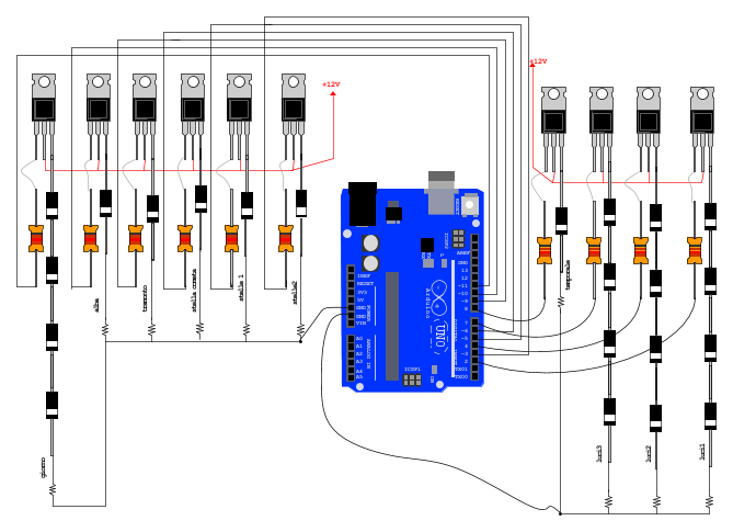

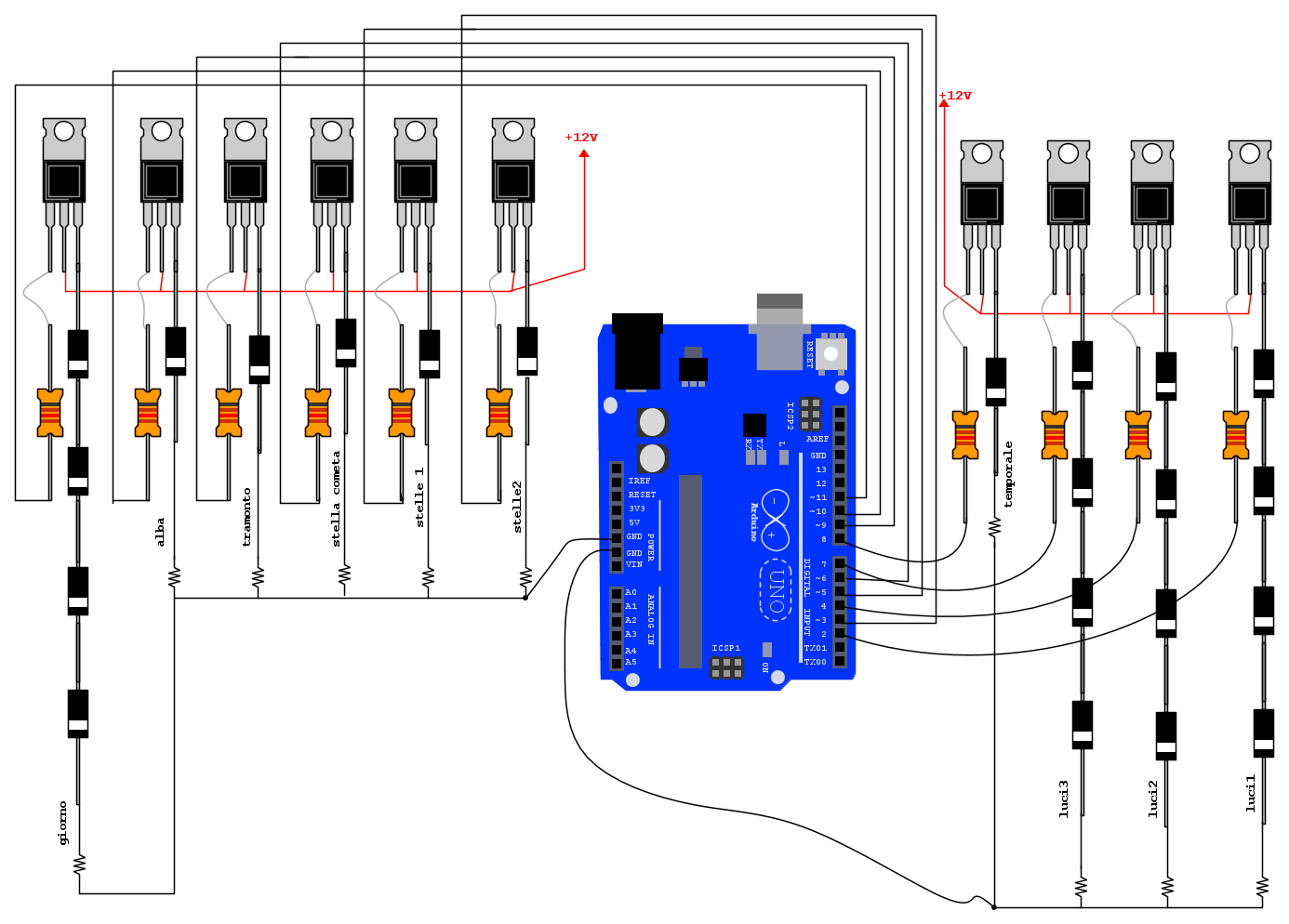

Ho riprodotto su Fidocadj il "disegno" di
dadothebest, così sarà possibile apportare eventuali correzioni e-o modifiche.
Spero
DarwinNE &
admin non me ne vogliano per le recenti associazioni Fidocadj & Arduino ...
Spero
Grazie per aver riprodotto lo schema su fidocadj, ora è molto più chiaro
Per i led posso ridurre a 3 in serie con resistenza, nessun problema. Per quando riguarda l'alimentatore possiede diverse uscite tra cui (se ricordo bene) 5-7-10-12V. Per alimentare Arduino c'è un altro ingresso, quello con il filo rotondo vicino la porta USB, a cosa serve? Nello schema cosa andrebbe cambiato oltre la serie di led da 4 a 3 e l'alimentazione di Arduino?
