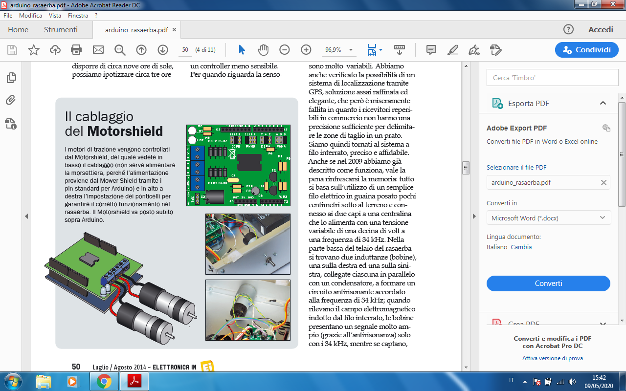

Ti ringrazio ma è un po' difficile da fare quello che mi chiedi. Ti posto una immagine dell'induttanza (ce ne sono 2 a bordo).
SE puoi dimmi dove inviarti tutto il progetto sulla rivista perché qui non me lo fa inviare perché è più di 3mb.

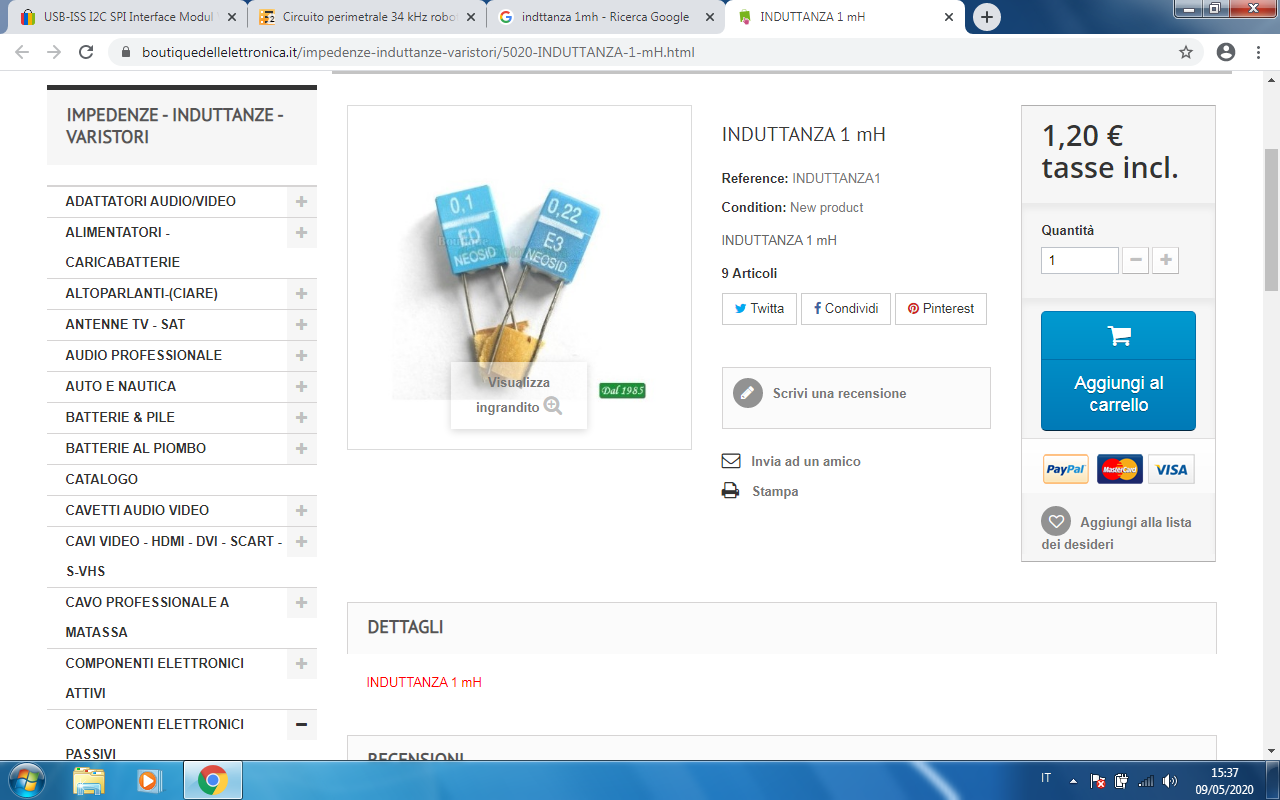

Dove viene detto che l'induttanza è da 1 mH ? Dovrebbe esserci scritto 1k perché quelle induttanze sono intese in microHenry

Le mie non sono della foto che ti ho inviato. Era solo per farti vedere come erano fatte. Lw mie riportano 1K A7

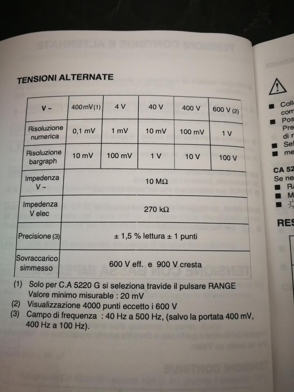

OK. A che fondo scala minimo arrivano i tuoi tester in tensione alternata?

L'altro è della Chauvin Arnoux e da istruzioni mi riporta minimo da 400mV però per il modello 5220 G mette 20mV ma il mio è 5220 senza la g. Non so se la legge ugualmente 20mv ma 400mV li legge in risoluzione numerica di 10mV impedenza 10 Ohm

Burida62 ha scritto:impedenza 10 Ohm
Come sarebbe? Se parliamo di misure voltmetriche l'impedenza deve essere alta.

questo è ciò che c'è scritto. vedi allegato

Non va bene perché parla di 500 Hz, comunque puoi provare.
