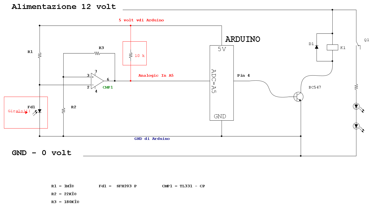

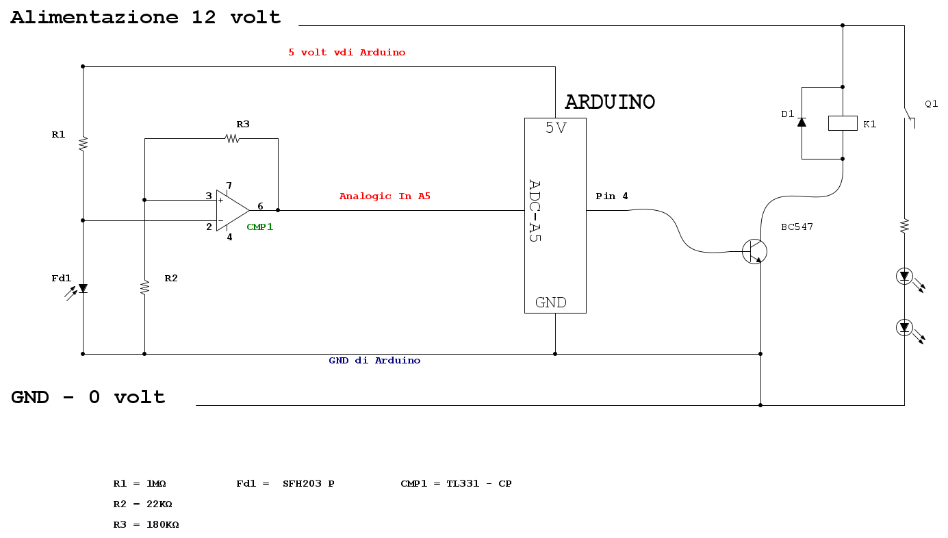

Messaggioda Foto Utenteilluminor » 13 mar 2021, 20:28
Salve,
ho ripreso in mano lo schema e girando sono arrivato a questo circuito apparentemente funzionante ma non è il massimo.
Sebbene apparentemente funzioni il circuito sopra per renderlo piu completo vorrei sostituirte il transistor con un comparatore TL331 sempre che possa andar bene, sono arrivato ad un circuito ma non funziona come lo si potrebbe " aggiustare" per renderlo operativo?

Messaggioda Foto Utenteelfo » 13 mar 2021, 20:37
Potrebbe anche essere necessario "scambiare di posto" R1 e FD1 (la logica del funzionamento viene invertita)

Messaggioda Foto Utentestefanopc » 14 mar 2021, 19:00
Se misuri tra il pin + e il pin - del comparatore in mV con la luce e con il buio cosa vedi?
Per funzionare dovrebbe esserci una tensione che cambia di segno tra luce e buio.
Verifica.

Messaggioda Foto Utenteilluminor » 15 mar 2021, 20:01
Dal momento che non sapevo se provare con o senza corrente come primo rilevamento l'ho fatto senza corrente ed i valori sono;
Scoperto con luce i valori si aggirano attorno a 190mV
Coperto i valori si aggirano attorno a 0,30mV
