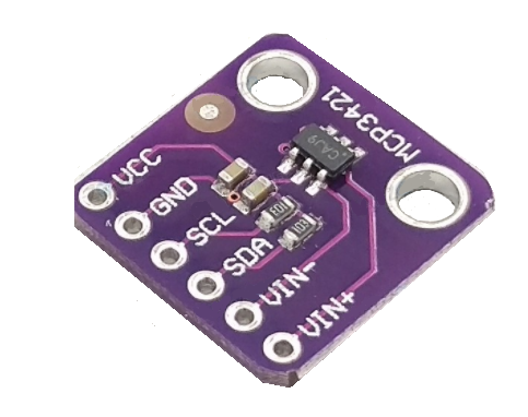

Summary
The MCP3421 ADC can be used for various high accuracy analog-to-digital data conversion applications where ease of use, low power consumption and small footprint are major considerations.The MCP3421 is a single channel low-noise, high accuracy delta-sigma A/D converter with differential inputs and up to 18 bits of resolution in a small SOT-23-6 package. Please consider the MCP3425 version for resolutions up to 16 bits. The on-board precision 2.048V reference voltage enables a differential input range of ±2.048V. The device uses a two-wire I2C™ compatible interface and operates from a single power supply ranging from 2.7V to 5.5V. The MCP3421 ADC performs conversions at rates of 3.75, 15, 60 or 240 samples per second with corresponding resolutions of 18, 16, 14 and 12 bits. The onboard programmable gain amplifier (PGA) provides gain up to 8x. The device has two conversion modes: Continuous mode and One-Shot mode. In One-Shot mode, the device enters a low current standby mode automatically after a conversion, greatly reducing power use.
E' da capire l'obiettivo dell' OP.
Io, non sono capace a saldare componenti con connessioni SOT, al massimo DIL su millefori :-)

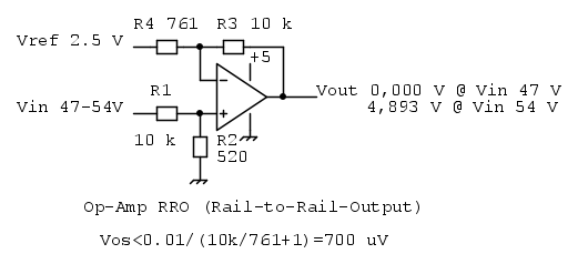

Devo stimare brutalmente il valore di SOC di una batteria di accumulatori LiFePO4 (15S) che hanno una caratteristica tensione(SOC) molto piatta e quindi difficile da determinare leggendo la tensione.
A me serve individuare comunque solo alcuni valori tipo intorno al 20% e intorno al 70%

MarcoD ha scritto:Io, non sono capace a saldare componenti con connessioni SOT, al massimo DIL su millefori :-)
Io per il momento ce la faccio ancora, ma fermezza di mano e vista cominciano a difettare :mrgreen:
Comunque la scappatoia esiste:

Vorrei evitare la duale, sono con una applicazione a batteria, se non c'e' alternativa pero' recupero la 230Vac e ci metto un trasformatore. Considera che allora forse basterebbero 3 resistenze:
Come possono bastare tre resistenze e raggiungere la risoluzione richiesta ?
Bella la schedina mostrata da Foto Utenteedgar !!

MarcoD ha scritto:Come possono bastare tre resistenze e raggiungere la risoluzione richiesta ?
Si' non va; era uno schema per riportare un intervallo di tensioni -V1 ... V2 in 0 .. 5V con (ma al posto di -5V c'era GND) che pensavo si potesse riadattare, ma non va: facendo i conti R2 uscirebbe negativa.

Fermo restando che la soluzione ADC di Foto Utenteedgar e Foto UtenteEcoTan e' da preferire se vuoi l'amplificatore differenziale a 5V eccolo:

Messaggioda Foto UtenteGioArca67 » 20 apr 2021, 22:37
Si. Stavo su una soluzione del genere. Ma...
Vref=2,5V deve essere stabile, perché se mi varia di 20mV (<1%), mi sballa tutto.
Si entra in un ginepraio ed ho quindi chiesto consiglio a voi che ne sapete ben più di me.

[20] Re: Misurare tensioni DC fra 47V e 54V
Messaggioda Foto Utenteelfo » 20 apr 2021, 22:48
LM336Z 2.5 prezzo 0,72 euro +IVA
https://www.ti.com/lit/ds/symlink/lm336 ... 8885695411
LM336 Min, Typ, Max 2.390 - 2.490 - 2.590 V
Temperature Stability 0˚C≤TA≤70˚C (LM336) Typ, Max 1.8 - 6 mV
La "taratura" iniziale puoi farla via software
