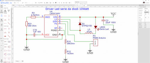

Come regolare la corrente per led con Arduino
Ecco i circuiti aggiornati:
Tensione alimentazione Vin = 50V
Tensione led Vled = 24 V
ΔVIN = 0.3 volt
La frequenza di switch è 500kHz, come scritta nella tabella sotto la voce "Typical".
Iled = 1.01A circa, mA + mA -
I calcoli mi hanno portato a dire che:
Lmin = 20,8uH
Cin min = 16,6uF
Ho quindi scelto rispettivamente 47uH e 22uF

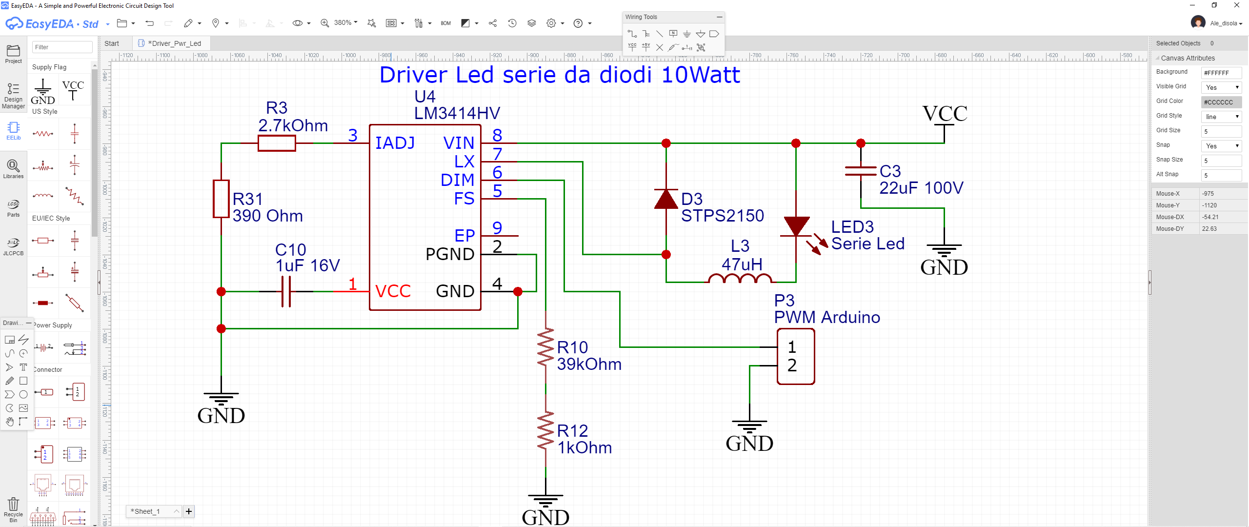

Tensione led Vled = 23.8V
ΔVIN = 0.3 volt
Iled = 0.700A precisi (senza contare i decimali successivi)
Lmin = 29,7uH
Cin min = 1,16uF
Ho quindi scelto rispettivamente 47uH e 2,7uF

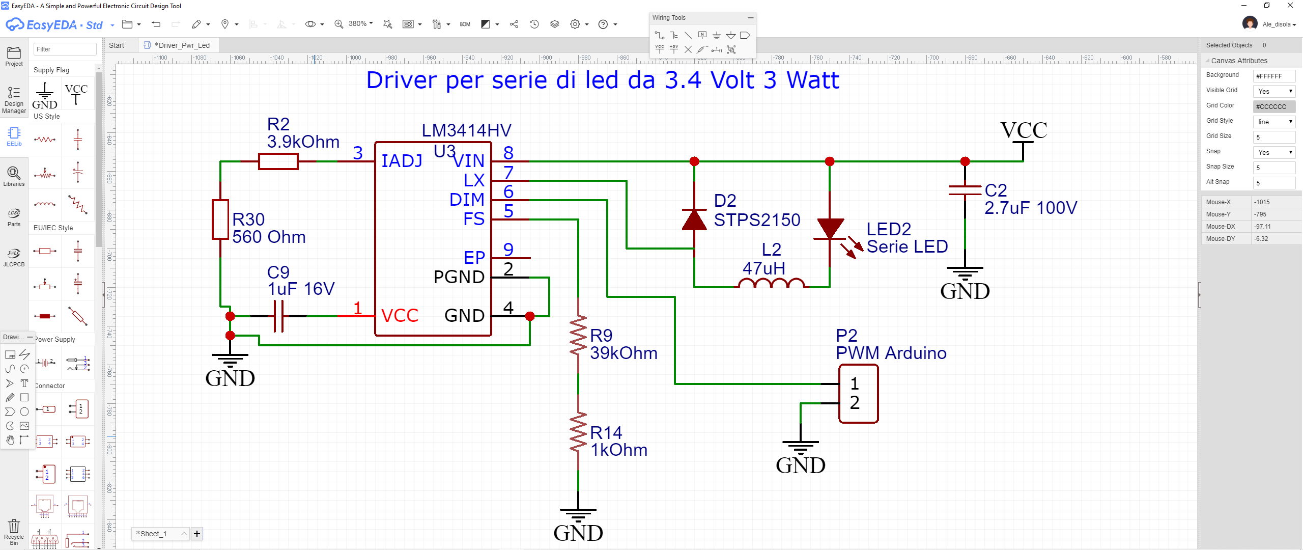

Tensione led Vled = 16.8V
ΔVIN = 0.3 volt
Lmin = 26,6uH
Cin min = 1,04uF

Quanti LED in serie metti? E quanto vale Vcc?
PietroBaima
90,7k 7 12 13 - G.Master EY
- Messaggi: 12207
- Località: Londra
PietroBaima ha scritto:Quanti LED in serie metti? E quanto vale Vcc?
I led in serie da 3 Watt sono 7
Mente i led in serie per i 10W sono 2 (3 gruppi di LED, quindi 3 driver)
Se per Vcc intendi l'alimentazione, sono 50 volt (Vin)

non è il primo circuito che monto.. Ho già fatto qualche PCB da 0. Ad esempio, ho creato la PCB del presepe di un mio amico, che gestisce le luci con arduino, mosfet e qualche relè. Niente di complicato, rispetto a questo.
Io mi butterei anche, però avrei bisogno di sapere se il circuito che ho fatto è valido, oppure se non lo è.
Ad avere un lavoro, mi ci butterei anche a provarlo, però non avendo lavoro, i pochi soldi che ho, preferirei spenderli per qualcosa di cui ho la certezza del funzionamento...
richiurci ha scritto:Inoltre potresti anche preparare e montare opportuni dissipatori, altrimenti i tuoi LED li brucerai in fretta viste le loro potenze nominali.
Il dissipatore è già previsto. Sono 6 dissipatori da 300x25 millimetri, per formare una base abbastanza grande su cui montarli tutti. I dissipatori sono attivi, infatti ho intenzione di montare 2 ventole come minimo
Gli induttori nel circuito al posto di metterli tutti e tre a 47uH, saranno da:
18uH per il circuito "Driver led 10W"
27uH per il circuito "Driver led 2.4V"
33uH per il circuito "Driver led 3.4V"
possono andare i circuiti?
Secondo me no, ma devi sentire boiler, ti stava seguendo lui.

PietroBaima ha scritto:Secondo me no, ma devi sentire boiler, ti stava seguendo lui.
Come mai secondo te no?
PietroBaima ha scritto:Stavo provando a mettere giù uno schema, ma poi mi hanno chiamato per una cosa urgente.
Ah...
PietroBaima ha scritto:devi sentire boiler, ti stava seguendo lui.
Seguire è forse un po' eccessivo
C'è una bella differenza tra trovare un errore evidente e verificare un cicruito.
Nel secondo caso ci vuole molto molto piú tempo e impegno e ci si prende anche una certa responsabilità.
Al momento non ho né il tempo né l'interesse per farlo.
Ti rimando un'altra volta al femtobuck, che funziona e costa meno di un'arraffazzonatura fai-da-te.
Se vuoi imparare qualcosa, analizzane il funzionamento. Lo devi fare comunque per scoprire come alzarne la corrente al livello che vuoi tu (è facile).
Se vuoi costruirlo da solo, fallo. È un progetto open source del quale trovi facilmente schema e layout (il layout di un convertitore a commutazione è critico e non alla portata di un principiante).
Lo puoi interfacciare ad Arduino, come volevi fare.
