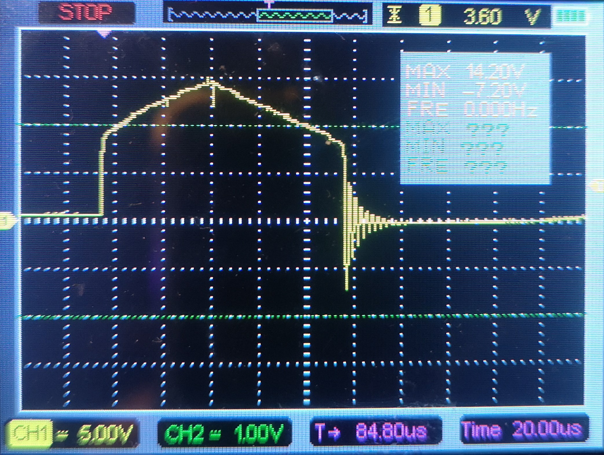

DeltaElectronics ha scritto:Ad esempio, con valori di analogWrite bassi, funziona tutto perfettamente. Quando pero', ad esempio, ho un analogWrite di 255, il led inizia a lampeggiare molto velocemente.
Cosa potrebbe essere?
Non saprei.... a che valore comincia a lampeggiare ?
Dovresti cercare di vedere l'andamento temporale della corrente, cominciando da valori piccoli di PWM, per poi aumentare sempre più.
Per fare ciò inserisci in serie una resistenza di shunt e visualizzi su un oscilloscopio l'andamento temporale della tensione; se i valori della suddetta sono troppo bassi, puoi sempre amplificarli con un adeguato circuito di condizionamento.

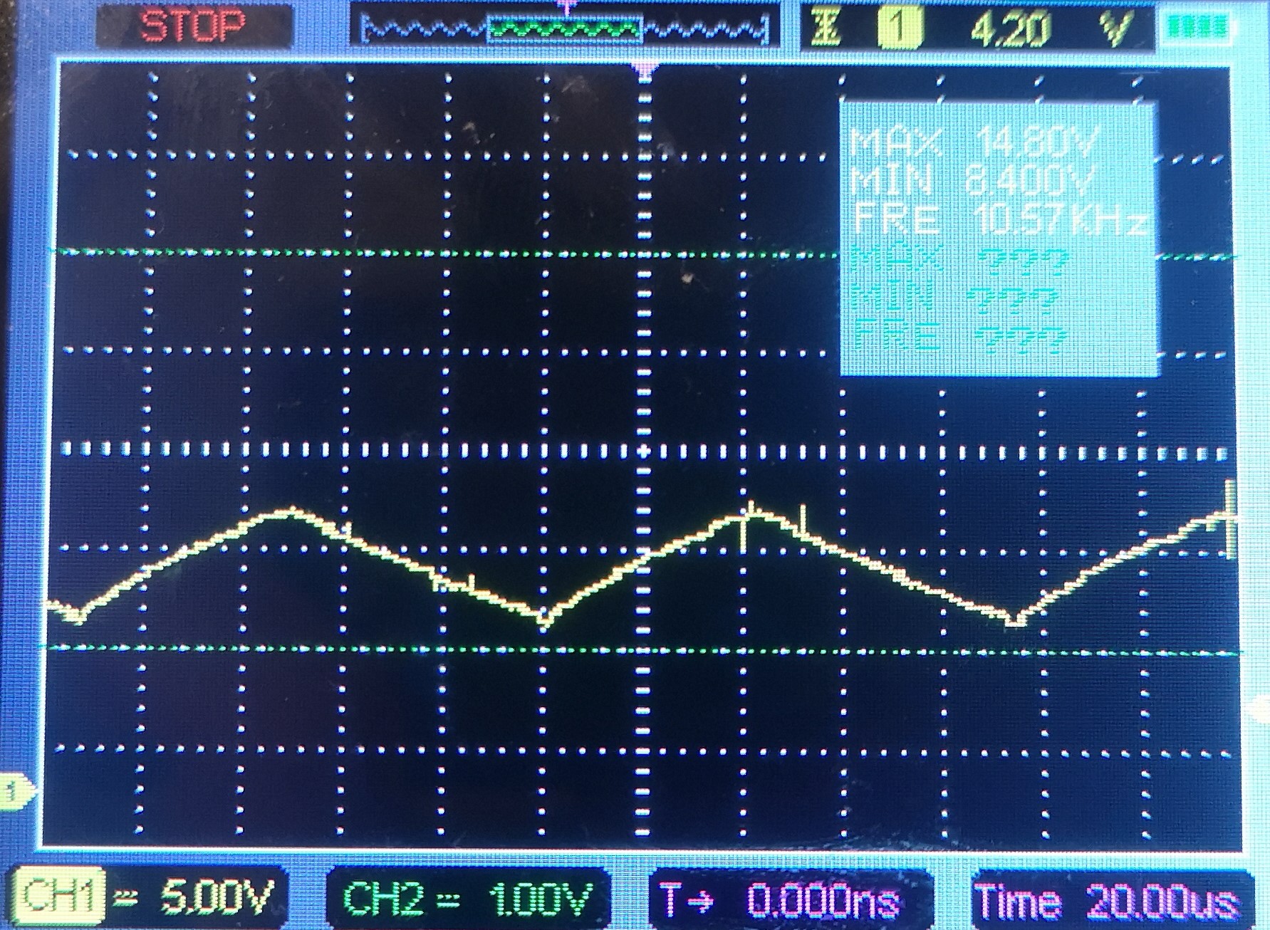

Gli unici oscillogrammi che son riuscito a fare, sono questi...
Questo segnale quando il led lampeggiava velocemente
Questo segnale quando invece il led era acceso in modo corretto

Con quali valori di PWM iniziava a lampeggiare ?
Il secondo diagramma indica un andamento corretto della corrente; il primo invece non saprei come interpretarlo, mi dovresti lasciare un po' di tempo per pensarci.
Quali sono i valori dei vari componenti (Resistenza di settaggio della corrente, induttore etc ) ?

certo che interpretare i grafici, senza sapere dove li hai misurati, è dura!
posta schema e punti di misura.
saluti.

Gli oscillogrammi sono stati fatti misurando la tensione direttamente sul led. Nessun'altra misura disponibile: si é fuso subito.
Lo schema é esattamente quello di pagina 18 del datasheet

Ho dato una letta al thread, non ho ancora capito quale circuito hai usato.
quindi i due grafici sono una misura di corrente sull'induttore? E' la misura classica per verificare la saturazione.
il fatto che sopra inizi a lampeggiare mi fa pensare che vada in saturazione l'induttore, anche se dai grafici mi pare che non sia li il problema.
la rampa di corrente deve essere comunque una rampa, (anche se tende all'esponenziale), mentre nel grafico che ti lampeggia vedo un gradino.
