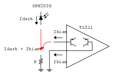

In attesa di definire meglio il livello di luce a cui scatta (dovrebbe scattare) il crepuscolare facciamo il "budget" degli "errori".
Partiamo dai datasheet del Fotodiodo SFH203P e del comparatore TL311 e dallo schema qui sotto.
https://www.osram.com/ecat/Radial%20T1% ... e_2219552/
https://www.ti.com/lit/ds/symlink/tl331 ... e.com%252F
La corrente di "buio" (Idark) del fotodiodo (cioe' la corrente che scorre nel fotodiodo quando e' "messo al buio") vale:
Dark current @ VR = 20 V Ta 25 C
IR typ. 1 nA max. 5 nA
Tu hai misurato @ VR = 5 V
illuminor ha scritto:Da coperto segna, 0,03 a 0,00 mV
IR = \frac{0,03 mV}{1 Mohm} = 30 pA
La corrente di bias del TL311 (uscente (da cui il segno "-" i transistor di ingresso sono PNP) vale:
VS = 5 V, VCM = (V–) ; TA = 25°C
IB Input bias current typ –3.5 nA max –25 nA
Nella resistenza scorre quindi una corrente (assumendo valori tipici)
I = IR + IB = 1 nA + 3.5 nA = 4.5 nA
Su una resistenza di 1 Mohm avemo una tensione
V = 4.5 nA \cdot 1 Mohm = 4.5 mV
Questo valore non e' costante ma dipende (a parita' di componenti) dalla temperatura.
Occorre quindi che il livello di luce "di scatto" produca una tensione >> 4.5 mV, ad es. almeno 50 mV cioe'
illuminor ha scritto:"luce ambiente ( la luce che ho nella stanza) mi segna 0,0500 volt.
Visto che hai gia' misurato la corrente di buio del fotodiodo dovresti misurare la corrente di bias del comparatore utilizzando lo schema qui sotto (TL311 alimentato a + 5V e fotodiodo scollegato):
- un ingresso - uno dei due a piacere - collegato a massa
- l'altro collegato a massa tramite la resistenza da 1 Mohm
Misura la tensione sulla resistenza da 1 Mohm.
A misura fatta entreremo nel modo "filosofia di progetto" :D
