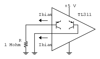

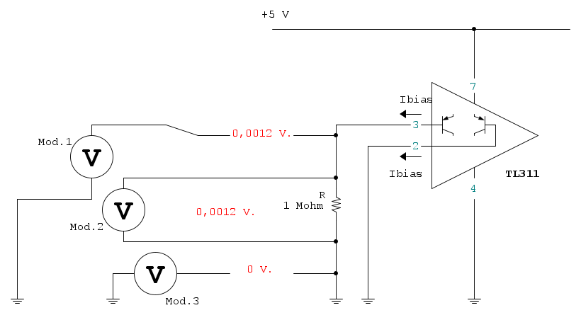

illuminor ha scritto:Ho Letto i vari post, ma ora come si procede?
elfo ha scritto:Visto che hai gia' misurato la corrente di buio del fotodiodo dovresti misurare la corrente di bias del comparatore utilizzando lo schema qui sotto (TL311 alimentato a + 5V e fotodiodo scollegato):
- un ingresso - uno dei due a piacere - collegato a massa
- l'altro collegato a massa tramite la resistenza da 1 Mohm
Misura la tensione sulla resistenza da 1 Mohm.
A misura fatta entreremo nel modo "filosofia di progetto" :D

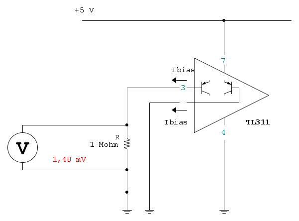

Messaggioda Foto Utenteilluminor » 16 mar 2021, 21:15
Non so se sia corretto le modalità con cui ho preso le misure ma il valore rilevato è praticamente 0

Messaggioda Foto Utenteelfo » 16 mar 2021, 21:52

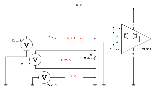

Grazie per la misura.
Devo solo farti una 1/2 "rampogna" :D perche' misurando "praticamente 0" potevi usare la portata "mV" del tuo UNI-T UT61E come avevi fatto nel post [23] "Da coperto segna, 0,03 a 0,00 mV ". In questo modo "guadagnavi" una ulteriore cifra nella misura.
Allora possiamo dire che la corrente di bias del TL311 vale
Ibias= \frac{1.2 mV}{ 1 Mohm }= 1.2 nA
che e' circa in accordo con i 3.5 nA del datasheet
La corrente che genera il fotodiodo al livello di luce di scatto vale 50 nA (post[29])
Siamo \frac{ 50}{1.2} \sim 40 volte "sopra" il "rumore".

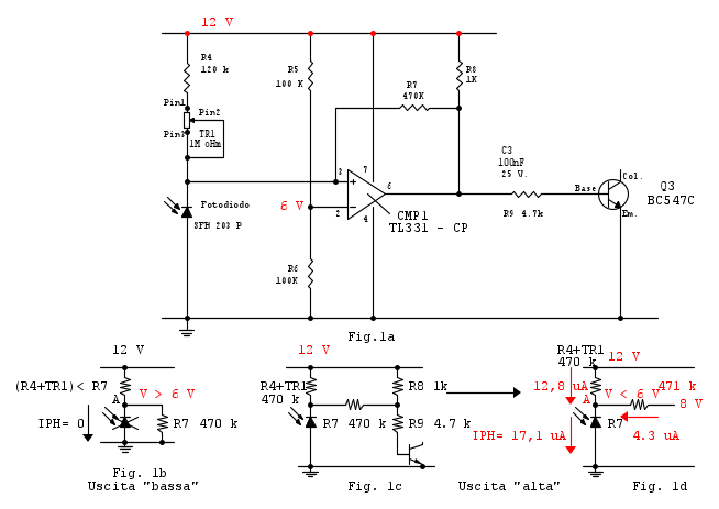

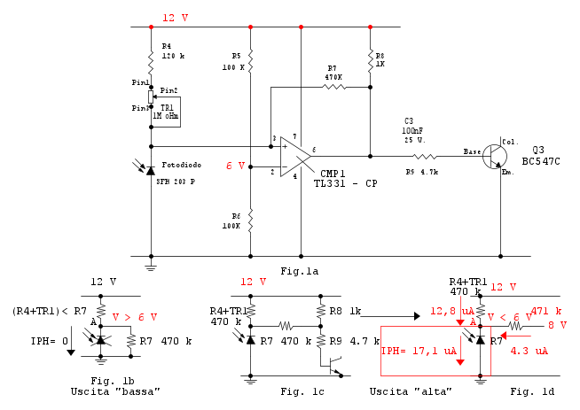

Nel 2014 avevi realizzato con l'aiuto di Foto Utenteg.schgor un crepuscolare utilizzando gli stessi componenti (Fotodiodo e Comparatore) che stai utilizzando adesso.

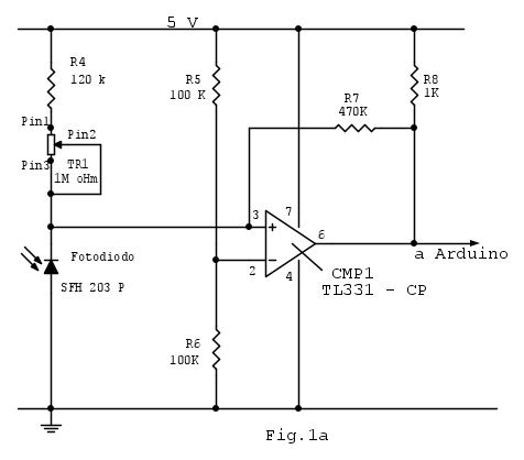

Perche non copi quello schema e l'uscita la colleghi ad un ingresso di Arduino?
viewtopic.php?f=1&t=26356&start=80#p494028
______________________________________
***** 2)
Nel progetto del 2014 avevi utilizzato lo stesso fotodiodo

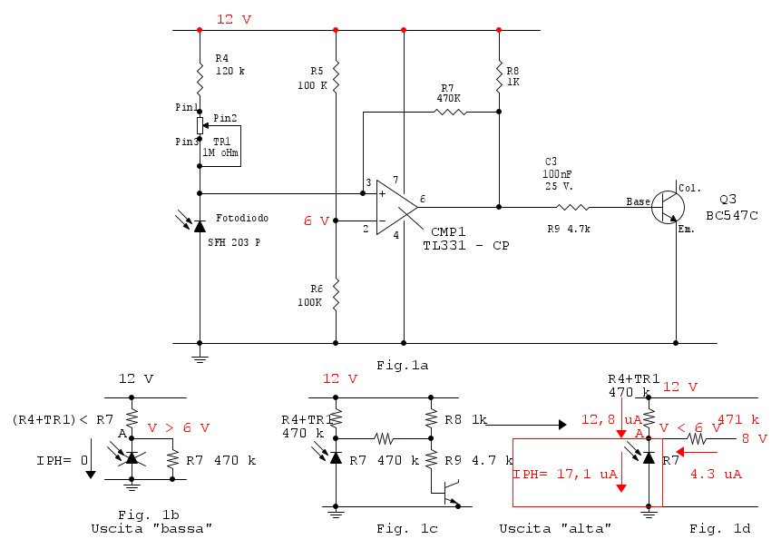

Nello schema che segue (preso dal progetto del 2014) viene calcolata (by inspection) la corrente del fotodiodo al valore di scatto del crepuscolare.
La corrente e' circa 17 uA.
Nello schema di oggi hai misurato una corrente di circa 50 nA
E' evidente che la differenza e' molto grande \frac{17u}{50n} \sim 340
Qual e' il valore (piu') giusto?

[34] Re: Crepuscolare
Messaggioda Foto Utentestefanopc » 16 mar 2021, 22:03
Non voglio creare confusione ma perché non mettere il potenziometro sul ramo invertente?
Mi sembra che in questo modo potresti usare un trimmer di valore più basso e forse anche l'isteresi sarebbe uniforme.
Ciao e complimenti a entrambi.

[36] Re: Crepuscolare
Messaggioda Foto Utenteilluminor » 16 mar 2021, 22:43
illuminor ha scritto:Non so se sia corretto le modalità con cui ho preso le misure ma il valore rilevato è praticamente 0
TY 291 122 4 3 0 0 3 * 2

[37] Re: Crepuscolare
Messaggioda Foto Utenteelfo » 16 mar 2021, 22:46
illuminor ha scritto:uno è alimentato a 12 volt e l'altro a 5volt
Il circuito e' (quasi) tensione di alimentazione indipendente. In ogni caso il potenziomentro ti da ampia liberta' di regolazione (gli altri component non hanno necessita' di essere variati).
illuminor ha scritto:poi ulteriore problema era come collegarlo ad arduino
Lo schema Fig. 1a del post [33] e' gia' modificato per essere interfacciato con Arduino. (freccia a Arduino)
illuminor ha scritto:Cosi partendo da zero credevo fosse piu corretto arrivarci a fare ttutto il circuito adattato per poi collegarlo ad arduino.
I due circuiti, quello del 2104 e quello odierno danno due correnti di fotodiodo diverse di un fattore 340.
Questo porta a due strategie - e complessita' circuitali - completamente diverse e - come ho scritto in altra occasione - NON ti piaceranno :(
Per non fare doppio lavoro (progetto) occorre decidere preventivamente quale corrente e' quella (piu') giusta: 50 nA o 17 uA?

[40] Re: Crepuscolare
Messaggioda Foto Utenteelfo » 16 mar 2021, 23:23
illuminor ha scritto:ora mi piacerebbe capire qualè il ramo dove escono i 50 nA o 17 uA sullo schema.
Post [26]
illuminor ha scritto:FD scoperto e luce ambiente ( la luce che ho nella stanza) mi segna 0,0500 volt
[cut]
per far scattare il crepuscolare, potrebbe bastare la luce che ora ho nella stanza.
I = \frac{50 mV}{1 Mohm} = 50 nA
Schema del 2014 guarda il valore in rosso 17.1 uA in basso a dx nello schema - nel riquadro rosso).
Se ti interessa sapere come lo ho ricavato, chiedi (il processo non e' complicato ma un po' lungo - occorre passare per circuiti equivalenti).
Sarebbe interessante anche se tu potessi fare una misura diretta sulla tua realizzazione.
