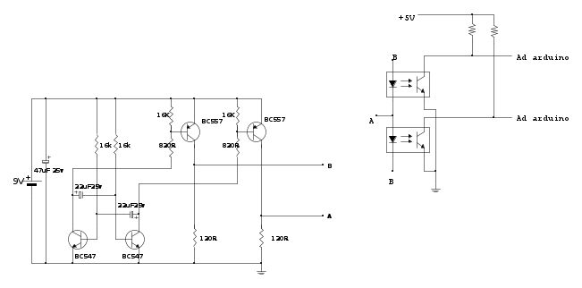

A sto punto farei così dato che il circuito full arducoso non lo si vuole:
Si usa LDO interno del NANO/UNO R3 per generare i 5V.
Le resistenze sono omettibili dato che sono presenti nel uC ma io le preferisco esterne del valore di circa 10kohm

... Ma so la parte di destra con gli optoisolatori.
Lo schema originario, come ha più volte affermato l'OP, è il risultato di un trial & error.

GioArca67 ha scritto:Lo schema originario
Io ho preso l'ultimo del topic, ma il principio è lo stesso :mrgreen:

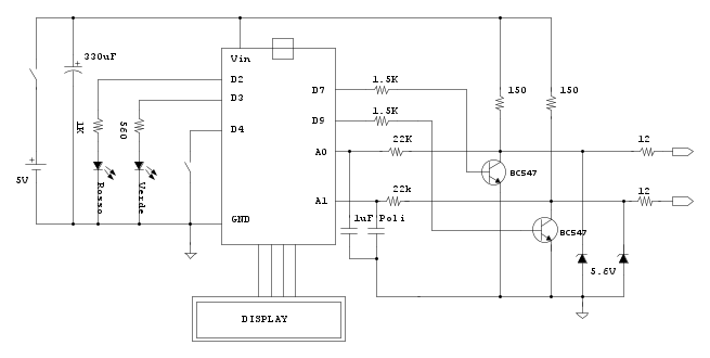

Si potrebbero mettere solo i due transistor finali magari NPN comandati da arduino.

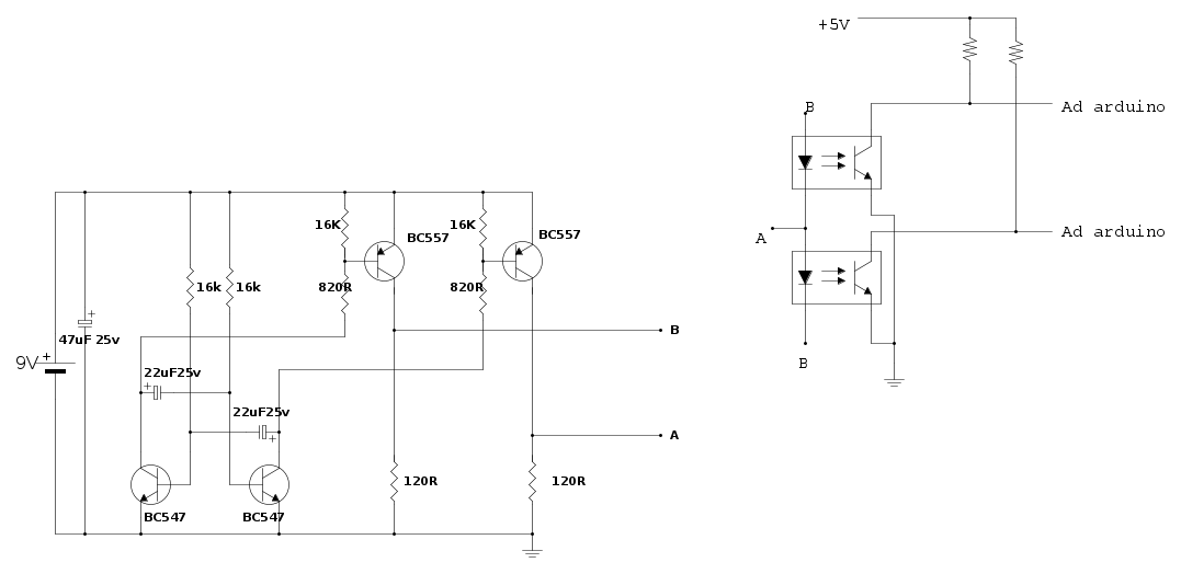

GuidoB ha scritto:
djnz ha scritto:... vedo la possibilità di un corto.
Qui il corto non c'è più, il circuito risulta più simmetrico e risparmi anche un transistor.
Ciao Foto UtenteGuidoB, il tuo circuito funziona perfettamente.
se il circuito si fa funzionare a 5V l'assorbimento a vuoto scende a 45mA mentre in corto 54mA
A 9V l'assorbimento a vuoto è 85mA, mentre in corto 90mA
Per quando riguarda la luminosità e dei display e perfetta, infinitamente grazie che va a te ma anche a tutti gli altri che si cimentano per aiutarmi.

ciao Foto Utentestefanopc La resistenza da 120R a destra va cambiata con una da 270R se no un display si illumina meno dell'altro, mentre il progetto di Guido e perfetto.
se il circuito si fa funzionare a 5V l'assorbimento a vuoto scende a 46mA mentre in corto 61mA
A 9V l'assorbimento a vuoto è 110mA, mentre in corto 127mA
Per quando riguarda la luminosità dei display, con la resistenza da 270R rimane accettabile.

Si potrebbe utilizzare la versione di Foto UtenteGuidoB con i transistor finali NPN comandati da Arduino (al posto dell'oscillatore).
Se alimenti tutto a 5V stabilizzati potresti alimentarci anche arduino.
Più tardi provo a disegnare lo schema modificato.

Come prima ipotesi di getto mi è venuta questa versione.
E' probabile che le resistenze da 150 sui collettori vadano aumentate per diminuire la corrente di prova che in queste condizioni si aggira intorno ai 26mA.
