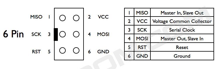

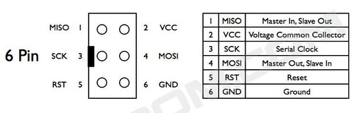

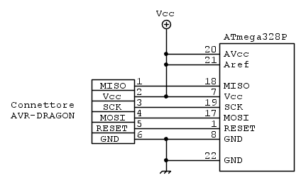

Col microcontrollore ATmega328p l'unico modo per scrivere i fuse è con bus ISP, quindi se leggi JTAG non è possibile perché è assente (è presente in altri microcontrollori della stessa famiglia).
I pin per ISP, come credo scritto in precedenza in altri post, sono 6: VCC, GND, RESET, SCK, MISO, e MOSI.

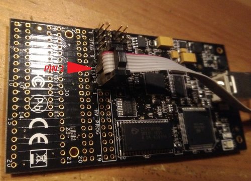

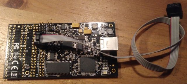

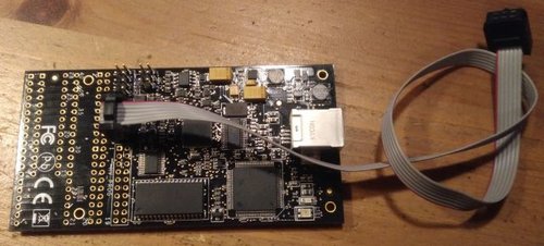

Questo e' il connettore del DRAGON che devi usare
E questo e' il particolare di come inserire il connettore
E questa e' la numerazione del connettore
