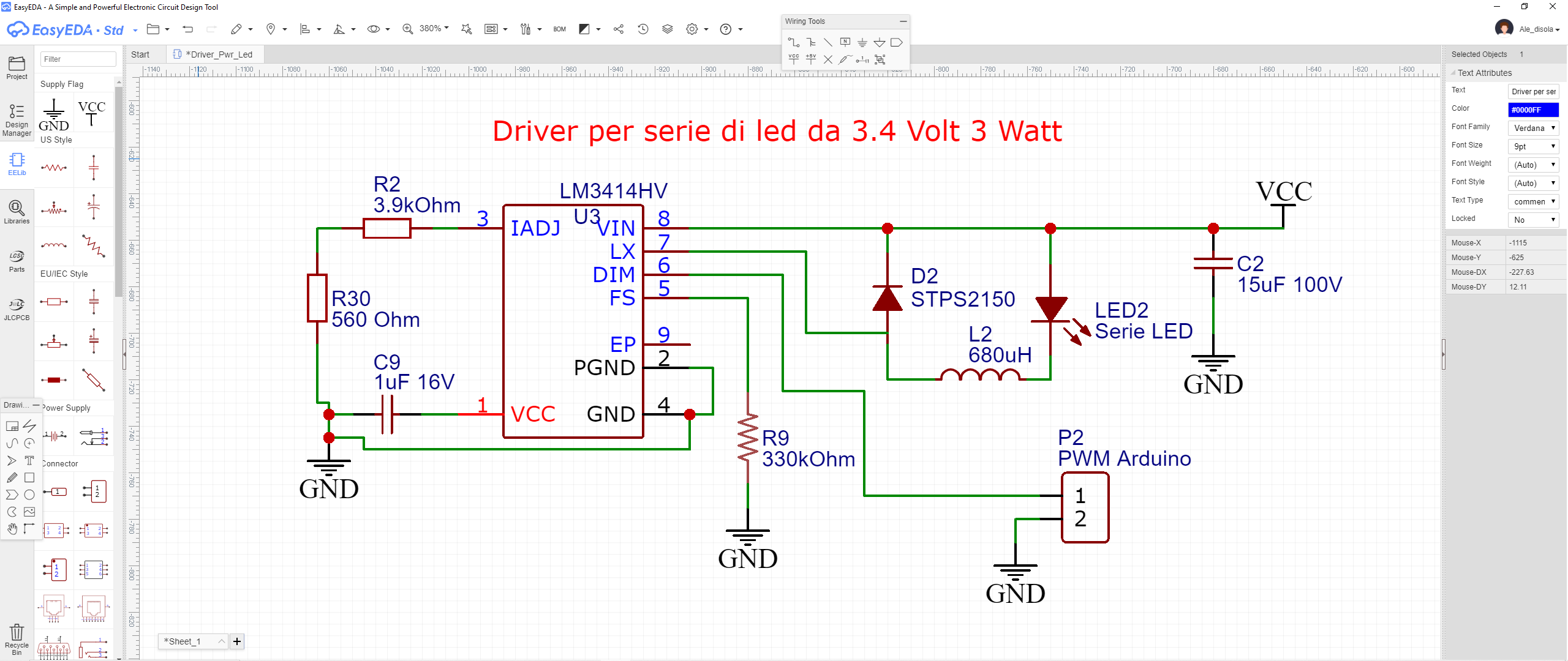

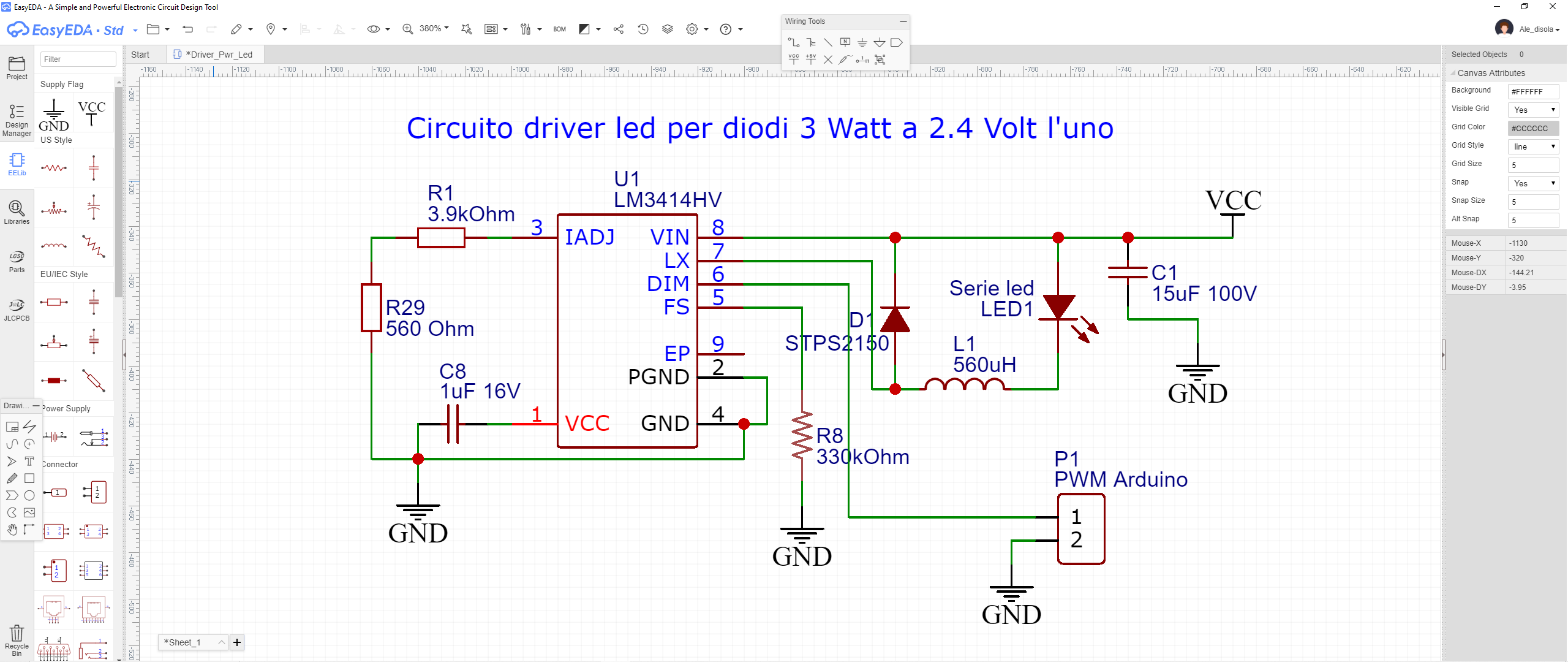

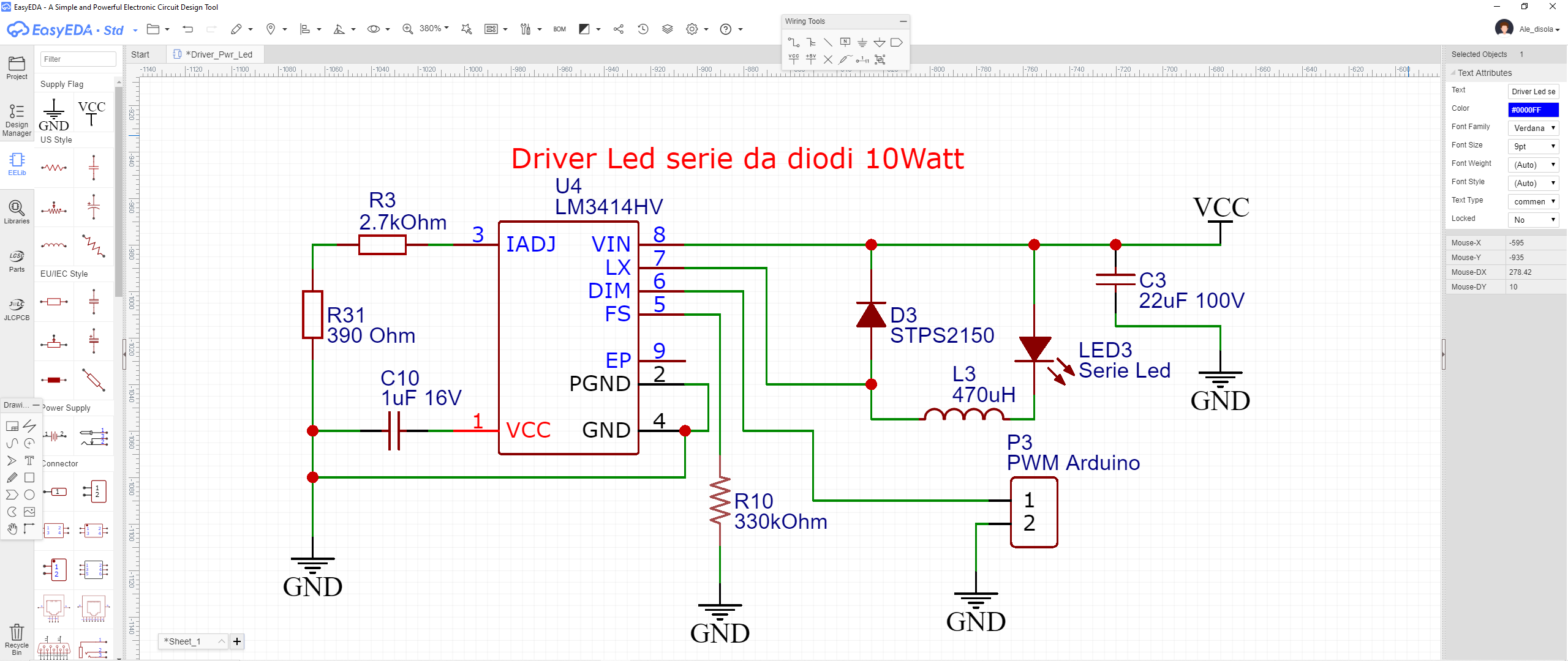

[100] Re: Come regolare la corrente per led con Arduino
Messaggioda Foto UtenteAleEl » 4 set 2019, 16:44
Ho provato a fare il primo dei tre circuiti.
Questo è per i led da 3 Watt a 2.4 volt.
La corrente settata è da 700mA, con una serie di 7 Led con una tensione di 16.8 volt dei Led, e di 60 volt per l'alimentazione.
Questo invece è per i 3 Watt 3.4 volt.
La corrente anche qui è settata a 700mA, con una serie di 7 Led da 3.4 volt cadauno per una tensione totale di 23.8 volt. Alimentazione sempre a 60 volt.
Questo invece è per i led da 10Watt.
La corrente è settata ad 1A. La serie è da 3 Led da 12V l'uno 10Watt, con una tensione totale di 36V. Sempre 60V di alimentazione.
Foto UtentePietroBaima qualche commento o correzione? 60V di alimentazione possono andare?
