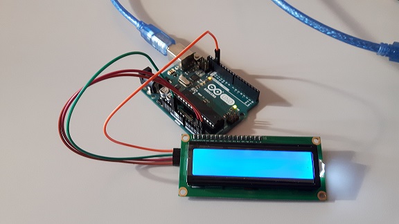

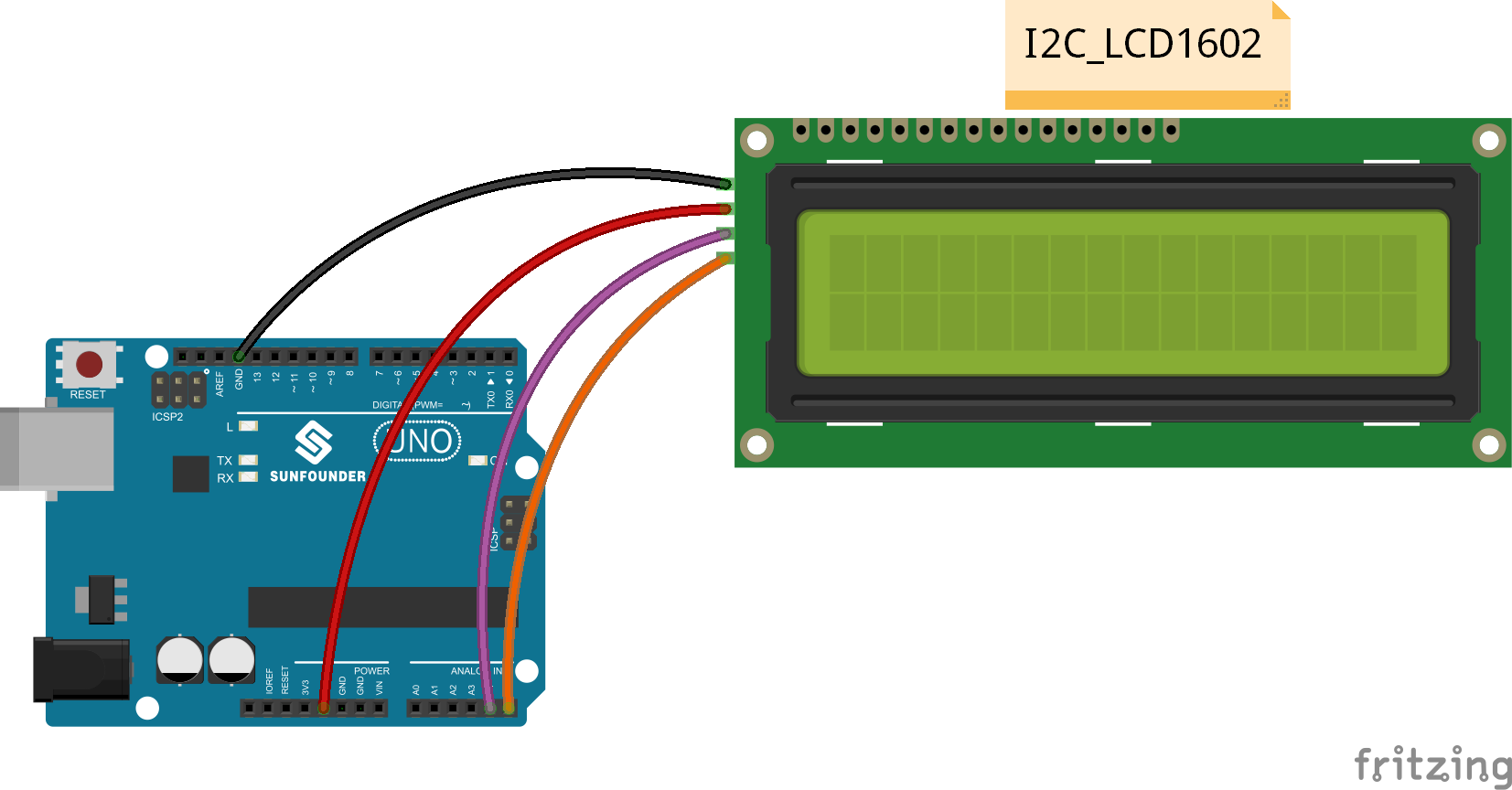

Salve, prima di tutto Buongiorno.
Sto testando se funziona il display LCD, ho collegato i fili come dice lo schema:
e il codice che uso è questo:

void loop()
e collegando tutto rimane cosi:
come mai ?
avete idea come risolvere il problema?
Grazie mille e buona giornata.

[2] Re: display LCD
Messaggioda Foto Utentedadduni » 7 feb 2017, 12:35
Non uso Arduino da un bel po' ma provo a dirtene un paio:
i fili dell' I2C sono collegati nel verso giusto?
La funzione backlight funziona? prova a farla accendere e spegnere per vedere se il problema è di comunicazione o solo delle scritte.

[3] Re: display LCD
Messaggioda Foto Utentexyz » 7 feb 2017, 12:38
Hai regolato il contrasto dal potenziometro (trimmer) dietro ?

[4] Re: display LCD
Messaggioda Foto Utentela1982 » 7 feb 2017, 13:00
xyz ha scritto:Hai regolato il contrasto dal potenziometro (trimmer) dietro ?
ok, forse è questo il problema.. perché io non so nemmeno dove devo toccare .. per caso il trimmer e quello dove c'è la vite.. vicino a gnd, vcc, sda, scl.

[5] Re: display LCD
Messaggioda Foto Utentebiget » 7 feb 2017, 13:21
controlla pure che l'indirizzo sia giusto

[6] Re: display LCD
Messaggioda Foto Utenteluxinterior » 7 feb 2017, 13:36
La regolazione del contrasto è un classico su cui ci passiamo tutti non preoccuparti...
Se dopo aver girato il trimmer dle contrasto non hai risolto controlla se la comunicazione I2C funziona.
come dice egbit potresti aver sbagliato indirizzo, l'I2C richeide resistenze pullup sulle linee Le ha già il display ?
Purtroppo non consco arduino sai se le procedure di comunicazione I2C restituiscono un errore se qulacosa va storto ? Potresti cominciare da questa semplice verifica e poi controllare il resto.

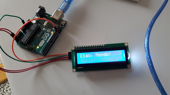

Messaggioda Foto Utentela1982 » 7 feb 2017, 14:15
si si tutto funziona.. ho sistemato il contrasto e caricato il programma è ha funzionato.. l'unico che non so come devo fare ogni volta che carico un prova di codice e far partire il display da zero.?
Perché mi ci vuole qualche minuto e poi devo staccare il cavo e rimetterlo nella porta USB del PC.
idea per essere veloce ?
grazie mille .
Foto Utentela1982
65 2 6
Messaggi: 114
Iscritto il: 1 gen 2016, 21:06
Località: Massa(MS)

Messaggioda Foto Utentela1982 » 7 feb 2017, 14:29
ecco:

[10] Re: display LCD
Messaggioda Foto Utentexyz » 7 feb 2017, 14:41
Quel display ha un modulo I2C saldato sul retro altrimenti servirebbero molti più pin per pilotarlo.
La libreria che stai usando è esterna alle librerie di base di Arduino, si tratta di questa:
https://github.com/fdebrabander/Arduino ... stal_I2C.h
Quel display non ha un comando di reset neanche se viene pilotato direttamente, l'unico modo per resettarlo è toglili l'alimentazione. Se vuoi semplicemente pulire tutto lo schermo basta che fai alla partenza del programma un:
Codice: Seleziona tutto
lcd.clear()
Consiglio di usare il pin GND vicino al pin dei 5 V per un cable management più compatto.
