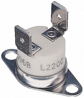

Mi sembra un'idea poco sensata aggiungere alettronica, firmware e quant'altro può rompersi o non funzionare correttamente.
Una normale pastiglia termostatica da un paio di euro che si apre in caso di temperatura eccessiva e problema risolto
P.S. Ne esistono anche con pulsantino di ripristino da premere per riarmare il termostato una volta scattato.
Mi daresti un link? Non li ho mai visti e mi incuriosisce questa caratteristica del tastino di ripristino.
Comunque se magari ce ne fosse qualcuno piu piccolo potrei adoperarlo, Quello in foto è troppo ingombrante e non ci sta, non c'è lo spazio necessario.
Li hanno un po' tutti i distributori di materiale elettronico, per esempio RS.
Il tastino è comodo se è accessibile dall'esterno, sennò meglio il tipo standard che si ripristina quando la temperatura scende sotto la soglia di scatto

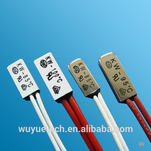

Ci sono anche tipo questi:
E questi sensori come si fissano sui dissipatori?

un motivo per cui, anche a livello normativo sono preferibili i termostati di sicurezza, al posto di controlli elettronici, è che riducendo la complessità si migliora in termini assoluti di affidabilità.
dipende da quanto vuoi fare un bel lavoro.....
se ottimo con una staffa avvitata, altrimenti con una fascetta.
Tieni solo presente che questi modelli metallici hanno un filo connesso al case, quindi se li appoggi a qualche parte metallica in tensione fai un bel corto.....per questo forniscono anche guaine per isolarli elettricamente.
altrimenti lo prendi plastico, arrivano comunque a passare i 110°.
saluti.
mouse72 ha scritto:E questi sensori come si fissano sui dissipatori?
saluti.

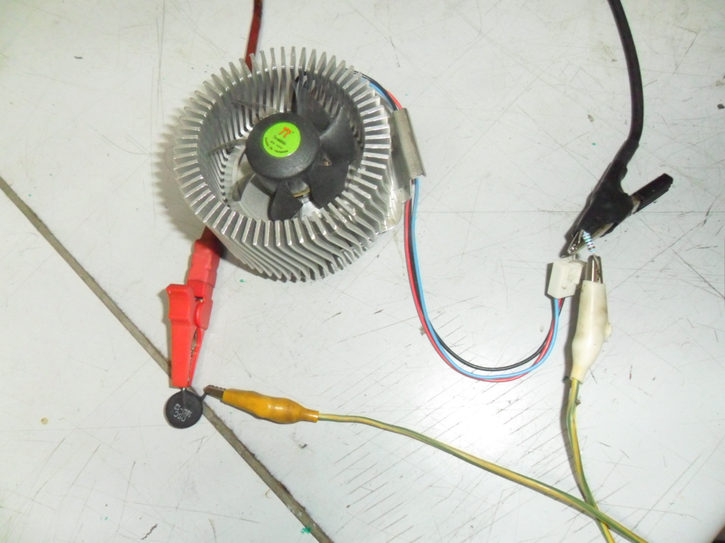

anch'io sono per semplificare il più possibile, perché le cose prima o poi si guastano e più complicate sono più è facile a guastarsi.
Ho provato sul banco con una ventolina da PC a tre fili, ma ho dato tensione solo al nero e rosso,
ho messo in serie un NTC da 20 ohm a 26° e la ventola gira assorbendo circa 160 mA ( direttamente sono 250 mA), se metti l'NTC a contatto della parte che scalda, questa diminuisce di resistenza e la ventola gira più forte raffreddando maggiormente.
Anche questa la trovi da RS e altri, ne puoi anche mettere due in serie e raggiungere un risultato minimo che ti piace.
Questa è la foto
Questa è la foto
