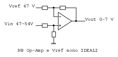

Messaggioda Foto UtenteGioArca67 » 20 apr 2021, 16:20
Devo misurare delle tensioni nell'intervallo indicato.
Vorrei evitare di dividere per 10 (11 in effetti),
ma usare tutta la dinamica utile di un ADC (esterno o nel micro).
mi serve una precisione di circa 10mV, ovvero devo distinguere fra 49,23V e 49,24 V.
Sottraggo ad es 47V, come? sulla carta non desta particolari problemi, uno zener da 47V e un OPAMP, tutti belli ideali. Ed ovviamente non funziona.
Idee? realizzabili?

[2] Re: Misurare tensioni DC fra 47V e 54V
Messaggioda Foto Utenteelfo » 20 apr 2021, 16:28
GioArca67 ha scritto:47V e un OPAMP, tutti belli ideali
Se ci metti le resistenze "giuste" l'Op-Amp puo' essere reale.

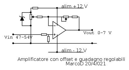

[4] Re: Misurare tensioni DC fra 47V e 54V
Messaggioda Foto UtenteMarcoD » 20 apr 2021, 17:01
Lo schema di Foto Utenteelfo è teoricamente buono, questo è più realizzabile, anche se il progetto non è definito.
p.s. 17.11:
Il suggerimento con un MCP3421 da edgar è buono, il valore numerico esce in seriale I2C ?

[5] Re: Misurare tensioni DC fra 47V e 54V
Messaggioda Foto UtenteGioArca67 » 20 apr 2021, 17:04
Ok, stavo gia' simulando una cosa del genere, ma la sorgente di 47V come la faccio?
uno zener da 47V lo trovo ovviamente, ma mi sembra troppo variabile rispetto al requisito dei 10mV.
4.585 4 6 9
Messaggi: 4593
[6] Re: Misurare tensioni DC fra 47V e 54V
Messaggioda Foto Utenteelfo » 20 apr 2021, 17:10
Dovendo realizzare un circuito "reale" - in mancanza di altre info - il circuito proposto da Foto Utenteedgar e' quello "giusto".
GioArca67 ha scritto:Ed ovviamente non funziona
Perche' non funziona?
GioArca67 ha scritto:Ok, stavo gia' simulando una cosa del genere
Ma ti funziona o no?
GioArca67 ha scritto:ma la sorgente di 47V come la faccio?
Definisci il problema reale con i "numeri" (e' un esercizio, deve andare su Marte...) e il forum ti trova il meglio. :D

[8] Re: Misurare tensioni DC fra 47V e 54V
Messaggioda Foto UtenteMarcoD » 20 apr 2021, 17:21
Metti 10 zener da 4,7 V in serie :-) :lol:
Simulando ?. I progettini con operazionali si dimensionano con carta, matita e calcolatrice ( e data sheet componenti) una volta individuato i componenti disponibili e definito le tensioni di alimerntazione a disposizione.
Poi se proprio vuoi puoi inutilmente simularli. O_/

[10] Re: Misurare tensioni DC fra 47V e 54V
Messaggioda Foto UtenteGioArca67 » 20 apr 2021, 17:28
MarcoD ha scritto:Lo schema di Foto Utenteelfo è teoricamente buono, questo è più realizzabile, anche se il progetto non è definito.
Vorrei evitare la duale, sono con una applicazione a batteria, se non c'e' alternativa pero' recupero la 230Vac e ci metto un trasformatore. Considera che allora forse basterebbero 3 resistenze:
