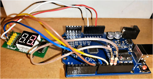

Buongiorno,
mi dareste una mano a risolvere questo problema di visualizzazione ?
In pratica, mi sono trovato un vecchio display doppio a 7 segmenti ad anodo comune con due shift register 74HC595.
https://aliexpressz.hu/5028035-thickbox_default/74hc595-2bit-2-szamjegyu-led-nixie-csoves-kijelzo-modul-33v-5v-digitalis-cso.jpg
e volevo iniziare a capire come pilotarlo ma ho qualche problema nella visualizzazione delle due cifre. Infatti, se per esempio provo a visualizzare il numero decimale 36, dopo l'avvio dello sketch vedo inizialmente blinkare velocemente il 3 su entrambi i digit, praticamente vedo 33, e subito dopo blinka solo il 3 sul digit2 di destra mentre il digit1 di sinistra rimane spento e del 6 nessuna traccia. Se faccio girare solo la parte di codice che riguarda la cifra 6, allora succede che inizialmente vedo il numero 66 e poi sul digit di destra si fissa il 6 mentre il digit di sinistra rimane sempre spento. Sicuramente sbaglierò la logica dello sketch e dei tempi, quella che adotto è quella di switchare da un digit all'altro tramite la digitalWrite di Arduino mantenendo una frequenza tale da poter vedere quasi fisse le due cifre, cioè cosi
1)spengo digit1 e digit2
2)preparo lo shift register
3)accendo digit1 e spengo digit2 + delay(5) ( cosi non dovrei vedere il 3 a sinistra ? )
4)spengo digit1 e digit2
5)preparo lo shift register
6)spengo digit1 e accendo digit2 + delay(5) ( e cosi non dovrei vedere il 6 a destra ? )
7) ricomincio da 1
Qui sotto, il codice di esempio, per visualizzare il numero decimale 36

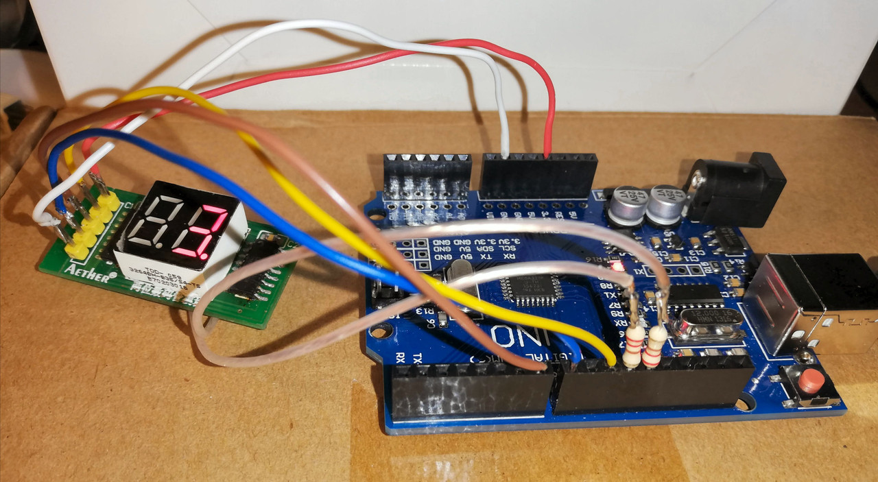

Per quanto riguarda l'hardware, per selezionare i due digit ho anche usato due transistor bc327 ma non cambiava niente e li ho tolti, qui la foto dei collegamenti

Ti suggerirei la lettura di un tutorial come questo.
https://www.zerbinati.eu/tutorial/74hc595-v1/

Quel display ha un datasheet che spiega come farlo funzionare?

IlGuru ha scritto:Quel display ha un datasheet che spiega come farlo funzionare?
purtroppo non ho trovato niente, so solo che ha 10 pin di cui 2 sono gli anodi e gli altri 8 i segmenti, punto decimale compreso.

Messaggioda Foto Utentemazda » 15 mar 2022, 23:27
Immagine

Messaggioda Foto Utentestefanopc » 16 mar 2022, 1:58
Ho trovato questo.
https://www.ardumotive.com/2-digit-7seg-display-en.html
Forse sarebbe meglio utilizzare dei connettori a pettine maschi e femmine invece di saldare i pin e infilare i fili nei connettori.
