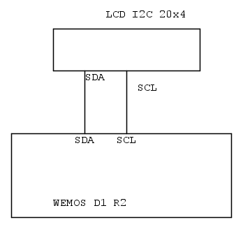

Messaggioda Foto UtenteThEnGi » 16 set 2023, 12:30
Iniziamo da uno schema fidocad e il codice che usi. Senza faccio fatica a capirti.
Per piattaforma intendo quale Arduino stai usando, ma rispondi con uno schema e vediamo se ci sono altri pezzi che influenzano.
Foto UtenteThEnGi
2.230 3 6 9
Messaggi: 2228
[5] Re: Server NTP errore in ricezione
Messaggioda Foto Utenteapollo17 » 16 set 2023, 13:45
Ciao non è Arduino ma WEMOS D1R2 con esp8266, va benissimo , nessun problema wifi. Poi lo sche è di una semplicità estrema: Wemos D1R2 sempre perfettamente funzionante, ( molte in commercio non vanno bene) e un Display LCD collegato su SDA e SLC. Stop. Come piattaforma IDE 2.2.1 e anche IDE 1.8.57 per vecchi sketch .
carico sketch con entrambi senza problemi. Grazie

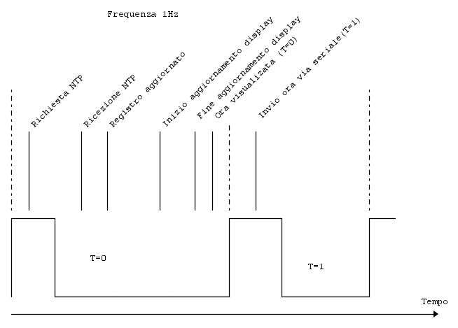

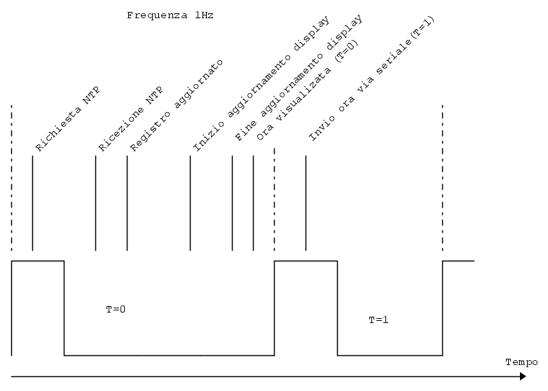

[6] Re: Server NTP errore in ricezione
Messaggioda Foto UtenteThEnGi » 17 set 2023, 17:25
Ringrazio chiuque sia stato per il -1..... :evil:
Senza codice è diffice, ma forse un dubbio lo ho ! (ho avuto questo problema)
siccome è un codice "Real-time" deve essere eseguito in meno di 1000ms, se il tuo codice è più lento ti esce quel "Bug" che riporti. A cui va aggiunto il fatto che non viene eseguito in sincronia con il tempo.
TI lascio uno schema spero possa essere d'aiuto (non in scala)
Sappi però che il tempo per fare lo schema (brutto :mrgreen: ) lo ho impiegato, ora finche non posti uno schema e un codice correttamente commentato e formattato. Io non risponderò ulteriormente
Foto UtenteThEnGi
2.230 3 6 9
Messaggi: 2228

Messaggioda Foto Utenteapollo17 » 1 ott 2023, 11:06
ThEngi, scusami ma non avevo visto il tuo disegno, oltretutto ci hai messo pure impegno. Si grazie è proprio quello che succede, ho provato diversi sketch anche con amici ma ho sempre nell'arco della giornata al 70 % minimo meno 1 secondo. Provato anche con istruzione per fare più interrrogazioni al server ma niente. E' la connessione che non è corretta, Testato oltre con wifi di rete anche con router con sim uguale sempre meno 1. Ecco lo sckect e schema, un capolavoro di disegno, :D . Ovvio mancano le alimentazioni tutto a 5 vcc e wemos da alimentatore esterno 9 Vcc. provato come già detto anche così : timeClient.setTimeOffset(7200);

Messaggioda Foto Utenteapollo17 » 10 ott 2023, 18:57
Ciao, va bene sono stato cattivo [-X e mi avete punito :oops: Inviato sketch e disegno, in ritardo si ma avuto piccolo problemino odontoiatrico :mrgreen: ma appena possibile un risposta anche negativa, non si può fare, o magari parzialmente positiva, meglio ancora un buona indicazione su come fare test me la merito!! :ok:

[9] Re: Server NTP errore in ricezione
Messaggioda Foto UtenteThEnGi » 11 ott 2023, 8:27
Non è una questione di cattiveria o meno, è che stai chiedendo di debuggare un codice di 200 linee in cui usi librerie "non standard" e con una schematica non congrua.
Questi cosa sono ? li citi poi non li usi ?
Codice: Seleziona tutto
#define Pin_Blink 2         //   pin 4   di wemos
#define LED_SOLAR 1                   // -----> LED SOLAR
Il problema te lo ho già detto: è il tempo che intercorre tra la scrittura sul display e l'invio a seriale. e a te sembra che sia sbagliato
Questa non è la soluzione:

Ho solo spostato l'invio a seriale dopo l'invio a display.
Ma il codice va migliorato e ottimizzato per girare in "Real time", ovvero non puoi tutte le volte aggiornare il giorno o l'ora serve inserire degli "IF" per aggiornare solo quando serve !
Sia il seriale che la scrittura a display sono azioni lente (per non parlare delle varie conversioni che fai), in un applicazione veloce devono essere evitate.
