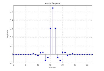

Foto Utentesimo85, a parte il problema delle frequenze normalizzate dovrebbe insospettirti il fatto che la risposta impulsiva h(n) che hai ottenuto non è simmetrica.
Ho provato a progettare un FIR di ordine 32 con frequenza normalizzata pari a 0.5 ed il risultato è il seguente.
I coefficienti devono essere simmetrici e tutti nella parte n>0 altrimenti il filtro sarebbe anticausale ovvero richiederebbe i campioni futuri.
Questa cosa non è impossibile nel senso che se hai già i tuoi campioni memorizzati da qualche parte e vuoi filtrarli off-line è possibile avere a disposizione i campioni successivi a quello attuale.
Nel tuo caso invece vuoi elaborare il segnale d'ingresso in realtime per cui la risposta impulsiva deve essere causale.

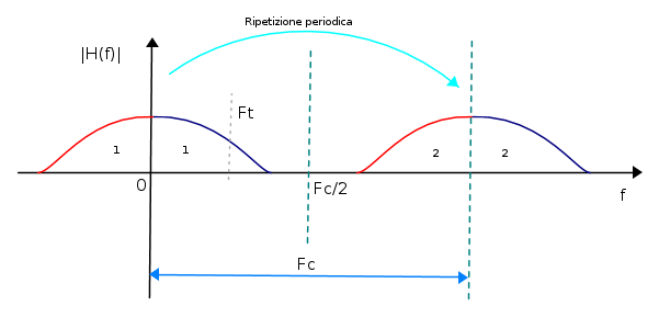

Ad ogni modo una frequenza di campionamento pari a 10 kHz implica che il range di frequenze "filtrabili" digitalmente è tra 0 e 5 kHz.
Se scegli il taglio proprio a 5 kHz vuol dire che ottieni di fatto un passa-tutto.
Siccome il campionamento di un segnale in frequenza si traduce nella ripetizione periodica del suo spettro, il filtro continuo che vuoi discretizzare ( oppure direttamente sintetizzare nel dominio discreto ) potrà essere specificato da 0 e \frac{F_c}{2}.
In pratica la frequenza di taglio F_t del tuo passa-basso dovrà essere compresa tra gli estemi precedentemente citati.
Se F_t=\frac{F_c}{2} ottieni di fatto un filtro passa-tutto.
Per fare l'esercizio imposta F_c=10kHz ed F_t=1kHz.

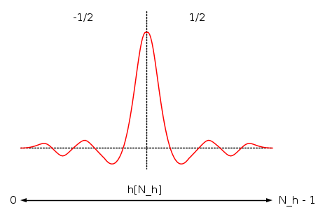

Dunque, se
\begin{displaymath} \mathrm{sinc}(x) = \begin{cases} 1&x=0 \\  \frac{\sin(x\pi)}{x\pi}&x \neq 0 \end{cases} \end{displaymath}
e la lunghezza dell'array h (la chiamerò N_h) deve essere la metà di quella dell'array x e y (ma forse non necessariamente - non mi è ancora del tutto chiaro :oops: - ) e
DirtyDeeds ha scritto:nel dominio discreto, la frequenza f è una grandezza adimensionata definita nell'intervallo [-1/2,1/2].
Rappresento la risposta all' impulso h per N = 32 punti ed N_h = N/2.
A seguire ho scritto il programma in C per stampare i coefficienti secondo la risposta d'impulso.
Ho pure corretto la condizione di input del numero all'esecuzione del programma (prima dava Segmentation Fault per pure questioni di endianess ed allocazioni di memoria).
Ho anche fatto in modo che all'esecuzione sia possibile scegliere individualmente la lunghezza di x[] e la lunghezza di h[]

simo85 ha scritto:e la lunghezza dell'array h (la chiamerò N_h) deve essere la metà di quella dell'array x e y (ma forse non necessariamente - non mi è ancora del tutto chiaro :oops: - ) e
Foto Utentesimo85, la lunghezza della sequenza h(n) non dipende dal numero di campioni in ingresso.
