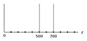

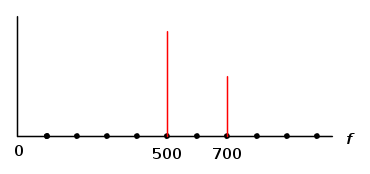

Messaggioda Foto Utentesimo85 » 18 apr 2013, 15:31
Ciao, rieccomi.
Piccola domanda di passaggio.
Se io ho un segnale
f_1 = 500\,\text{Hz}
f_2 = 700\,\text{Hz}
\omega_1 = (2\pi f_1)
\omega_2 = (2\pi f_2)
x(t) = A \cdot \sin(\omega_1 t) + A \cdot \sin(\omega_2 t)
È giusta questa rappresentazione della DFT sull'asse delle frequenze?
Se invece cambiassi le ampiezze così:
x(t) = A \cdot \sin(\omega_1 t) + B \cdot \sin(\omega_2 t)
con B = \frac{A}{2}
Questa rappresentazione sarebbe altrettanto corretta?
Foto Utentesimo85
30,9k 7 12 13
Disattivato su sua richiesta
Messaggi: 9927
[74] Re: Filtro digitale prima prova
Messaggioda Foto Utentedimaios » 18 apr 2013, 21:43
La DFT trasforma una sequenza di campioni ( dominio discreto del tempo ) in una sequenza di numeri in generale complessi ( dominio discreto in frequenza ).
Questo segnale è definito in un dominio continuo per cui la defnizione di DFT non ha senso.
Devi fissare un periodo di campionamento e campionare il segnale continuo, poi passi alla DFT.
Attenzione a come procedi.
Come ti accennavo precedentemente non ti conviene affrontare la DFT prima di aver compreso il significato e le potenzialità della discrete-time Fourier transform (DTFT).
Infatti se il segnale che hai indicato non viene campionato "correttamente" ( non ho usato a caso questa parola ) la DFT non risulta un buon candidato per rappresentare il segnale in frequenza.

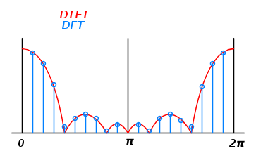

Messaggioda Foto Utentesimo85 » 17 mag 2013, 20:40
Ciao Foto Utentedimaios, come promesso riprendo questo thread.
Durante lo studio che continua, vorrei risolvere o capire a cosa ti riferisci riguardo alle potenzialità accennate nella tua affermazione.
dimaios ha scritto:Come ti accennavo precedentemente non ti conviene affrontare la DFT prima di aver compreso il significato e le potenzialità della discrete-time Fourier transform (DTFT).
Per il momento vedo questa potenzialità nel fatto che lo spettro risultante della DTFT è continuo rispetto allo spettro discreto della DFT, il che si traduce in una "risoluzione" (se così la posso definire) dello spettro più ampia, meno limitata e di maggior precisione.
Per esempio:
Spero di aver capito bene.
Però se c'è dell'altro per il momento mi sfugge.
:-k

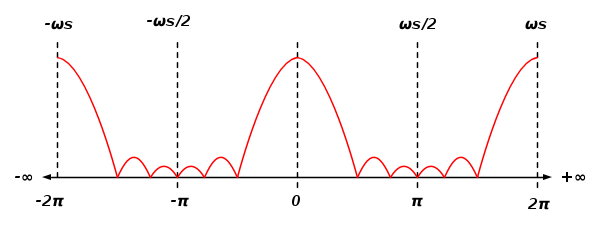

Messaggioda Foto Utentesimo85 » 20 mag 2013, 21:39
Riprendo il thread per accertarmi se ho capito bene quello che volevi farmi capire.
Prendendo in esempio una rappresentazione grafica della DTFT | X(e^{j \omega}) | di una onda quadrata.
Sappiamo che frequenza massima del segnale campionato non deve essere superiore a \frac{\omega_s}{2}.
Se lo spettro della DTFT è continuo, vuol dire che ci permette di risalire o di approssimare al meglio allo spettro in frequenza della CFT X(\omega) del segnale campionato, che a sua volta deve essere 0 per | \omega |  \geq \frac{\omega_s}{2}.
Era questo che volevi farmi capire?
Grazie ancora.
Foto Utentesimo85
30,9k 7 12 13
Messaggi: 9927
[77] Re: Filtro digitale prima prova
Messaggioda Foto Utentedimaios » 20 mag 2013, 23:25
Volevo sottolineare la differenza tra i due strumenti.
La definizione di DTFT e di DFT portano inevitabilmente al confronto tra le due.
In questo documento sono illustrate bene le similitudini nonchè le relazioni tra le due grandezze.
In particolare dovresti guardare il paragrafo 3.2.1. relativo a "La relazione tra la DTFT e la DFT".
A partire da 3.3.2 "La DTFT di un segnale analogico campionato" passi ad un paragrafo
Illuminante ovvero il 3.3.3 "La DTFT di segnali analogici periodici campionati: la DFT" e per concludere non poteva che mancare 3.3.4 " La DFT di segnali analogici aperiodici campionati".
Fondamentalmente hai le definizioni all'inizio e poi tutti gli esempi applicativi riferiti a segnali analogici campionati sia periodici che aperiodici.
Il capitolo non è "leggero" da leggere ma copre in maniera magistrale tutti i casi di interesse.
