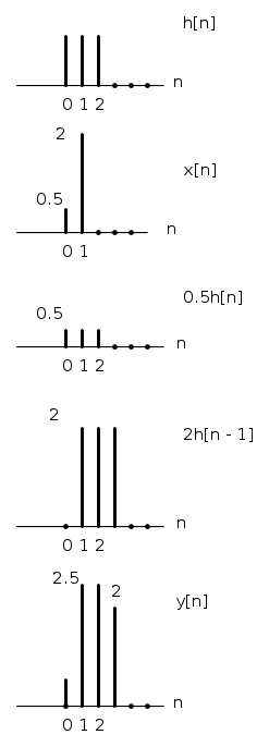

Sto ripassando sul libro Signals & Systems 2nd Edition by Oppenheim, Willsky e Nawab, e sono arrivato al capitolo 2 "Linear Time Invariant Systems", nel quale viene esposto un esempio di una convoluzione tra due segnali discreti:
y[n] = x[n] * h[n]
La rappresentazione grafica dei segnali e della convoluzione è questa:
Dove:
y[n] = x[0]h[n - 0] + x[1]h[n-1] = 0.5h[n] + 2h[n-1]
Per chi possiede questo famoso (e stupendo a mio modesto parere) libro, l'esempio è il 2.1 a pag. 80
E quindi mi sono messo di mio conto ed ho voluto farlo in C.
Lo so che potrei andare su Google e scrivere "C convolution" o spulciare il codice sorgente di qualche audio player con effetti speciali, e questo sarebbe quanto basta a scopiazzare e non imparare, ma questo non è il mio obiettivo. :mrgreen:
Ecco che ho scritto questo programmino, che è un po' fatto su misura per questo esempio, ma l'importante è rassicurarmi di aver capito bene l'implementazione.

E questo è l'output, che coincide con l'esempio del libro.
Codice: Seleziona tutto
y[0] = 0.50
y[1] = 2.50
y[2] = 2.50
y[3] = 2.00
Ovviamente più che interessarmi il risultato dei valori ed esultare tutto contento, mi interessa essere sicuro di aver fatto bene, e quindi di aver capito bene.

[2] Re: Convoluzione di due segnali discreti in C
Messaggioda Foto UtenteDarwinNE » 18 ago 2015, 22:14
Io nel codice delle convoluzioni mi sbaglio sempre semprissimo :oops:
Di solito, uno dei tanti errori che faccio è non calcolare bene i limiti degli array che contengono i segnali. Nel tuo codice, non sarebbe meglio scegliere separatamente la lunghezza dell'array del segnale x e quello di h e poi ricavarsi la lunghezza dell'array che dovrà contenere y (se mi ricordo bene, dovrebbe essere legata alla somma delle due lunghezze)?
Prova semmai con un segnale x molto lungo e h con tre o quattro punti. Prova anche a fare calcolare al programma un filtro con una media mobile, cose del genere di cui puoi calcolare la soluzione in altro modo. Leggere file WAV non è difficile, potresti provare a filtrare un segnale e vedere cosa viene fuori con Audacity.
In certi casi, magari, potrebbe essere più efficiente passare per la FFT, ma quella che otterresti è una convoluzione circolare e non una convoluzione tout-court.

[4] Re: Convoluzione di due segnali discreti in C
Messaggioda Foto Utentesimo85 » 19 ago 2015, 9:44
Foto UtenteDarwinNE, per errore ho cancellato il messaggio precedente. :cry:
La dimensione è (M + N -1), e questo è un esempio (spartano) che ho scritto:

Il codice del messaggio # 1 è sbagliato perché non tiene conto della dimensione di h e dei suoi indici..
Ho fatto varie prove coln matlab in parallelo e dovrebbe essere OK
