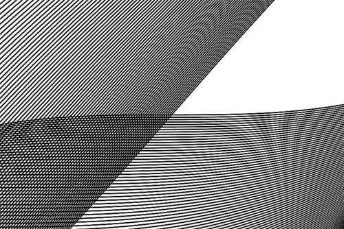

Messaggioda Foto UtenteFedhman » 12 nov 2016, 16:49
Sovrapponendo le armoniche vengono fuori disegni molto belli

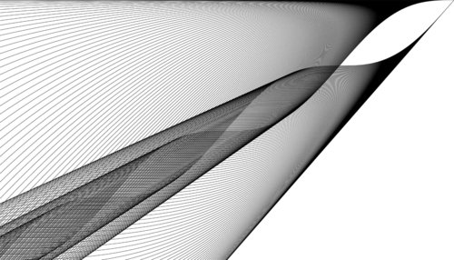

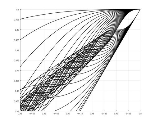

Messaggioda Foto UtenteFedhman » 12 nov 2016, 19:03
Con 330 armoniche, da 0.494 a 0.5, periodo dell'onda 1:
Particolare:
Codice: Seleziona tutto
clc; clf; clear all;
end_arm = 330; %Quante armoniche sommare
linea = 0.3; %spessore della linea dei grafici.
xAsseMin = 0.494; xAsseMax = 0.5;
yAsseMin = 0.494; yAsseMax = 0.5;
arm = 1; %conta le armoniche
%Aumentare la risoluzione del vettore x
%per osservare gli effetti delle frequenze
%più alte.
x = xAsseMin : 1e-7 : xAsseMax;
sum = 0;
a0 = 1;
an = 0;
bn = -1/(pi*arm);
hold on %sovrapponi le armoniche
for arm = 1 : 1 : end_arm
    %Aggiorna la serie
    a0 = 1;
    an = 0;
    bn = -1/(pi*arm);
    sum = sum + an*cos(2*pi*arm*x) +bn*sin(2*pi*arm*x);
    f = a0/2 +sum;
    %Disegna l'armonica in nero
    plot(x,f,'Color','k','LineWidth',linea);
end
axis([xAsseMin xAsseMax yAsseMin yAsseMax]); %aggiusta gli assi
set(gca,'visible','off') %elimina gli assi
%Elimina i bordi attorno alla figura:
pos = get(gca, 'Position');
pos(1) = 0;
pos(2) = 0;
pos(3) = 1;
pos(4) = 1;
set(gca, 'Position', pos);
