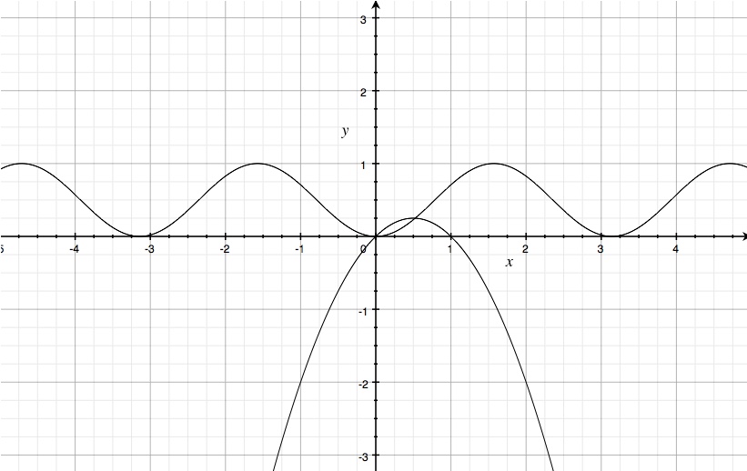

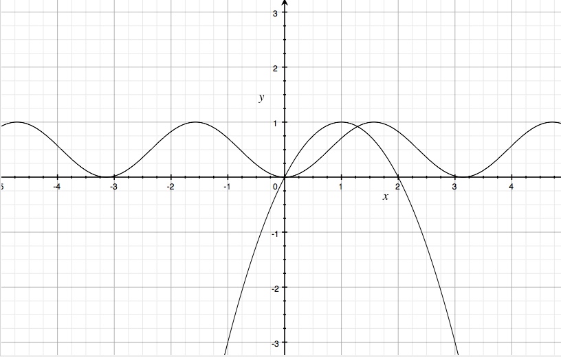

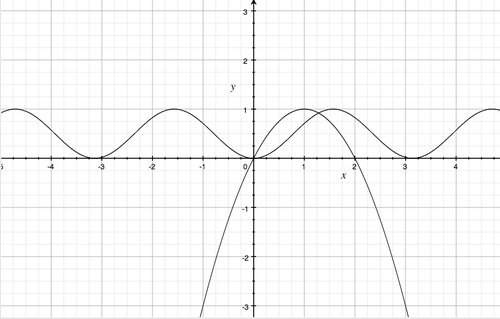

In caso di non approssimazione si risolve per via grafica:
\sin ^{2}\left( a \right)=ap-a^{2}
p=1:
p=2:
e così via...
