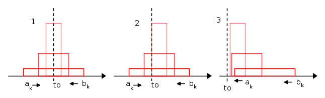

Prendiamo una successione f_k di rettangoli tali che:
i) tutti di area (misura) pari ad 1
ii) base =1/k (e quindi altezza pari a k)
iii) se a e b sono gli estremi della base si abbia \lim_{k\rightarrow\infty}a_k=t_0 e \lim_{k\rightarrow\infty}b_k=t_0 monotonamente
che poi sarebbe la stra-classica predistribuzione usata sempre per introdurre le delta. Solo noterei che non ho detto niente riguardo la posizione dei due estremi al variare di k se non che convergono entrambi i to. (senza "intrigarsi" tra di loro)
Normalmente si definisce un intervallo simmetrico intorno to (come in 1) ma se si rispettano le condizioni prima ricordate, cioè \varphi\in\mathcal{D}, la cosa non ha nessuna influenza ed anche 2 o 3 sopra, ma anche qualsiasi altra cosa che rispetti i) ii) e iii) da lo stesso risultato.

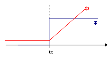

se invece tento di fare la stessa cosa con una funzione non continua in to iniziano i problemi...ottengo risultati diversi a seconda di come definisco la predistribuzione, nel senso di come ak e bk tendono a to....
Con un approccio simmetrico tipo (1) dato che
\lim_{k\rightarrow\infty}\varphi(a_k)=\lim_{t\rightarrow t_0^-}\varphi(t)\ne\lim_{t\rightarrow t_0^+}\varphi(t)=\lim_{k\rightarrow\infty}\varphi(b_k)
ottengo una primitiva non derivabile in to :(
Invece con una predistribuzione (successione di rettangoli) tipo (3) otterrei la derivata destra della primitiva e quindi
\|f\|_\varphi=\left.\frac{\text{d}\,\Phi}{\text{d}t}\right|_{t\rightarrow t_0^+}=\varphi(t_0^+)
O anche simmetricamente rispetto to derivata e limiti sinistri.
\|f\|_\varphi=\left.\frac{\text{d}\,\Phi}{\text{d}t}\right|_{t\rightarrow t_0^-}=\varphi(t_0^-)
e ancora un valore diverso...
Io chiamerei questi oggetti "delta unilatere" anche se in effetti non sia proprio sicuro che un matematico sarebbe proprio molto contento di tutta 'sta storiella, di quanto siano applicabili e di quali effetti collaterali ci dovremmo attendere...
