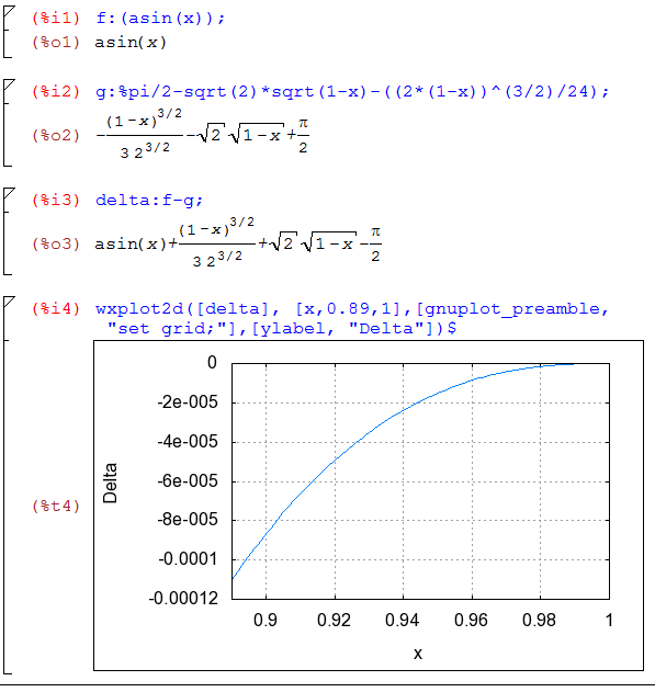

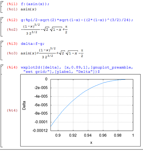

Messaggioda Foto UtenteRenzoDF » 26 gen 2014, 20:00
Io oramai ragazzi non riesco più a seguirvi, il discorso sta diventando troppo difficile per me.
La strada che ho provato a seguire è quella di espandere il discorso iniziato in [9] al semplice fine di trovare anche il terzo termine dello sviluppo, come sempre solo ed esclusivamente per via idraulica ... che ovviamente di rigore ne avrà poco, ma io so farlo solo in questo modo.
Sono partito come al solito "dal retro". ovvero sono andato a sviluppare sull'asse y per evitare il problema della non derivabilità ponendo per semplicità di scrittura
t=\frac{\pi }{2}-y\ge 0
e sviluppando con Taylor
x\approx 1-\frac{{{t}^{2}}}{2}+\frac{{{t}^{4}}}{24}+O({{t}^{6}})
per poi esplicitare t come
t\approx \sqrt{2(1-x)}\,{{\left( 1-\frac{{{t}^{2}}}{12}+O({{t}^{6}}) \right)}^{-\frac{1}{2}}}
che, ricordando lo sviluppo notevole
{{(1+x)}^{\alpha }}\approx 1+\alpha x+O({{x}^{2}})
andremo a sviluppare come segue
t\approx \sqrt{2(1-x)}\,\left( 1+\frac{{{t}^{2}}}{24}+O({{t}^{4}}) \right)\approx \sqrt{2(1-x)}\,\left[ 1+\frac{1}{24}\left( 2(1-x){{\left( 1-\frac{{{t}^{2}}}{12} \right)}^{-1}} \right)+O({{t}^{4}}) \right]
e ancora come
t\approx \sqrt{2(1-x)}+\frac{{{\left( 2(1-x) \right)}^{{3}/{2}\;}}}{24}+O\left[ {{(1-x)}^{2}} \right]
per scrivere infine
\begin{align}
  & y=\arcsin (x)=\frac{\pi }{2}-t\approx \frac{\pi }{2}-\sqrt{2(1-x)}-\frac{{{\left( 2(1-x) \right)}^{{3}/{2}\;}}}{24}+O\left[ {{(1-x)}^{2}} \right] \\
\end{align}
faccio presente che non ricordo più nulla sulle o piccole e sule O grandi e quindi le ho "sparate" più o meno a caso, tanto per far scena .... preparandomi ad andare dietro la lavagna, aspetto con ansia 8-[ le Vostre correzioni. :-)
Anche per questo sviluppo con tre termini, per curiosità, sono andato a vedere come migliorava il Delta:
