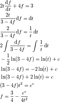

Comunque posto la mia soluzione finale che ho poi presentato alla professoressa:
\begin{aligned}
& 2t {\text{d}f \over \text{d}t} + 4f = 3 \\
& {2t \over {3-4f}} \text{d}f = \text{d}t \\
& {2 \over {3-4f}} \text{d}f= {1 \over t} \, \text{d}t \\
& 2 \int {\text{d}f \over {3-4f}} = \int \, {1 \over t} \, \text{d}t \\
& -{1 \over 2} \ln(3 -4f) = \ln(t) + c \\
& \ln(3 -4f) = -2\ln(t) + c \\
& \ln(3 -4f) + 2\ln(t)  = c \\
& (3 -4f)t^2 = e^c\\
&f = {3 \over 4} - {e^c \over 4t^2}\\
\end{aligned}
Essendo e^c una costante, chiamiamola c_1, divido per -4:
{f = \left ({3 \over 4} + {{c_1 \over -4} \over {- 4t^2 \over -4}} \right )  = {3 \over 4} + {c_1 \over t^2}
Che è la soluzione generica.
Grazie ancora a Foto UtenteIanero e Foto UtenteRussell.
