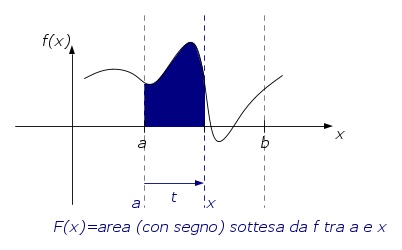

Diciamo che se si definisce F(x):[a,b]\to\mathbb{R} come la funzione integrale di f(x):[a,b]\to\mathbb{R}, ossia
F(x):=\int_a^x f(t)\text{ d}t \quad \forall x \in [a,b]
allora se f è integrabile, per esempio essendo almeno continua sul compatto [a,b], vale il secondo teorema fondamentale del calcolo integrale, ossia
F(x):=\int_a^x f(t)\text{ d}t \Rightarrow F'(x)=f(x) \quad \forall x \in [a,b]
In altri termini, la funzione integrale di f, cioè F, è una primitiva di f stessa.
Prima di andare avanti ti faccio notare che x, che può essere fissato a piacere in [a,b], è l'argomento della funzione integrale, mentre t è l'indice di integrazione (che, come negli indici delle sommatorie, gioca il ruolo di variabile muta), e questo, una volta fissato x, durante l'integrazione varia con continuità da a a x.
