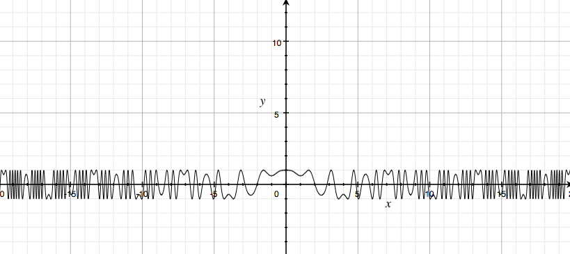

DirtyDeeds ha scritto:Bene, adesso chiediti come potresti generare e demodulare (praticamente) il secondo segnale :mrgreen:
v\left( t \right)=\cos \left( \left( \omega _{0}+k_{f}m\left( t \right) \right)t \right)
è:
v(t)=\cos (\omega _0 t) \cos (k_f m(t) t) - \sin (\omega _0 t) \sin (k_f m(t) t)
quindi potrei arrivare a ottenere le singole componenti, ad esempio per la prima:
\cos (k_f m(t) t)
ma poi non saprei cacciare "elettronicamente" m(t).
:shock:

Messaggioda Foto UtenteDirtyDeeds » 10 mag 2017, 20:19
Eh, be', il punto è proprio quello: chiunque può inventarsi delle modulazioni fantasiose, ma poi devi anche fare un circuito che le implementi.
La modulazione di frequenza, la prima, quella giusta, è relativamente facile da fare (p.es. basta modulare la tensione di comando di un VCO chiuso nell'anello di un PLL), ma la seconda, no.
E poi, sei sicuro che la seconda abbia uno spettro adatto ad essere trasmesso? Hai provato a pensare come potrebbe essere lo spettro della seconda? Immagina di modulare con una modulante sinusoidale: ottieni un segnale modulato periodico?

Messaggioda Foto UtenteIanero » 11 mag 2017, 9:36
No.
perché avere un segnale modulato non periodico rappresenta un problema?

Messaggioda Foto UtenteDirtyDeeds » 11 mag 2017, 13:21
Qual è lo scopo di una modulazione?
55,9k 7 11 13
Messaggi: 7012
[17] Re: Modulazione di frequenza
Messaggioda Foto UtenteIanero » 11 mag 2017, 17:58
Centrare ad alta frequenza lo spettro di un segnale altrimenti centrato nell'origine, ovvero composto da frequenze magari poco adatte alla trasmissione nel mezzo scelto.

Messaggioda Foto UtenteDirtyDeeds » 11 mag 2017, 21:08
E quindi sulla base dello scopo descritto, che tipo di spettro ti aspetteresti da un segnale modulato?
55,9k 7 11 13
Messaggi: 7012
[19] Re: Modulazione di frequenza
Messaggioda Foto UtenteIanero » 11 mag 2017, 21:48
Lo stesso (o simile, nel caso FM) duplicato sia a destra che a sinistra dello zero.
Se uscisse fuori un segnale modulato periodico, lo spettro sarebbe un treno di Delta di Dirac, mica quando modulo devo vedere per forza questo?
