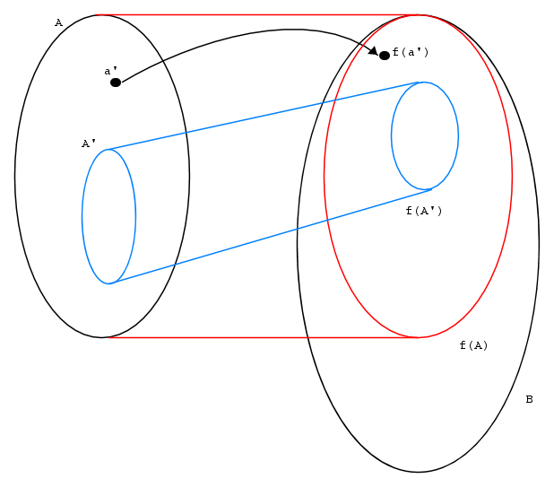

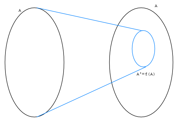

Il fatto che questa dimostrazione sembri "ovvia" è dovuto al fatto che esistono due definizioni di insieme finito o infinito.
1) Un insieme è finito secondo Dedekind se non è possibile mapparlo biunivocamente in un suo sottoinsieme proprio
2) Un insieme è finito se è mappabile biunivocamente con un
per qualche n.
Allora ciò che voglio io si può dimostrare se si fa vedere che un insieme infinito secondo Dedekind è anche infinito. Poi negando si ottiene che un insieme finito è anche finito secondo Dedekind e quindi la dimostrazione diventa in discesa.
Lemma 1:
Se
è una funzione iniettiva, allora
Dimostrazione:
poiché
allora per tutti gli
che appartengono ad
e non ad
, ma
a causa dell'iniettività di
Per cui

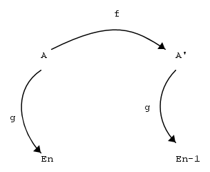

Dimostro ora che un insieme A che sia Dedekind-infinito è anche infinito nel senso che non è possibile trovare una mappa biunivoca tra esso e un
per qualsiasi
Per assurdo sia
Dedekind-infinito e
finito, ovvero
in corrispondenza biunivoca con un suo sottoinsieme proprio (tramite
) e
, per qualche n naturale (tramite
Chiamiamo il sottoinsieme proprio di
. Allora dal Lemma 1 (e siccome
è biunivoca)
è in corrispondenza biunivoca con un sottoinsieme proprio di
Ora andiamo avanti per caso peggiore.
Nel peggiore dei casi (peggiore per me che voglio andare a trovare la contraddizione) il sottoinsieme proprio di
con cui
è in corrispondenza biunivoca è l'insieme che si ottiene eliminando da
un solo elemento.
Sarà quindi
o un insieme che è in corrispondenza biunivoca con esso.

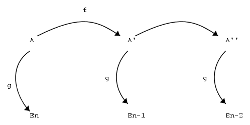

Infatti poiché l'insieme
è della forma
posso scegliere ogni volta un elemento diverso da eliminare (diverso da
) e mettere tale insieme ottenuto in corrispondenza biunivoca con
A questo punto posso riapplicare
ad
, ottenendo
è un sottoinsieme proprio di
per il Lemma 1.
Sempre per il Lemma 1
è in corrispondenza biunivoca (tramite una restrizione di
) nel caso peggiore con
Posso ripetere questo discorso nel caso peggiore n volte arrivando a dire che
, che è in corrispondenza biunivoca con
(tramite
), è anche in corrispondenza biunivoca con
(tramite
Assurdo.
Quindi un insieme Dedekind-infinito è anche infinito nel senso che non è possibile trovare una mappa biunivoca tra esso e un
per qualsiasi
Quindi un insieme finito è anche Dedekind-finito.

Ianero ha scritto:Lemma 1:
Seè una funzione iniettiva, allora
Partiamo da 'sto lemma, che così com'è scritto dice una cosa banale indipendente dall'iniettività: l'immagine di un sottoinsieme del dominio è contenuta nel codominio. Questo vale veramente per qualunque funzione, che sia iniettiva o no, ed è una conseguenza immediata della definizione di funzione.
Quindi, che lemma volevi veramente dimostrare? Prima di passare alle dimostrazioni complicate, bisogna avere ben chiare le idee semplici

Volevo dire che nel caso la funzione f non sia iniettiva non è garantito che un sottoinsieme proprio del dominio A venga mappato in un sottoinsieme ancora strettamente proprio di f(A).
È sbagliato?

Ianero ha scritto:Volevo dire che nel caso la funzione f non sia iniettiva non è garantito che un sottoinsieme proprio del dominio A venga mappato in un sottoinsieme ancora strettamente proprio di f(A).
Allora hai sbagliato notazione, perché con
hai prima indicato il codominio della funzione e poi l'immagine di
. Quello che volevi dimostrare, allora, dovrebbe essere questo:Se
è una funzione iniettiva e
, allora
.Comunque per dimostrare quello che vuoi dimostrare non dovrebbe servire l'assioma di scelta.
