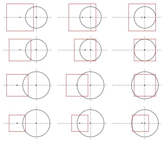

Foto Utentexyz: credo che tra i metodi analitici quello geometrico sia quello meno doloroso. Altrimenti elementi finiti o monte carlo. La rete neuronale come la struttureresti? Un ingresso per pixel?
Foto UtenteIanero: ha a che fare con l'allineamnto di elementi ottici e quindi con l'efficienza d'accoppiamento tra sorgenti o sensori e fibre ottiche.
Foto Utenteluxinterior: quello che descrivi è molto simile al metodo degli elementi finiti descritto da xyz

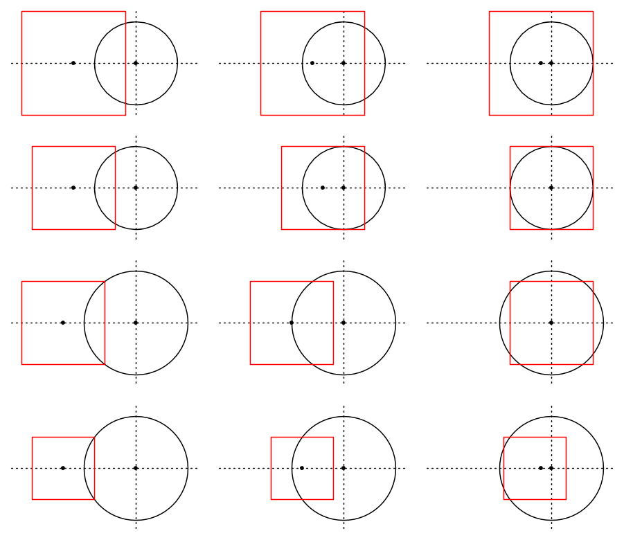

Foto UtentePietroBaima: o mi sfugge qualcosa o il numero di casi da considerare è maggiore.
Qui ce ne sono alcuni (non tutti!), anche se ce ne sono di equivalenti, la distinzione va fatta comunque:
Mi sembra che sia un ginepraio anche questo... e stiamo considerando due figure semplici semplici...
Ho l'impressione che i metodi statistici o numerici siano in questo caso vincenti. Se voglio sostituire il cerchio con un triangolo non devo pensarci troppo, basta scrivere una funzione che data una coordinata mi ritorni se È all'interno del triangolo o meno.

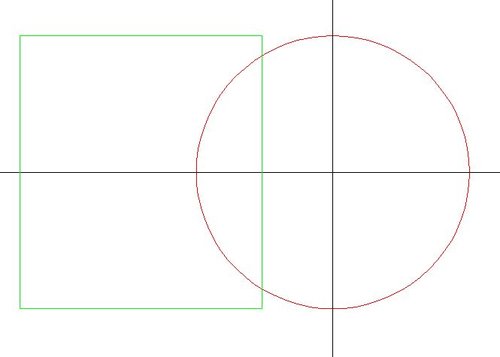

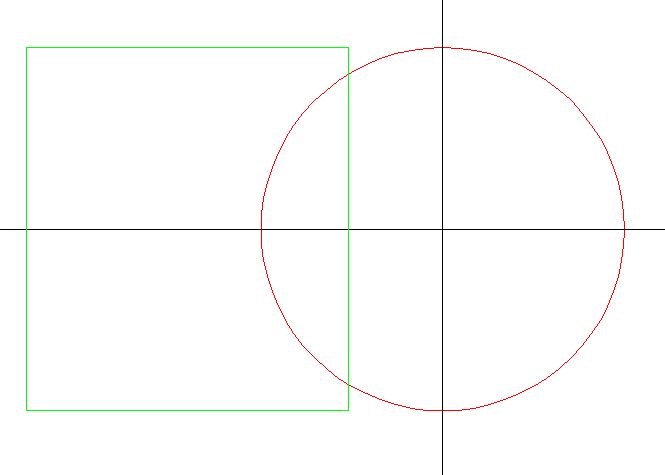

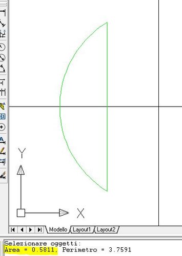

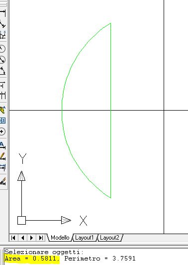

Messaggioda Foto Utentesebago » 19 mar 2019, 19:00

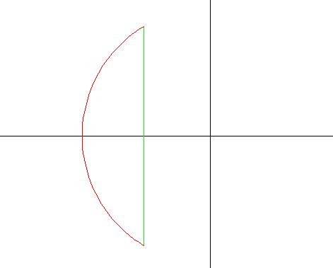

come determinare l'area comune a due figure
a) le disegni su Autocad
b) con i comandi di Autocad tagli tutto ciò che non serve
c) con i comandi di Autocad chiedi il valore dell'area.
Esempio:
P.S.: funziona anche con figure qualsiasi e anche con molte più cifre decimali

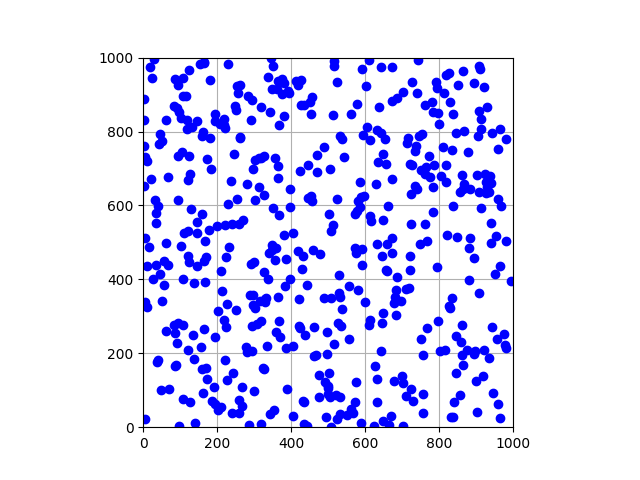

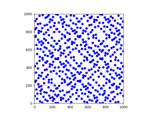

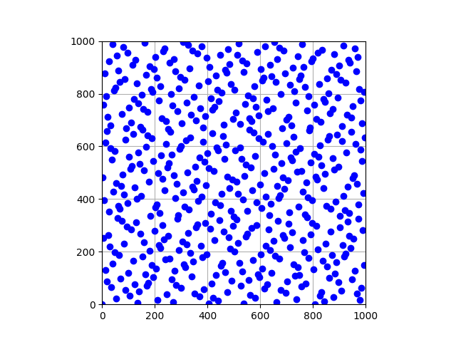

Messaggioda Foto Utentexyz » 19 mar 2019, 19:36
fpalone ha scritto:genererei dei punti appartenenti al quadrato in modo uniforme ...
Esistono delle sequenze di punti semi-casuali utilizzati in questi casi, ad esempio queste sequenze:
https://en.wikipedia.org/wiki/Sobol_sequence
https://en.wikipedia.org/wiki/Halton_sequence
Sequenza uniforme:
uniform
Sequenza di Halton:
halton
Sequenza di Sobol:
sobol

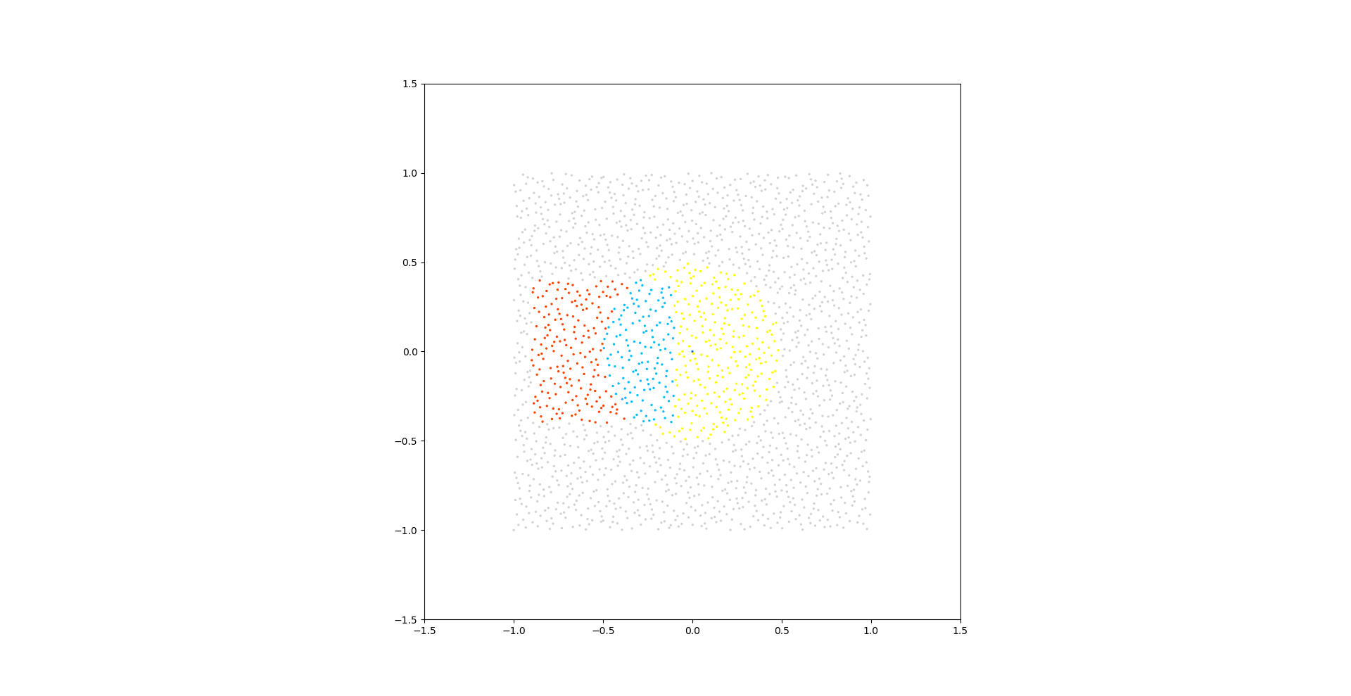

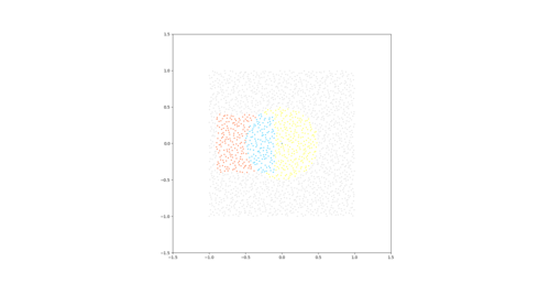

Messaggioda Foto Utenteboiler » 20 mar 2019, 11:57
Foto Utentesebago: imparare ad usare un CAD è qualcosa che mi interesserebbe, ma per motivi di tempo non ce l'ho ancora fatta.
Foto Utentexyz: grazie per le interessanti distribuzioni che non conoscevo.
Ho implementato qualcosa alla buona usando Halton:
Usando 2000 punti (è ovvio che dovrei ottimizzare il dominio per avere meno grigio possibile, ma è solo un inizio) ottengo i seguenti risultati:
- solo nel quadrato: 183
- solo nel cerchio: 256
- intersezione quadrato-cerchio: 137
Le figure hanno le seguenti dimensioni:
raggio del cerchio = 0.5
lato del quadrato = 0.8
d = -0.5
L'area calcolata analiticamente è 0.2718
L'area calcolata con il metodo montecarlo è 0.274... non male :ok:
Ora si tratta di raffinare un po' questa prima implementazione molto cruda, ma dovremmo essere sulla buona strada.
Grazie ancora!
