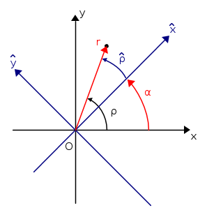

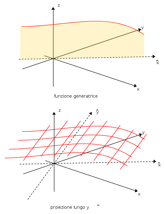

Si può allora prendere una qualsiasi funzione derivabile \gamma : \mathbb{R}\rightarrow\mathbb{R}\quad\gamma\in C^1(\mathbb{R}) -Grazie Foto Utentedimaios per la tua gamma :D - definirla sulla retta x=y e poi proiettarla lungo x=-y
In pratica fissiamo un nuovo sistema di riferimento \left(O,\hat{x},\hat{y}\right) ruotato rispetto \left(O,x,y\right) in modo che l'asse \hat{x} stia sulla retta x=y, anzi meglio, generalizziamo la cosa: poniamo il nuovo riferimento sulla retta y=x\tan\alpha :D
In questo nuovo riferimento la nostra funzione generatrice diventa
z=\gamma(\hat{x})
mentre la sua proiezione lungo \hat{y} ha esattamente la stessa espressione prendendo però come dominio \mathbb{R}^2 , come dire un don't care sulla coordinata \hat{y}
\gamma : \mathbb{R}^2\rightarrow\mathbb{R}\quad z=\gamma(\hat{x})
Non ci resta che esprimere \hat{x} in funzione di x e y: direi che per ogni generico punto individuato a r si ha \hat{\rho}=\rho-\alpha e quindi
\binom{\hat{x}}{\hat{y}}=\mathbf{R}(-\alpha)\cdot\binom{x}{y}=\left(
\begin{matrix} \cos\alpha & \sin\alpha \\ -\sin\alpha & \cos\alpha \end{matrix}
\right)\cdot\binom{x}{y}
Sostituendo -tra l'altro ci serve solo una delle nuove coordinate- in generale si ha
z=\gamma\left(x\cos\alpha+y\sin\alpha\right)
in particolare nel caso richiesto ( \hat{x} sulla retta x=y) basta sostiture \alpha=\pi /2
z=\gamma\left(\frac{\sqrt{2}}{2}x+\frac{\sqrt{2}}{2}y\right)=\gamma\left(\frac{\sqrt{2}}{2}(x+y)\right)
Che poi a meno di una dilatazione eventualmente incorporabile in gamma stessa è come dire
z=\gamma_\text{d}(x+y)

Edit:
Aggiunto la figura (non molto bella per la verità) e poi mi sono reso conto che in effetti scrivere \gamma(x+y+c) in luogo di \gamma(x+y) non è altro che traslare la funzione generatrice lungo \hat{x} -cosa anche questa che si può pensare incorporata in gamma stessa- e quindi non aggiunge nuove soluzioni al problema.

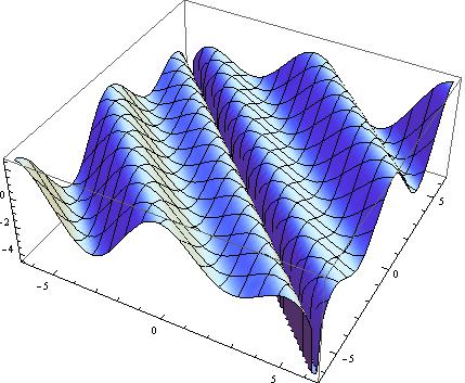

Rilancio per l'ultima volta: l'insieme di funzioni trovate, viste come trasformazioni nel piano, conservano gli angoli?
Log[Abs[x + y]]*Cos[x + y]
