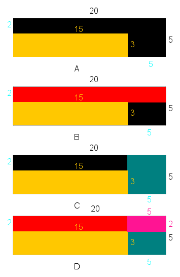

Messaggioda Foto UtenteIsidoroKZ » 14 ago 2021, 9:08
Robi64 ha scritto:Siano quello che si vuole che siano le entità di
(20 -5)(5-2) = 100 - 40 -25 + 10 (a me piacevano le caramelle solo per dargli una veste fisica)
Secondo te cosa rappresenta qualcosa di attinente alla realtà quel +10 ( e poi gli altri termini) oppure è una cosa che accetti perché così si mantengono le proprietà?
L'interpretazione di quel +10 e` che cosi` vengono i conti, altrimenti non otterresti che (20-5)(5-2) fa 45. E` importante che faccia 45? Dipende da te, se vuoi che faccia 45 allora il prodotto 10 deve avere segno positivo.
Ieri sera, cercando altra roba, stavo leggendo il primo volume di "Algebra" di Rafael Bombelli (1572) e sono incappato nella "dimostrazione" del fatto che meno per meno faccia piu`. La riporto qui sotto, tradotta in italiano odierno, usando i valori che hai usato prima,
Questa espressione la si puo` interpretare come trovare l'area di un rettangolo 15x3 partendo da un rettangolo 20x5. Nella figura A seguente i due rettangoli sono quello giallo e quello nero.
Per trovare l'area gialla, partiamo da quella nera, piu` grande, e togliamo dapprima la striscia in alto, rossa, figura B. La striscia rossa ha area 20x2=40, ed e` primo termine negativo dello sviluppo del prodotto dei binomi.
Poi togliamo la striscia a destra, quella verde, figura C, che ha area 5x5, che e` il secondo termine negativo dello sviluppo del prodotto dei binomi.
Pero` queste due strisce si sovrappongono, come si vede dal rettangolo viola della figura D. In pratica con i due termini negativi togliamo due volte il rettangolo viola (di area 5x2), mentre se vogliamo trovare l'area gialla dobbiamo togliere solo una volta quest'area. Dato che l'abbiamo sottratta due volte, con le strisce rosse e verdi, per far venire i conti dobbiamo risommare una volta l'area viola di figura D.
E` una dimostrazione? NO, e` semplicemente un barbatrucco per far venire i conti secondo le proprieta` della moltiplicazione definite prima che entrassero in gioco i numeri negativi!
