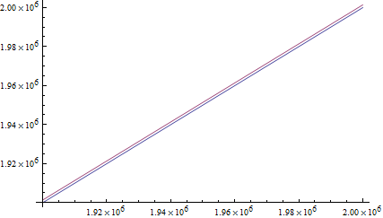

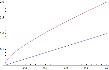

Facciamo un esempio di una funzione che sembra avere un asintoto ma non ce l'ha:
Punto 1. e 2. verificati, per x che va ad infinito la funzione diverge.
Punto 3. e 4. verificati, se calcolo quel limite trovo ovviamente 1.
Punto 5. e 6. no. Se calcolo quel limite trovo che diverge. Non ci sono asintoti.
Questo succede perché la radice di x non diventa trascurabile ad infinito, ma continua a crescere, pur restando "sottomessa" alla retta.
Ecco il grafico delle due funzioni tra 0 e 1:
e tra 1milione 900 mila e 2 milioni:
Come vedi l'asintoticità è solo apparente. Infatti l'unica condizione che non si verifica è l'ultima.
Roba da tema d'esame di Analisi 1, no?

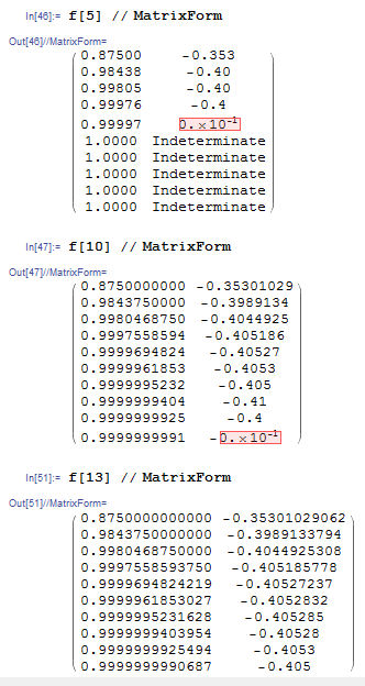

EcoTan ha scritto:PietroBaima ha scritto:Prova a scambiare a caso le tre righe che ho evidenziato in rosso.
Ho provato, non cambia nulla.
Urca, non mi ricordavo più che l'epsilon di macchina del qbasic fosse così modesto.
Per provare la mia supposizione ho replicato il tuo programma in Mathematica, con questo codice:
- Codice: Seleziona tutto
y[n_] := 1 - 8^-n
f[a_] := Table[{N[y[n],
a], (N[y[n], a] - 1)*(N[y[n], a] - 1)/(Cos[Pi/2/N[y[n], a]])*(Tan[
Pi/2*N[y[n], a]])}, {n, 1, 10}]
Il parametro a forza la precisione di macchina ad arrestarsi ad un certo numero di cifre significative.
Con 5,10 e 13 cifre significative si ottiene:
Hai problemi di epsilon di macchina, l'algoritmo numerico diverge.

(confronta il post [2]).Il fatto che tu non ottenga alcun cambiamento scambiando quelle righe potrebbe essere anche un brutto segno, non necessariamente un buon segno.
Per esempio anche quando c'è cancellazione numerica si ottengono dei problemi di questo tipo, anche difficili da identificare.
Se noti le ridotte tendono a fuggire da
, che, numericamente vale circa -0.405Guarda l'implementazione dell'algoritmo su mathematica, vedrai che l'algoritmo è forzato a partire prima di quel valore, poi lo oltrepassa e ovviamente finisce nel buco nero dell'eps, quindi va verso zero.
Se guardi il tuo algoritmo vedrai che le ridotte sono già in direzione dello zero, indice di un ridotto eps di macchina.
