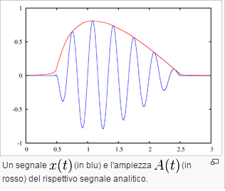

Avendo finito un po' più presto di studiare mi sono dedicata alla ricerca in rete di qualche notizia a riguardo.. i vari link mi hanno portata a leggere la pagina di wikipedia sul segnale analitico
http://it.wikipedia.org/wiki/Segnale_analitico dove l'unica cosa che ho riconosciuto sono i fasori ed una simpatica immagine che dovrebbe farmi capire cos'è un inviluppo
Non voglio rubarvi troppo tempo, se è fattibile vorrei capirci qualcosa..
Mo vi spiego la situazione..stavo in un aula semideserta (oggi l'università era chiusa ma noi ccciovani sappiamo come fare per entrare) e c'era un gruppo di ragazzi che animosamente discuteva su una specie di progetto che dovevano fare e ripetevano sempre 'sta cosa dell'inviluppo.."perché poi bodo(???????) non lo puoi fare cosi semplicemente, ricavati prima l'inviluppo e poi vediamo che ne esce"
"ehhh ma non possiamo usare Hilbert..e bla bla Fourier(che conosco per altri motivi)..Laplace"
Allora..io avrei anche chiesto a loro, però facevano cosi i buffoni con tutti quei nomi potenti con quella saccenza odiosa dell ingegnere che mi hanno fatto passare la voglia e me ne sono andata.
Ho trovato poi un mio amico che frequenta (ingegneria) informatica che mi ha spiegato che sono argomenti che lui ha toccato a teoria dei segnali ma che, ho usato delle belle parentesi prima, comunque non si ricordava perché fa parte di quella categoria di persone che si è iscritta forzatamente ad in ingegneria informatica pur sapendo che il cuore lo avrebbe portato ad informatica.

Partiamo da un'analogia meccanica: quando si vuole descrivere il moto di oggetti vincolati a una piattaforma rotante, è spesso conveniente fare riferimento a un sistema di coordinate rotante in modo solidale con la piattaforma, descrivendo il moto degli oggetti relativamente a questo sistema di coordinate non inerziale.
Ecco, il segnale analitico è un segnale complesso associato al segnale reale, e rotante nel piano complesso: l'inviluppo complesso è allora il segnale analitico visto da un sistema di riferimento rotante.
La costruzione del segnale analitico a partire da quello reale viene fatta per mezzo di un'operazione matematica chiamata trasformata di Hilbert.

Molto bella la correlazione meccanica..ho cercato di dare un'occhiata in giro e qualcosa sta venendo fuori, di sicuro mi sono rivista i numeri complessi(mi sono sempre piaciuti perché li associo da un punto di vista sinestetico all'azzurro) che non toccavo da elettrotecnica ed ho inoltre scoperto che una sorta di trasformata di laplace la usavo già quando nel dominio dei fasori scrivevamo le relazioni caratteristiche dell'induttore o del condensatore come i=jwL o V=-1/jwC.
Ma l'inviluppo è importante da un punto di vista energetico?Non so come spiegarmi..come se fosse una specie di coperta messa sul segnale, non interessa che sotto ho 3 gambe o 4 mani o 5 piedi mi interessa il confine che si delinea tra il corpo e l'esterno? No, ho difficoltà a rendere l'idea
5
marsh ha scritto:Ma l'inviluppo è importante da un punto di vista energetico?
No, l'inviluppo è importante per la trasmissione di informazione. Se l'inviluppo è costante, il segnale non porta informazione; ma se l'inviluppo è una funzione del tempo, il segnale porta informazione. Un segnale il cui inviluppo non è costante è un segnale modulato (molti tipi diversi di modulazione sono possibili).
