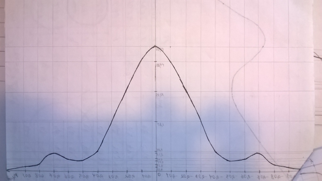

I dati della mia funzione sono :
X \mapsto Y
0 \mapsto 17.05
1 \mapsto 14.98
2 \mapsto 10.95
3 \mapsto 6.89
4 \mapsto 2.81
5 \mapsto 1.41
6 \mapsto 1.79
7 \mapsto 2.57
8 \mapsto 0.94
9 \mapsto 0.59
\infty  \mapsto 0
Il grafico è questo :
Ho scritto solo i valori positivi di x perche il grafico e pari.

se conosci la funzione sinc, (che poi è sostanzialmente \frac{sin(x)}{x})
dovresti notare che i tuoi dati gli somigliano
https://it.wikipedia.org/wiki/Funzione_sinc
Dovrai modificarla un po' per renderla parametrizzabile, ad esempio
A \frac{sin(Bx)}{x}
quindi dovresti adattare quella funzione trovando i parametri A e B che risolvono meglio il problema
Dovresti poi notare che i tuoi dati non hanno quella media nulla che servirebbe per una corretta analisi con questa semplice funzione (sinc)... quindi devi sommare qualcosa nell'intorno dell'origine, ma che vada lentamente a zero all'infinito
suggerirei un e^{-\left |x  \right |}
è un po' spigolosa nell'origine, ma potrebbe andare
Altrimenti, una versione piu' smussata nell'origine sarebbe e^{-x^{2}} (che poi è la gaussiana)
https://it.wikipedia.org/wiki/Funzione_gaussiana
parametrizzando tutto quindi mi butterei su una funzione del tipo
A \frac{sin(Bx)}{x}+Ce^{-D\left |x  \right |}
o del tipo
A \frac{sin(Bx)}{x}+Ce^{-Dx^{2}}
Se la dai in pasto a Matlab, o altri programmi numerici, dovresti farti trovare i parametri A B C e D che meglio adattano questa funzione ai tuoi dati
