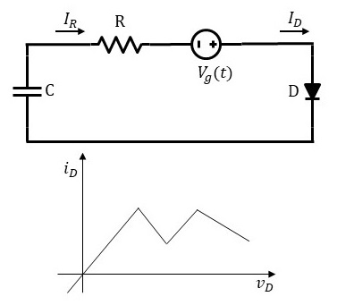

vi scrivo per un dubbio "di logica" su alcune affermazioni al seguente articolo che da quanto ho capito e' uno dei principali riferimenti per l'analisi dei circuiti dinamici non lineari. Scrivo in questa sezione perche' mi sembra la piu' attinente alla domanda.
Nella sezione 3.2 On the Existence of the Resistor Function - il Teorema 2 stabilisce condizioni sufficienti per l'esistenza della "Resistor function" ovvero le condizioni per cui la rete non lineare a-dinamica associata al circuito dinamico non-lineare ammetta soluzione unica quando alimentata come descritto nel documento stesso.
Il mio dubbio riguarda la nota 2 pag. 1072 relativa alle condizioni necessarie per l'esistenza della "Resistor function".
Secondo me la nota non e' corretta in quanto possiamo costruire un controesempio prendendo per es una maglia costituita da un resistore non-lineare con caratteristica i-v controllata in tensione e lineare a tratti, un condensatore ed un generatore di tensione. La rete a-dinamica associata ha soluzione unica.
Cosa ne pensate ? grazie

Sto considerando un semplice circuito formato da una sola maglia costituita da un condensatore, un generatore indipendente di tensione (variabile nel tempo), una resistenza lineare ed un dispositivo non lineare controllato in tensione (ma non in corrente) con caratteristica i-v lineare a tratti.
Se la conduttanza della resistenza lineare e' maggiore del valore assoluto della 'pendenza' massima della caratteristica i-v del dispositivo non lineare, allora per ogni valore della tensione del condensatore v_c la rete non lineare associata costituita dal resistore lineare, dal dispositivo non lineare e dal generatore di tensione ha sempre soluzione unica \Rightarrow la "Resistor function" del Teorema 2 esiste.

Hai aggiunto un elemento che prima non c'era.
E comunque la tua conclusione non mi pare corretta, visto che la tua rete non rispetta il punto 2 del teorema 2.
Il primo circuito che avevi descritto potrebbe rappresentare un multivibratore astabile con uno o piu' impasse points in base alla caratteristica stessa del resistore non lineare.
Oppure potrebbe rappresentare un circuito con isteresi.
Tutto dipende dalla caratteristica del resistore non lineare.

cianfa72 ha scritto:...possiamo costruire un controesempio prendendo per es...
Schema in fidocadj e caratteristica della non linearita`.
Nel frattempo mettiamo in preallarme Foto UtentePietroBaima e Foto Utentedimaios. Non ricordo se Foto Utentefairyvilje lavora anche con questi aspetti.
A dire il vero non capisco la tua domanda: dici che esiste una resistor function quando
Poi dici che il tuo controesempio
: non capisco!

Comunque il nocciolo della domanda e' proprio quello: la rete non-lineare associata non rispetta il punto 2 del teorema 2 tuttavia la "resistor function" esiste. La mia domanda verte infatti sulle condizioni necessarie per l'esistenza della 'resistor function' come descritto nella osservazione 2 (remark 2) pag. 1072.
IsidoroKZ ha scritto:La rete a-dinamica associata ha soluzione unica: non capisco!
Ecco...non riuscendo ad installare fidocaj sul mio PC allego una immagine.

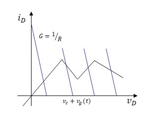

Come si vede la caratteristica i-v del dispositivo non lineare e' di tipo controllata in tensione ma non in corrente ed ha un valore assoluto limitato della pendenza in ogni punto (in sostanza e' una funzione lipschitziana sul dominio di definizione). Se ora la conduttanza G della resistenza lineare e' maggiore della massima pendenza della caratteristica i-v allora la "retta di carico" sovrapposta sulla caratteristica i-v avra' soluzione unica per ogni valore della tensione v_c e della tensione impressa del generatore v_g(t).
Quindi sembrerebbe proprio che una delle condizioni necessarie dell'osservazione 2 non e' corretta (abbiamo trovato un controesempio).

Per completezza ho aggiunto sulla caratteristica i_d - v_d del dispositivo non lineare la retta di carico al variare della tensione somma v_c + v_g(t). Come si vede l'intercetta e' sempre unica.
