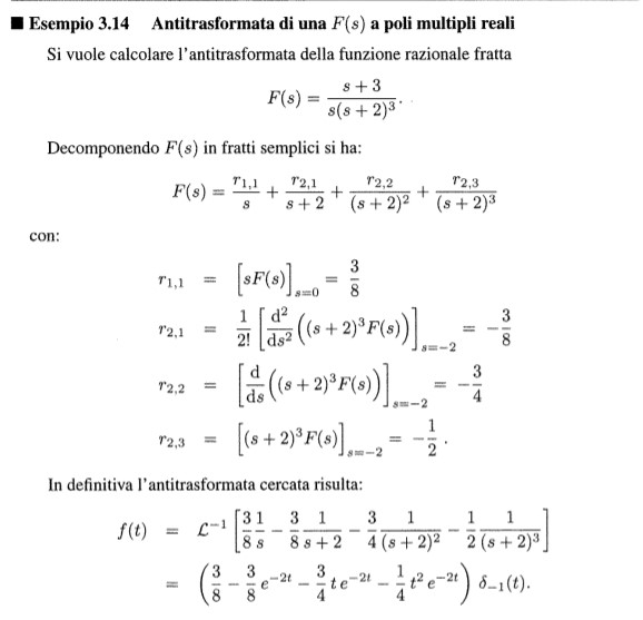

salve nello studio di sitemi sono venuto a che fare con un problema molto probabilmente stupidissimo...
avendo avuto una funzione razionale del tipo F(s)=\frac{5s+2}{(s+5)^3} e avendo che sfruttando i fratti semplici mi dovrei ricondurre a una forma del tipo \frac{1}{(s-p)^j} mi è stato chiesto il valore di j e io ho risposto due, ma mi è stato fatto notare che non era così...
in seguito ho rivisto la scomposizione e sono arrivato alla conclusione che il fratto semplice relativo al mio problema dovrebbe essere:
\frac{1}{(s+5)^2}-\frac{23}{(s+5)^3}
quindi in questo caso avrei dovuto rispondere che la scomposizione mi forniva due valori in cui in uno j=2 e nell'altro j=3?
e poi successivamente ricavo la funzione f(t)=t*e^{-5t}-23t^2*e^{-5t}
dove praticamente ho scomposto la funzione F(s) come:
\frac{A}{s+5}+\frac{B}{(s+5)^2}+\frac{C}{(s+5)^3} ricavando poi :
A(s+5)^2+B(s+5)+C=5s+2 dove A=0 ,B= 5, C=-23
E' giusto ? e sapreste indicarmi il caso di poli complessi??

Messaggioda Foto UtenteGioArca67 » 7 nov 2021, 20:25
dannywall ha scritto:...
\frac{1}{(s+5)^2}-\frac{23}{(s+5)^3}=
=\frac{(s+5)}{(s+5)}  \frac{1}{(s+5)^2}-\frac{23}{(s+5)^3}=
=\frac{(s+5)}{(s+5)^3}-\frac{23}{(s+5)^3}=?
Forse manca un 5?

Messaggioda Foto UtenteGioArca67 » 7 nov 2021, 21:02
dannywall ha scritto:......
E' giusto ?
Mi pare manchi un 2! a denominatore del secondo pezzo
L[\frac{1}{(n-1)!}(t^{n-1}e^{-at})] = \frac{1}{(s+a)^n}

Messaggioda Foto Utentedannywall » 8 nov 2021, 9:23
GioArca67 ha scritto:Forse manca un 5?
sul 5 hai ragione ho dimenticato di trascriverlo però l'ho trovato come soluzione
GioArca67 ha scritto:Mi pare manchi un 2! a denominatore del secondo pezzo
il 2 dove??

Messaggioda Foto UtenteGioArca67 » 8 nov 2021, 10:18
23/2!

Messaggioda Foto Utentedannywall » 8 nov 2021, 10:53
Hai ragione ! grazie non avevo tenuto conto del fattoriale!

Messaggioda Foto Utentedannywall » 27 nov 2021, 12:18
ciao Foto UtenteGioArca67 scusa il disturbo, oggi mentre rivedevo degli appunti sui fratti semplici mi è rivenuto in mente questo esercizio...
E mi è venuto un dubbio... cioè quella da me descritta è una fz a poli multipli, e quindi non dovrei tener conto della forma r_{j,h}=frac{1}{(n_j-h)!}*[\frac{\partial^{n_i-j} }{\partial s^{n_i-j}}(s-p_i)^{n_j}* F(s)]_{s=pi}
e ricavo cosi: Y_s=\frac{1}{s+5}+\frac{8}{(s+5)^2}-\frac{15}{(s-5)^3}???

Messaggioda Foto UtenteGioArca67 » 27 nov 2021, 13:20
I residui sono 0, 5, -23/2

Messaggioda Foto Utentedannywall » 27 nov 2021, 18:28
ma in quel caso non starei applicando: r_j=[(s-p_j)*F(s)]_{s=p_j} che mi viene indicata come formula di poli a molteplicità unitaria? o sto confondendo di parecchio le cose?
se vuoi posso postare lo screen di un esempio che ho trovato

Messaggioda Foto Utentedannywall » 29 nov 2021, 20:15
