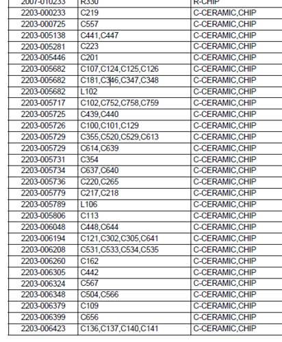

Messaggioda Foto UtenteSyntagma » 21 set 2018, 22:44
setteali ha scritto:Sono tutti passaggi che se tu mettessi qui potresti avere dei suggerimenti da persone che senz'altro hanno più conoscenza ed esperienza.
Che ne dici?
Ci provo. Insieme allo schema ci sono liste tipo quella che ho allegato.
Se prendi, per es., il "C162" che ha il codice 6260 a sinistra, e scrivi in google "006260 capacitor", ti dà dei link dove scopri il valore. :ok:
Foto UtenteSyntagma

Messaggioda Foto Utentesetteali » 21 set 2018, 23:18
Quella lista non mi sembra che ti dia il valore del componente, indica che nella posizione C162 è montato un condensatore ceramico a cui hanno dato un numero di lista, ma del valore del componente non ne vedo tracce.
