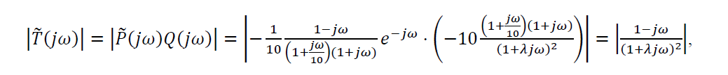

Salve,
devo determinare la stabilità robusta del parametro theta contro le incertezze.
Mi vengono dati il processo : P(s) = [(s-1)/(s+10)*(s+1)]*e^-(theta*s) con theta compreso tra 0.5 e 11, e mi viene dato il processo nominale P(s) = [(s-1)/(s+10)*(s+1)]*e^-(s) .
devo andare a verificare la seguente condizione:
(1)

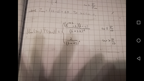

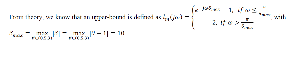

alla fine quello che ottengo è :
Cattura c.PNG (10.46 KiB) Visto 3882 volte
e
come faccio a determinare il valore di landa per cui la condizione (1) è verificata? Grazie in anticipo.
(in caso non fosse chiaro posso postare l' esercizio svolto da me su foglio di carta)

landa è il valore che si trova a denominatore di |T(jw)|.
Scusami in effetti non sono stato molto chiaro.
la condizione quindi sarebbe:
Foto Utenteflav1
Messaggi: 9
Iscritto il: 17 mar 2019, 8:46
[4] Re: valore di landa per stabilità robusta
Messaggioda Foto Utenteflav1 » 7 giu 2019, 23:37
Quindi, come faccio a disegnare il modulo del diagramma di Bode di quella funzione di trasferimento e qual è il valore di landa affinchè questo modulo resti sempre minore di 1? Grazie in anticipo
