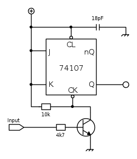

Salve ragazzi! Ho da porvi una domanda. Devo realizzare questa piccola cosa: Devo abilitare un uscita con lo stesso ingresso cioè con lo stesso tasto devo eccitare e diseccitare un uscita. A dirlo sembra una stupidagine ma mi trovo in seria difficoltà. Grazie anticipatamente.

Dovrebbe bastare un flip flop tipo T.
Che cosa devi comandare?

Sto realizzando un software con un PLC S7200 e mi serve comanadare dallo stesso ingresso un uscita. Es. relè interruttore.

Una possibile soluzione può essere questa:
Manca però la parte di potenza per controllare relè e quant'altro

Ok con un flip flop, ma il mio problema è riproddure la cosa in ladder sullo step 7. A me serve riprodurre la cosa con un s7200 sullo step7.
