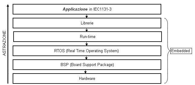

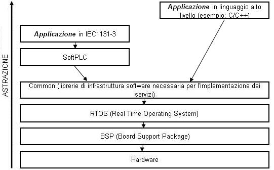

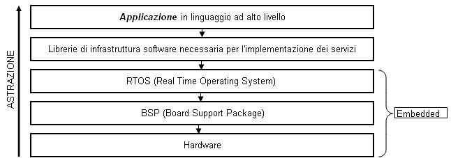

Allego i file per per comprendere i seguenti argomenti
Piattaforme:
Piattaforma PC Based (esempio)
Piattaforma PLC
Piattaforma “PC ad OS embedded”
Struttura piattaforma "PC ad OS embedded"
Struttura piattaforma PLC
Struttura piattaforma PC esempio
struttura pc.JPG (30.61 KiB) Visto 2593 volte

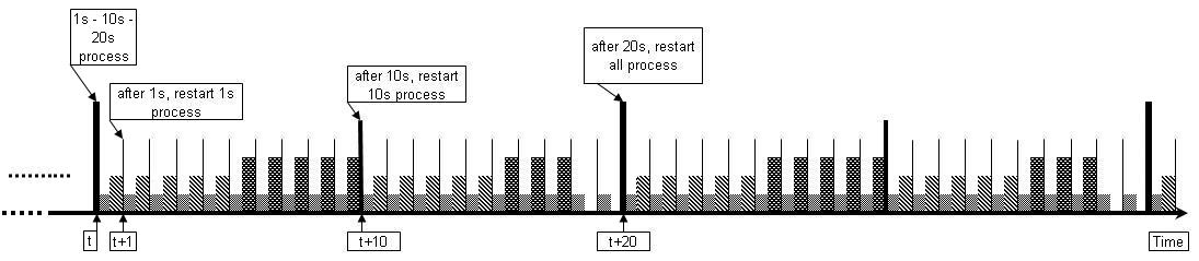

Allego i file per per comprendere il Multitasking
Multitasking
