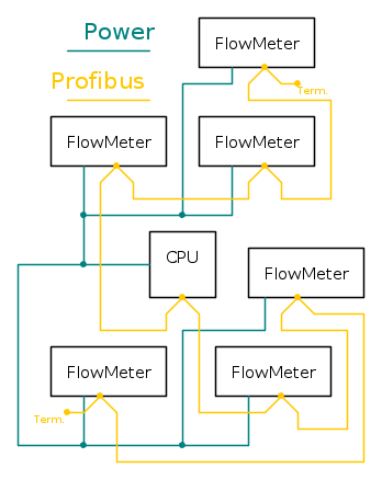

non esiste la onfigurazione a "stella" con ogni "punta" terminata vero?
No , sia Profibus che Devicenet sono reti lineari , l'unica cosa che non è vincolante è la posizione del master , può essere indipendentemente ad inizio linea o a fine linea , o nel mezzo e così ottimizzare le distanze del cavo posizionandolo nel punto più consono.
Come in questo esempio.
