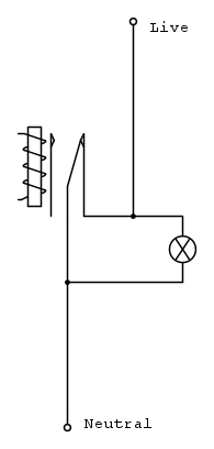

venexian ha scritto:Perché vuoi optoisolare un'uscita che comanda un relè?
Purtroppo io ho una risposta, perché era una domanda che avevo fatto al mio vicino di casa arduinomane, quando mi aveva chiesto perché collegando un relè alla tensione di rete gli saltava il magnetotermico...
Siete sicuri di volerla sapere?
Preferisco chiedere prima, così poi posso dire che siete stati voi a volerlo sapere...
Pietro

Messaggioda Foto UtentePietroBaima » 12 giu 2018, 12:16
Allora, prima di tutto, TUTTI gli arduinoidi leggono questo sito:
http://www.instructables.com/id/How-to- ... e-safe-wa/
dove gli dicono che è fondamentale usare un fotoaccoppiatore, rimandandoli ad un'altra pagina che non spiega perché sia fondamentale...
Poi seguono TUTTI questo forum:
http://forum.arduino.cc/index.php?topic=456303.0
dove ho preso la pagina dove spiegano che il fotoaccoppiatore è utile per evitare i pericolossissimissimi spike sulla tensione di rete.
I miei commenti furono:
1. Non sono i pericolossissimissimi spike sulla tensione di rete, ma i caricatori per telefonini riciclati che usate tutti come alimentatori di Arduino. Se proprio volete usarli mettete almeno uno zenerone in parallelo all'uscita del caricabatterie, perché molti si comportano come generatori di corrente.
Ah, sì, non importa, lasciamo stare cosa sia un GIT.
2. Se usate un relè da 12V a 5V questo non funziona e il magnetotermico scatta perché realizzate questo schema, riportato errato sul sito:
3. Smettetela tutti di chiamare -5V quello che in realtà è il GND.

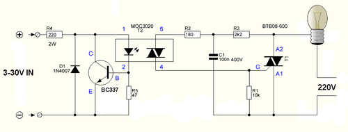

Messaggioda Foto Utenteelektronik » 12 giu 2018, 19:54
ciao Foto Utentefrjariello guarda il funzionamento di questo circuito si tratta di un solid state relay ( Relè a stato solido. non so se cerchi qualcosa del genere. in Internet ne trovi di tutto e di più.
