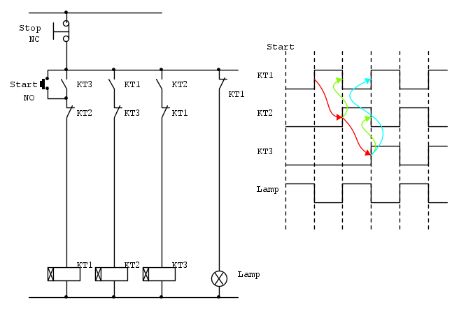

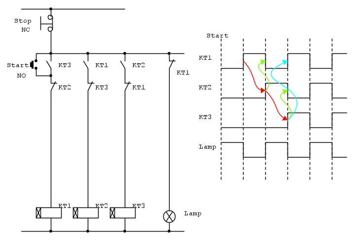

Messaggioda Foto Utenteelfo » 16 ago 2019, 21:09
Cosi'? (FidoCad ce l'ha)

1) Lo schema che è stato messo, considerando le KT e i contatti associati come bobine ritardate all'eccitazione, è uguale all'abbozzo per cui ho iniziato sto thread
2)La nomenclatura è ok, conseguentemente al punto 1)
3)Lo schema che ho abbozzato è un tentativo di far lampeggiare la spia periodicamente (ora sto provando a farne un altro) fino a quando viene premuto il tasto stop. Le bobine sono tutte impostate a 3 secondi
4)Il funzionamento del circuito da me abbozzato (quindi anche questo di fidocad funziona solo per un iterazione, vale a dire lampeggia un paio di volte e poi si ferma).
Riguardo al funzionamento, premendo lo start si eccita la bobina ausiliaria che a sua volta eccita l'autoritenuta, dopodiché la corrente passa a KT1 che fa eccitare il c. associato dopo 3sec, che chiudendosi fa passare corrente a KT2 che eccita il suo rispettivo contatto dopo 3 sec. Per quanto concerne il ramo della spia invece, dalla pressione del pulsante d'avvio la spia si è accesa per 3 secondi (KT1 n.c.) e dopo si è spenta (KT1 si apre), e dopo altri 3 secondi si è accesa il contatto KT2 in parallello all'ormai contatto KT1 aperto riaccendendo dunque la spia, e dopo ulteriori 3 secondi, il contatto il contatto KT3 n.a sopra la bobina KT4 si chiude, ma simultaneamente ho messo anche un contatto KT3 n.c sopra la bobina KT1, che allo stesso istante, diseccita la bobina KT1 diseccitando i suoi xontatti associati e di conseguenza la bobina KT2 che ha a sua volta il contatto associato con KT3 e tutto questo fino a KT4.

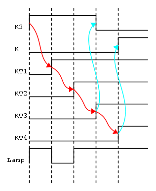

Messaggioda Foto Utenteelfo » 16 ago 2019, 23:35
Mi sembra che il problema del circuito sia che i rele' KT2, KT3, KT4 non vengono "resettati", per cui l'oscillazione non si sostiene.

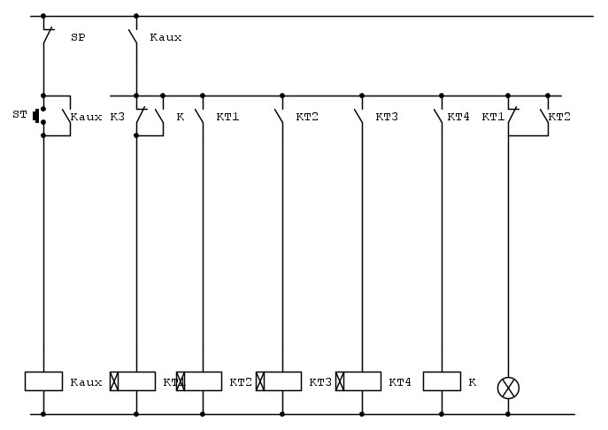

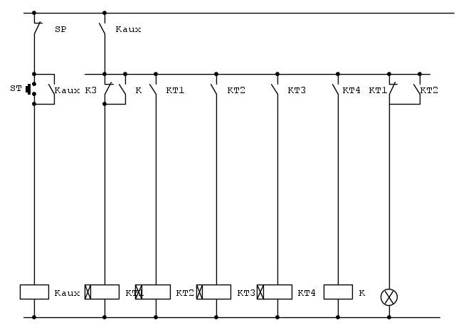

[17] Re: Spia lampeggiante con temporizzatori
Messaggioda Foto Utenteelfo » 16 ago 2019, 23:37
Questo circuito dovrebbe funzionare.
Non sono sicuro che non si possa ulteriormente semplificare.

[18] Re: Spia lampeggiante con temporizzatori
Messaggioda Foto UtenteAbdul » 17 ago 2019, 2:26
Ciao. Grazie della risposta, ma ho provato a leggerlo e francamente mi sembra che si blocchi alla seconda iterazione, quando si apre il n.c KT2 che diseccita KT1, però il KT2 rimane aperto e KT1 non ha più alimentazione, quindi non so....ma può darsi mi sbagli io.
Foto UtenteAbdul
Messaggi: 22
Iscritto il: 15 ago 2019, 20:21
[19] Re: Spia lampeggiante con temporizzatori
Messaggioda Foto UtenteAbdul » 17 ago 2019, 4:31
Scusami una domanda, ma se KT2 n.c sopra KT1 si apre e diseccita KT1, come fa KT2 a rimanere attivo se il contatto KT1 n.a sopra a KT2 deve riaprirsi una volta che KT1 si diseccita? Sembra ambiguo.

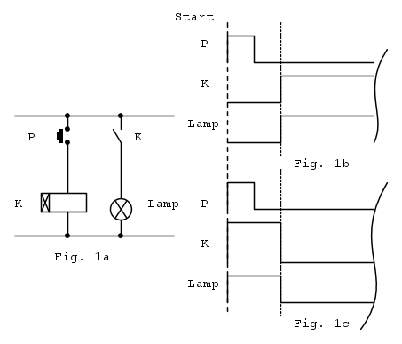

[20] Re: Spia lampeggiante con temporizzatori
Messaggioda Foto Utenteelfo » 17 ago 2019, 7:35
Abdul ha scritto:Scusami una domanda
elfo ha scritto:dovrebbe
:mrgreen:
Guarda il circuito di Fig. 1a.
Domanda:
il tuo rele' temporizzato K si comporta come in Fig. 1b o Fig. 1c?
