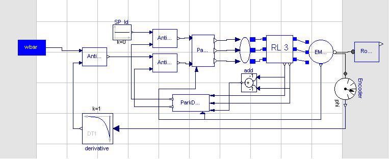

Quindi, se ho capito bene, lei mi suggerisce di utilizzare la stessa legge usata per il motore CC, applicando le dovute modifiche relative alla coppia generata (data da quelle formule che le ho mostrato in precedenza) e al momento d'inerzia (punto al momento non molto chiaro).
A questo punto, però, mi sorgono due domande:
1. per quanto ho capito dalla spiegazioni fornitami del mio professore, il motore brushless è comandato attraverso due tipi di correnti: corrente di quadratura (Iq) e corrente diretta (Id), i cui regolatori, nel mio caso, sono già presenti all'interno del drive. Come li gestisco in fase di simulazione?? LI discretizzo normalmente??
2. saprebbe per caso spiegarmi il motivo per cui il mio professore mi ha invece suggerito di ricorrere ad un sistema "fittizio" (quei tre blocchi con una Fdt di 2° ordine in serie ad una FdT di 1° a sua volta in serie ad un integratore)??
Le ripropongo, inoltre, i due dubbi precedenti, in relazione allo schema a blocchi che le ho inviato:
* in uscita dal PI ( rettangolo verde), dovrei avere un riferimento per la corrente di quadratura, giusto??
* la posizione misurata dall'encoder risulta in rad, suppongo quindi che anche il mio Set Point di posizione (thetabar) dovrà essere espresso in radianti e non in mm, come suggeritomi dall'azienda, è corretto??
Ringraziandola ancora, rimango in attesa dei suoi più che preziosi suggerimenti
Deby

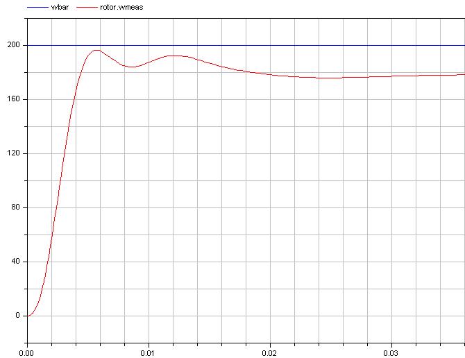

Eccomi nuovamente a disturbarLa....venerdì finalmente sono riuscita ad ottenere un colloquio con il mio proff e sono riuscita ad ottenere le seguenti delucidazioni:
* in effetti il parametro in uscita dal regolatore dedito al controllo dell'azionamento è la corrente di quadratura;
* per la simulazione in C dell'algoritmo si è proseguito per la strada del "sistema fittizio" ottenendo che il motore può essere trattato come una FdT del tipo: L(s)=342/(0.135s+1)
Chiarito ciò, mi ha suggerito di tarare prima correttamente il controllo di velocità e passare solo in una fase secondaria a quello di posizione...
Con i valori da lui calcolati in precedenza (di cui a questo punto mi sorge qualche dubbio sulla loro correttezza), ossia:
guadagno PI = 0.15
Ti_PI = 0.12 s
derivative: Ks/(tau*s+1) con K= 1 e tau=0.005s
ottengo il risultato che le ho allegato.
Le mie domande al momento quindi sono:
* come posso eliminare quell'oscillazione iniziale??
* come posso far in modo che la velocità raggiunga quella data come set point?? (wbar=200 rad/s)
Mi scusi tantissimo se continuo a rivolgermi a Lei, ma purtroppo anche sui libri di testo che mi erano stati consigliati per preparare l'esame di automazione/regolatori industriali non vengono trattati i metodi per un analisi di questo tipo.... :(
Ringraziandola ancora per la disponibilità, rimango in attesa di un suo consiglio
Deby

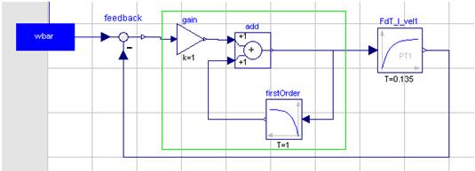

Trovo saggio mettere prima a punto l'anello interno di velocita', ma
mi faresti uno schema a blocchi tradizionale di questo anello?
Dovrebbe esserci: il riferimento (wbar), il nodo sottrattore (wbar-w), il blocco PI,
il blocco che trasforma la Iq in coppia motrice, ed infine la costante meccanica,
(la FdT da te riportata).
In uscita da quest'ultimo blocco dovrebbe esserci gia' la velocita' di rotazione w,
da utilizzare nella retroazione (perche' usi un derivatore assumendo la retroazione
della posizione?)
Se mi fornisci lo schema a blocchi e tutti i relativi parametri, cerco di fare anch'io
una simulazione e ottimizzare le prestazioni.

Lo schema a blocchi dell’anello di velocità dovrebbe essere strutturato come segue:
schema a blocchi.JPG (15.51 KiB) Visto 4066 volte

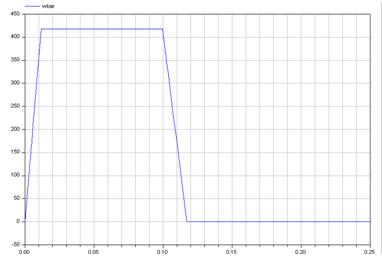

Il Set Point che devo inviare all'azionamento deve avere, invece, il seguente andamento:
Espresso in codice, esso è così ottenuto:
Codice: Seleziona tutto
parameter Real etaa = 0.10; “frazione (0-1) di corsa in accelerazione”
  parameter Real etad = 0.15; “frazione (0-1) di corsa in decelerazione”
  parameter Real Wmax = 418;  “velocità angolare desiderata”
  parameter Real L = 42.86;   “corsa da effettuare”
  Real T                "tempo totale per terminare la corsa";
T = 2*L/((2-etaa-etad)*Wmax);
  wbar = if time<(etaa*T) then
           Wmax*time/(etaa*T) else
         if time<((1-etad)*T) then
           Wmax else
         if time<T then
           Wmax*(T-time)/(etad*T) else
           0;
I blocchi all’interno del quadrato verde rappresentano il PI, ove la FdT firstOrder risulta così strutturata:
firstOrder=K/(Ts+1)
I valori indicati nel grafico sono quelli di default del mio programma di simulazione, quindi non ancora tarati.
g.schgor ha scritto:Dovrebbe esserci: ... il blocco che trasforma la Iq in coppia motrice, ed infine la costante meccanica,
Per quanto riguarda questi blocchi, da quanto mi ha detto il mio professore, la trasformazione da Iq a coppia motrice avverrà direttamente nel software da caricare nel PLC, moltiplicando semplicemente l’uscita del PI per la costante di coppia.
La meccanica del sistema, invece, è rappresentata dalla seguente FdT:
P(s)=342/(0.135s+1)

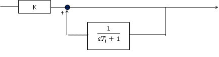

z.deby ha scritto:I blocchi all’interno del quadrato verde rappresentano il PI, ove la FdT firstOrder risulta così strutturata:
firstOrder=K/(Ts+1)
Ma un regolatore PI ha una FdT = (KTs+1)/Ts
(ti consiglierei di rileggere il capitolo del corso precedentemente citato, dove e' spiegato -Fig. 21.4-
proprio il caso di un anello con regolatore PI e sistema ad una CdT).

Struttura del PI
La struttura di una funzione di trasferimento del primo ordine (k/(s*T+1)) non è sicuramente quella di un PI, ma il blocco che identifica il PI (quello all’interno del rettangolo verde) può essere così rappresentato:
Se vado a sviluppare la Fdt di questo blocco, ottengo:
E non è forse questa la FdT del PI?? :oops:
Se così fosse…il mio blocco PI sarebbe corretto, giusto??

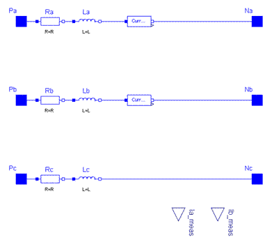

FdT del sistema
Al di là delle trasformazioni necessarie per simulare l’andamento delle correnti nel motore brushless, nel mio modello sono presenti i seguenti blocchi:
* RL3, così composto:
Resistori ed induttori.GIF (4.11 KiB) Visto 4035 volte
Al fine di simulare il circuito equivalente del motore
* Rotore, All’interno del quale vengono fissati i valori di momento di inerzia [0.68*10^-4 Kgm^2] e di coefficiente d’attrito [0.0016 s^-1]
Sono questi i parametri che intendevi??

FdT del regolatore: per me e' insolita l'implementazione del regolatore PI in questo modo.
comunque la differenza rispetto a quanto viene adottato normalmente e' che K diventa un moltiplicatore
comune (il che complica la possibilita' di "forzamenti", cioe' di ridurre la costante "naturale" dell'anello).
Questo comporta che il "regolatore ottimo" dovrebbe avere K=1/342 e Ti=0.135 (in modo da
compensare i parametri del sistema).
Puoi provare la simulazione dell'anello di velocita' con questi dati?

Ho provato a simulare con i dati da te suggeritimi ed ho ottenuto i seguenti risultati:
anello di velocità:
ImmagineImmagine
anello di posizione
avente K =2 e la componente derivativa caratterizzata da K=1 e T=0.001
ImmagineImmagine
L'andamento è sicuramente prossimo a quanto devo ottenere, ma ... come posso ridurre il tempo di assestamento?? :? :?
