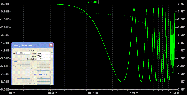

TardoFreak ha scritto:Piu' o meno quanto e' la frequenza massima di lavoro di un current loop?
La domanda ha senso anche in campo analogico, andando a vedere qual e` il punto in cui il sistema attenua di 3dB la funzione di trasferimento fra tensione sul carico e corrente inviata.
Ho fatto le seguenti ipotesi: linea corta rispetto alla lunghezza d'onda del segnale, in modo da poter approssimare \tan(x)\approx x, quindi linea corta. Questa approssimazione poi va verificata.
Si suppone anche che il carico R_L abbia una impedenza maggiore dell'impedenza caratteristica della linea Z_0. Se R_L=Z_0 allora non ci sono limitazioni di banda, la linea e` adattata.
Se una linea di trasmissione e` corta e caricata con una resistenza di carico maggire dell'impedenza caratteristica della linea, all'ingresso si vede praticamente la resistenza RL con il parallelo una capacita`.
Una prima stima grossolana della capacita` in parallelo e` data dalla capacita` al metro della linea c moltiplicata per la lunghezza z della linea. La capacita` di carico della sorgente di corrente risulta quindi C=c\cdot z.
La capacita` complessiva della linea va in parallelo alla resistenza di carico R_L e, alimentata da un generatore di corrente, da` un filtro passa basso con frequenza di taglio pari a f_t=\frac{1}{2 \pi R_L C}=f_t=\frac{1}{2 \pi R_L c\cdot z}.
Questa approssmazione trascura il fatto che la linea ha anche una induttanza serie di valore complessivo pari a L=l\cdot z dove l e` l'induttanza della linea per unita` di lunghezza. Questa induttanza, se R_L>Z_0, non riesce a cancellare completamente il carico capacitivo, ma lo riduce allargando la banda. Se si vuole una migliore approssimazione della frequenza di taglio del sistema, non la si puo` trascurare.
Dopo lunghi laboriosi e noiosi conti, fatti con l'approssimazione di linea corta ho trovato che la capacita` parallela vista all' ingresso della linea, dove c'e` il generatore di corrente, vale C=c\cdot z\left(1-\frac{Z_0^2}{R_L^2}\right)
In pratica la capacita` parallela di ingresso della linea viene vista ridotta rispetto alla prima stima di un fattore 1-\left(\frac{Z_0}{R_L}\right)^2. Da notare che se R_L=Z_0 la capacita` vista dal generatore di corrente all'inizio della linea va a zero, e si e` in presenza di un sistema adattato.
Con questa migliore approssimazione la frequenza di taglio diventa f_t=\frac{R_L}{2 \pi\,c\,z\,(R_L^2-Z_0^2)}.
Questo risultato e` basato su approssimazione di linea corta, in pratica la lunghezza d'onda guidata molto maggiore della lunghezza fisica della linea \lambda \gg z. Se non ho sbagliato i conti, il rapporto \lambda /z alla frequenza f_t trovata prima, e usando il fattore di velocita` del cavo, risulta essere
\frac{\lambda}{z}=\frac{2\pi(R_L^2-Z_0^2)}{R_L Z_0}=\frac{2\pi(Z_L-Z_0)}{R_L\parallel Z_0}
Imponendo che questo rapporto sia molto maggiore di 1, si ottiene che questa condizione, e quindi l'approssimazione di linea corta viene soddisfatta se R_L>2Z_0
Un cavo bipolare ha tipicamente una impedenza dell'ordine del centinaio di ohm (o poco meno). Se i utilizza una terminazione di 100 ohm il sistema e` praticamente adattato e la banda non e` limitata da elementi del primo ordine.
Se invece si utilizza una terminazione da 250 ohm, in modo da ottenre 5V con corrente di 20mA, allora si e` nella situazione di questa analisi. Assumento Z_0=100\,\Omega, la frequenza di taglio risulta pari a ft=\frac{758\mu\text{S}}{c\cdot z}. La massima frequenza di funzionamento, non sorprendentemente risulta inversamente proporzionale z, lunghezza della linea e a c, la capacita` per unita` di lunghezza.
Ad esempio con un cavo avente c=50\,\text{pF/m} lungo 100m si ottiene f_t=151\,\text{kHz}
Una simulazione con una linea lossy, con questi parametri l=.5\,\mu \text{H/m}\quad c=50\,\text{pF/m}\quad z=100\,\text{m} e resistenza serie per unita` di lunghezza (che non interviene in questo modello) r=36\,\text{m}\Omega\text{/m} ha dato una attenuazione di 3dB a 145 kHz. Close enough :)
A livello di curiosita`, se R_L<Z_0 quando cominciano a farsi sentire gli elementi della linea, il guadagno aumenta!

[24] Re: Segnali in tensione (0-10V) o in corrente (4-20mA)?
Messaggioda Foto UtenteTardoFreak » 8 feb 2010, 14:34
Ti ringrazio Isidoro per la spiegazione (e' piu' un trattato che una spiegazione).
Quindi adattando l' impedenza o tendendo l' impedenza del ricevitore minore o uguale la banda e' elevata.
Se a questo si aggiunge l' immunita' ai disturbi mi sembra un ottimo sistema, e non solo per sensori o segnali lenti.
