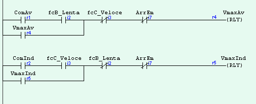

Quindi, per VmaxAv ho:
Iniziale
ComAv e FcB Attivi
Finale
FcC e ArrEm
Mentre invece per VmaxInd ho
Iniziale
ComInd e FcC Attivi
Finale
FcB e ArrEm
A questo punto un ultimo aiuto con Vmax.. cioè, ho chiaro in mente quando si attiva l'uscita, cioè quando il "pezzo" sul carrello passa su Fcb e Rallenta di nuovo Quando passa su FcC all'andata e viceversa al ritorno.. Ma come lo rappresento con trilogì?

Se disegni i relè VmaxAv e VmaxInd come relè a ritenuta
(vedi post[9]), dovrebbe essere chiaro dove mettere le condizioni di inizio
e dove quelle di fine (condizioni che sono esattamente per ciascuno
quelle da te indicate)
Contatti in parallelo di questi relè piloteranno infine l'uscita Vmax.
Raccomando, dopo aver disegnato gli schemi, di eseguire la simulazione
per controllare il funzionamento.

Messaggioda Foto UtenteNarcolex » 12 giu 2013, 21:01
Io avevo fatto così:
Carrello da A a D_08.png (3.34 KiB) Osservato 6433 volte
A questo punto dovrei mettere Vmax in parallelo ai contatti VmaxAv e VmaxInd presenti sullo schema?

Messaggioda Foto Utenteg.schgor » 12 giu 2013, 22:46
Intendevo che Vmax deve essere attivato
da un contatto di VmaxAv o da
un contatto di VmaxInd (perciò dal parallelo
di contatti dei due relè).
Gli schemi dei due ausiliari sono corretti (a meno
della specificazione Lenta/Veloce, che con esiste nei finecorsa)
Foto Utenteg.schgor

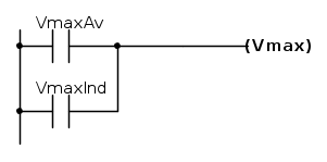

Messaggioda Foto UtenteNarcolex » 13 giu 2013, 5:55
g.schgor ha scritto: VmaxAv o da
Quindi VmaxAv AND VmaxInd
Quindi posso mettere su un ramo di trilogi i 2 contatti in parallelo e come uscita Vmax.. giusto?
g.schgor ha scritto:Lenta/Veloce, che con esiste nei finecorsa)
Scusa, l'avevo messo come promemoria...
Foto UtenteNarcolex

Messaggioda Foto Utenteg.schgor » 13 giu 2013, 6:46
Narcolex ha scritto:g.schgor ha scritto:
VmaxAv o da
Attenzione! l' o corrisponde all OR
(non all'AND), e negli schemi a relè si realizza
appunto mettendo i contatti in parallelo
Narcolex ha scritto:l'avevo messo come promemoria..
ma in questo modo TRIOLOGI li interpreterebbe come
"altri" finecorsa..
I finecorsa fcB ed fcD. si attivano "al passaggio "
del carrello rispettivamente in B e C, indipendentemente
dalla velocità e dalla direzione di marcia del carrello.
E' però evidente che "in Avanti" si attiverà prima fcB e poi fcC,
mentre "in Indietro" si attiverò prima fcC e poi fcB
Foto Utenteg.schgor

Se li metto in parallelo così, va bene?

Messaggioda Foto Utenteg.schgor » 13 giu 2013, 18:26
Si, esatto.
Ora dimmi se hai simulato il funzionamento
della marcia veloce.
